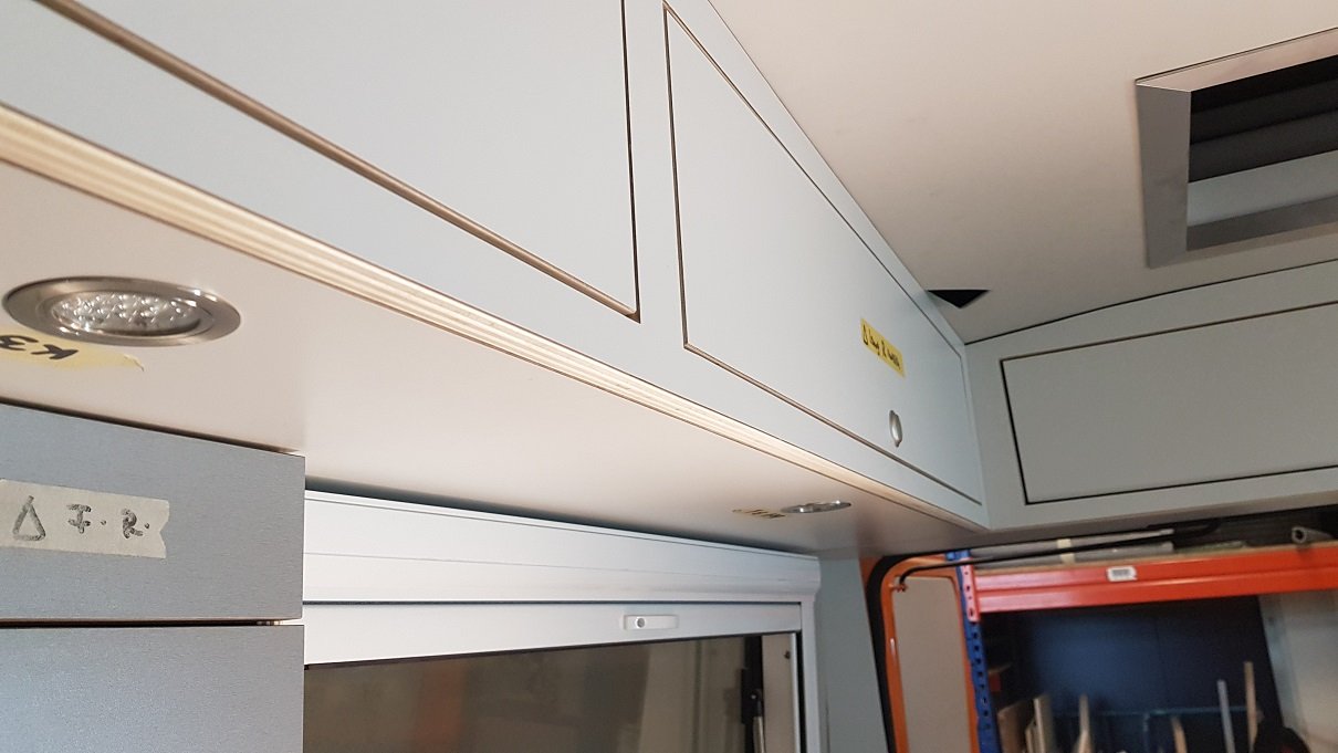

Hallo Malte,
der Innenausbau ist seit zwei Jahren fertig und wir fahren fröhlich damit durch Europa, wenn auch nur in den Ferien. Ich habe davon nur keine Bilder vom ganz fertigen Zustand.
Hier einige Fotos vom Ende des Ausbaus, bei Eine Welt Reisen in Berlin:
