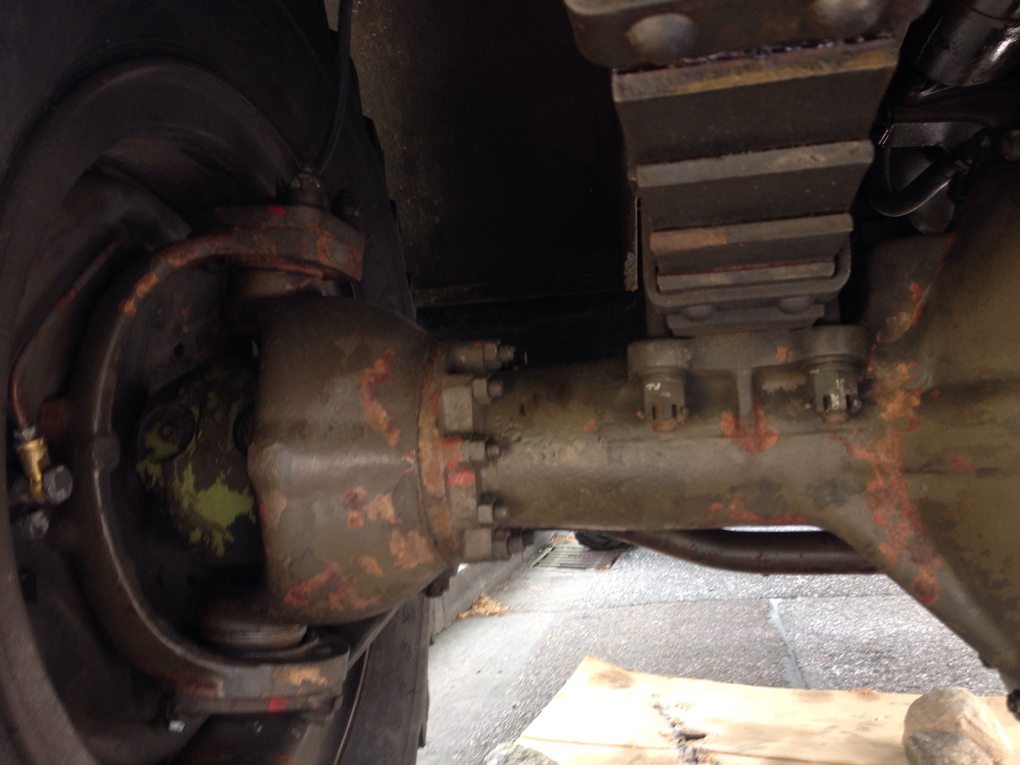

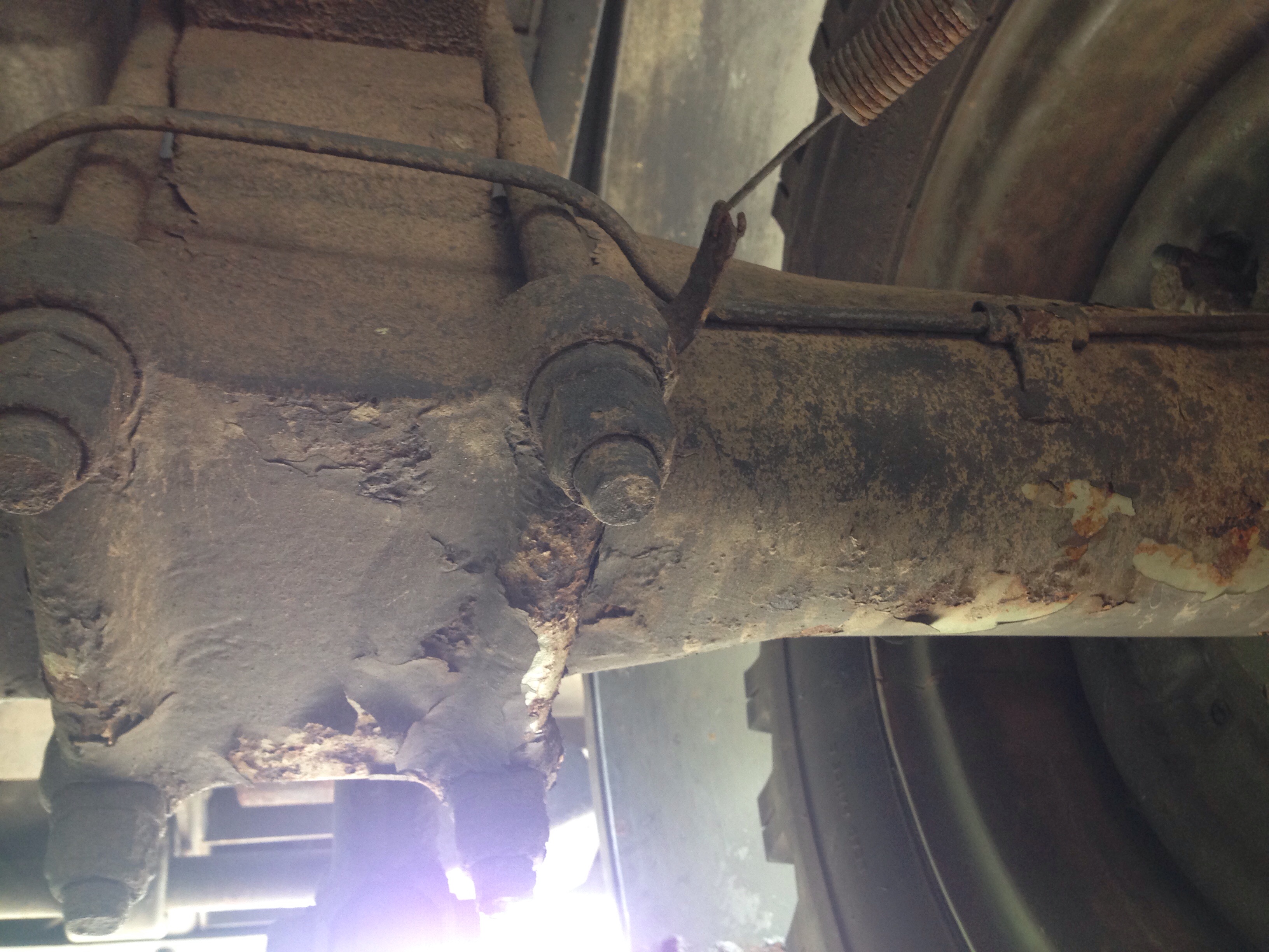

so, ich war am Samstag mal, eher zufällig weil nur ca 1km entfernt, bei den "Fluid Days" von FLuid Film.
Die haben sich mal den guten Wagen von unten freundlicherweise angeschaut, und würden Fluid Flim AR (auf 70° erhitzt) für alle Hohlräume (außer die luftverschlossenen) verwenden, und für den Unterboden FluidFilm AS-R aus der Sprühdose, und anschließend ca 2x Permafilm.
Ich fragte, ob Permafilm nicht Risse bilde, und was sie von Owatrol als erste Schicht und für Falze etc halten, und die meinten, Owatrol wird schnell hart und blättert dann gerne ab, insofern nicht so gut. Vielleicht ist mein Wagen auch zuwenig rostig, und insofern haben die Recht.
Ich bin da nicht so sicher, da es überall viele positive Meinungen zu Owatrol gibt.
AM liebsten würde ich was haben, das in erster SChicht reinzieht und durchdringt, und oben drauf was, das etwas härter isat und auch vor Steinschlägen schützt, und nicht so schmierig ist wenn man mal untern Wagen muss (was beim STeyr wohl öfters mal vorkmmt)
Hat jmd das mal ausschließlich mit FLuidFilm gemacht?
Hat jmd mit Owatrol schlechte erfahrungen? (Korrosionschutzdepot empfahl mir (ohne den Wagen zu sehen) auch Owatrol, und darüber zB KSD oder UBS 220.

Ich seh das so, daß die möglichst viele Produkte verkaufen wollen.
Alle 2 Jahre Owatrol hat den Vorteil, daß nur EIN Produkt gekauft werden muß
und daß es hart wird. Das ist ja der große Unterschied zu den Wachsen, die in Afrika beispielsweise weich werden, dann den ganzen roten Laterit "aufsaugen" und zu Hause dann eine kaum mehr runter zu kriegende Schicht Wach- Sand Gemisch zurücklassen.
Also: Innerhalb Europas ist es fast egal,
Aber wenn du vor hast , mal in wirklich heisse Länder zu fahren, wäre Owatrol unter den einfachen, praktikablen und günstigen Möglichkeiten eine gute Wahl.

Wir haben bei uns am PKW letzten September den ganzen Leiterrahmen, die Hohlräume und den Unterboden mit Fluid-Film ASR behandelt. Ca. 12 Dosen verbraucht. Vor 2 Wochen habe ich mal kontrolliert und war doch positiv überrascht, wie wenig davon abgewaschen war. Trotz der Winternässe ist wirklich nur im direkten Spritzwasserbereich hinter den Rädern sowie an der Vorderkante des Unterfahrschutzes der Film nennenswert weniger geworden. Der gesamte sonstige Unterboden glänzt noch satt.
Die Kriechwirkung fand ich super (habe ein flugrostiges Blech an die Wand gestellt, obere Hälfte abgeklebt, besprüht, Abklebung entfernt und dann einige Tage beobachtet - ist ca. 8-10cm senkrecht hochgewandert). Netter Nebeneffekt ist, dass sämtliche Schrauben wieder erstaunlich leichtgängig geworden sind. Der Geruch ist leider ziemlich streng (Schafherde) und hält auch durchaus erstmal 2-3 Wochen so an bis er sich nach und nach verflüchtigt.
Mein Eindruck: Für verwinkelte Stellen, Falze, Hohlräume etc., die schlecht zu erreichen sind, ist das Zeug ganz gut und vor allem schnell gemacht. Auf Flächen wäre etwas festeres wohl besser wenn man es verarbeiten kann und will. Für tagelanges kleinteiliges Gepinsel mit Owatrol hatte ich keinen Nerv - allein was man da alles abschrauben muss, um überall dran zu kommen...

Owatrol wird mit dem Pumpensprüpher satt aufgetragen und kriecht von selber in alle Falze.Kilian hat geschrieben: Für tagelanges kleinteiliges Gepinsel mit Owatrol hatte ich keinen Nerv - allein was man da alles abschrauben muss, um überall dran zu kommen...
Zusätzlich mit der Hohlraumsonde zur Wagner Pistole- 1A
Ich selbst habe grade in 5 Liter "gebadet".
Nach 2 Wochen ist alles hart und schützt

Wie bei mir- daher nehm ich ja Owatrol (5 Liter 75 Euro)Lowen hat geschrieben:
und da Geld eine Rolle spielt,
Es wird eben hart-elastisch nach ein paar Wochen und nimmt eben nNichts mehr auf (Staub, Sand etc.)Lowen hat geschrieben: Und ist das denn dann trotzdem noch schmierig?
Das ist ja der Vorteil!
Ich behandel alle 2 Jahre nachLowen hat geschrieben: Wie schnell wäscht/haut es von Unterboden und Radkästen wieder runter bei Asphalt+Feldweg+Winter?
Ehrlich gesagt, da wo ich hinkomm mach ich es umgekehrt- ich eisstrahle, dann fett Brantho 3 in 1 in 3 Schichten (dauert aber Monate wegen der Trocknungszeiten..) dann noch Owatrol drauf zur Sicherheit und wegen der "Nicht Hinkomm- Stellen" (Rahmen Oberseite, Hohlräume, Falze etc).Lowen hat geschrieben: Warum lässt du nicht Owatrol als untere Schicht und machst was festeres draussen drüber, damit es länger hält?
Owatrol ist die einfache , sehr gute, erste Hilfe!BESONDERS für angerostete Teile! - Dann kann man nach und nach auch wieder Owa wegmachen und Brantho drauf packen.
Warum ich nix "Festeres" DRAUF mache kann ich Dir sagen: weil ich ja vor einem Lack säubern muß, und dann das Owa wieder weggeht. Man kann aber Owa drauf machen, trocknen lassen und Brantho nitrofest nachsprühen- MIR gefällt das Ergebnis aber nicht- zu "schleimig". Ich brauch mehr Härte, sonst wird mir in der Hitze das Zeug zu weich.
Owatrol ist quasi der Ersatz für das früher übliche "Öl-Diesel" einsprühen verstehst Du?
Jeden frühling nachsprühen- ich mach das auch auf den Dreck drauf.
Will ja fahren, und nicht ständig saubermachen .
