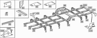

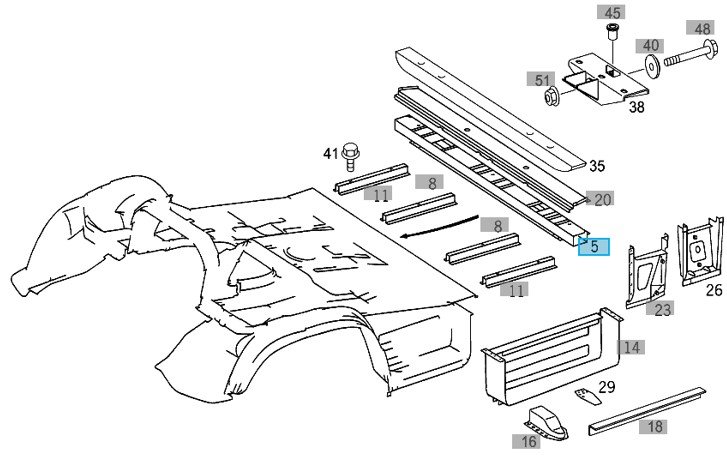

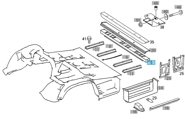

mittlerweile haben wir festgestellt, dass es im Vario-Kastenwagen mind. drei verschiedene Bodengruppen gibt. :dry:
1. Da wäre die von Pirx genannte Version:
2. Desweiteren gibt´s eine sehr ähnlich aufgebaute Trägergruppe, bei der jedoch mindestens der mittlere Träger (26) anders ausgeführt ist (nicht durchgehend).
3. Dann gibt es noch die "Mixto"-Version mit originaler zweiter Sitzreihe für zusätzliche 4 Personen. Hier ist dann alles anders (zusätzlicher hinterer Träger, eingeschweißte M8-Gewindemuffen, etc.):
Soweit, so schlecht.
