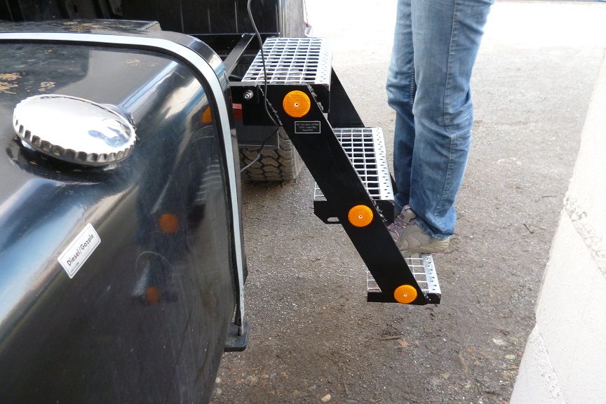

Beides habe ich umgesetzt, und festgestellt dass die Möglichkeit in der Praxis überbewertet ist...
Die Bändchenlösung zum Einklappen finde ich klasse, ich möchte aber drinnen keinesfalls auf eine Leiter schauen, und wie gesagt, man klappt sich dreck und Regenwasser mit ein.
Die Lösung des Tiefgezogenen Kabineneinganges hat nicht nur den Vorteil, das dreckige Schuhe im inneren eine Stufe tiefer stehen, sondern auch dass man außen weniger Stufen hat und diese z.B. wie auf dem Bild von Campo mit einer elektrischen Omnistep überrücken kann.
Das ist die Standardwohnmobiltreppe, die ist quasi Bombensicher und hält unter hunderttausenden von Wohnmobilen oft Problemlos Jahrzehnte durch. Wenn mal was dran ist, gibts auch Reparatursätze und die Treppe ist schnell, einfach zu bedienen und günstig verfügbar. Nachteil ist, dass es die nur mit max. 2 Stufen gibt.
Alles was darüber hinaus geht, erfordert eine aufwändige (teure) Sonderanfertigung.
Die Frage hier ist m.E. was im persönlichen Lastenheft steht, und wie viele Meter auch zu überbrücken sind. Das Auto von Camp auf dem letzten Bild ist ja eher tief geschnitten, manche hier bauen Kabinen auf Extremgeländegänigen Fahrzeugen die dann in 1,40m Höhe sind, da wäre ein tiefer Kabinenausschnitt natürlich Suboptimal. Bei Capos Bild stört der auch nicht, der LKW ist ja was die "Geländegänigkeit" angeht, human, oder wie die BW sagen würde "Teilgeländegänig".
Hier zwei Bilder meiner Treppenlösung, von innen und außen elektrisch Einfahrbar, funktioniert seit einem Jahr tadellos, allerdings mit ~25 Sekunden etwas langsam.

Laut meine Nachforschungen ist der normalen Trittstufenhohe 17 bis 20 cm.
23 cm ist wirklich maximal.
Darüber hinaus sind es alles Notlösungen.
Grüße Campo
