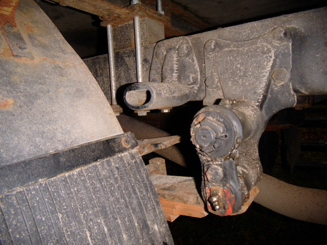

konnte gerade messen gehen------------- :blush: öhem............. Das Schmiernippelgewinde ist M10x1 ihr habt recht.
Man kann auch das "große" Gewindeloch (das im Bolzen :) ) gut erkennen. Ich habe nicht darauf geachtet.
Im Moment sieht das bei mir so aus:
Warum die Aktion?
nun, die Zusatzfedern liegen voll am Andschlag (bei einem leichten Koffer, max 1,5 tonnen). Normalerweise sollten die Zusatzfedern nur bei starke Beladung bzw. starker Einfederung anliegen.
Der Anschlag ist von den Federn schon eingearbeitet (ebenfalls auf dem Bild gut zu erkennen, ist nicht mehr rund). Deswegen wird das ganze Federpaket getauscht.
Lass euch nicht täuschen, man sieht dass die Zusatzfedern nicht anliegen, aber der Karren ist am Rahmen angehoben (im Hintergrund die Stockwinde), damit die Federbolzen entlastet sind.
Ich erhoffe mir, nach wechsel der Feder, dass es so aussieht wie im Bild, nur ohne die Stockwinde im Rahmen, das sollte der richtige Zustand sein.

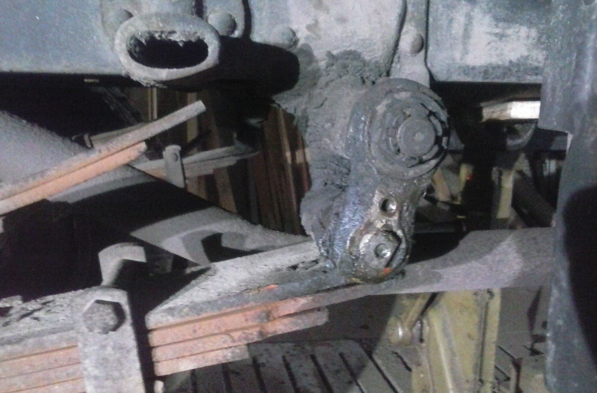

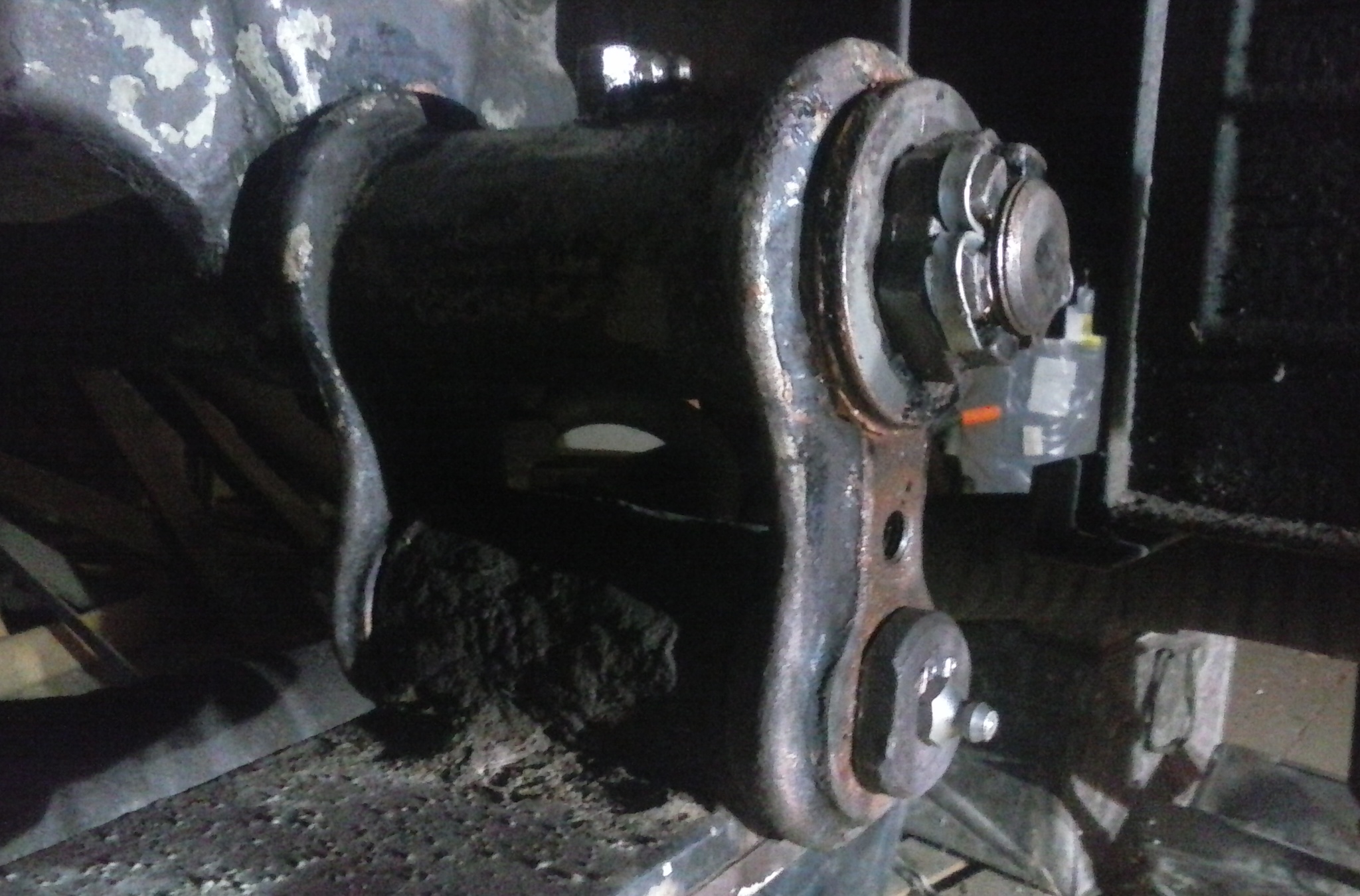

SKW2000, alles rausgeschmissen, Dach leergeräumt, zur Zeit maximal 200 kg Beladung, Schaufeln, Äxte, Schrotsäge usw. an die Hintertüren auf wasserfestes Sperrholz mit Schaufelhaltern montietert, ca. 7 cm zwischen oberem Federlager und oberem hinteren Blattfederende. Ob da was abgenutzt ist, habe ich noch nicht festgestellt, aber Deine Aktion hat mich schon aufgescheucht, mal das alles durchzusehen und mir das nötige Material hinzulegen (ist kein Problem, zahlt zu 100% die Firma und ich weniger Steuern...). Mir ist klar geworden, daß man bei jeder Federwartung die Haltelasche aufschrauben muß und versuche sollte, die Bolzen durchzudrehen, ansonsten ist es Zeit für "Caramba" oder dann irgendwann für eine Aktion, wie Deine jetzt.
Ob es den Schwingen guttut, wenn man sie wärmebehandelt? Ich würde es mit einer Druckplatte (ca. 10 mm dick) mit Loch in Bolzendurchmesser und einem dreiarmigen
Schwerlastabzieher versuchen, aber bei Dir scheint ja der Auspuff im Weg zu sein. Wenn Du die Federlage mit den Federauge nicht mehr weiterverwenden möchtest/muß, könnte man auch das Federauge knacken und den Rest dann raussägen/flexen... Die Bolze gibts zu Glück bei JFK, Reibahle habe ich leider keine...
Gruß und gutes Gelingen

"Unter einer dicken Schicht aus Fett und Staub/Dreck kam eine neuwertig anmutende Sicherungslasche hervor, die Schraube (SW 17, Federring) war gut angezogen, aber nichts eingerostet. Die Lasche ließ sich nach oben verschieben, aber nicht abnehmen, der Weg reicht nicht, daß sie auszuhaken geht. Die oberen hinteren (und vorderen) Federlager sind ebenfalls unter einer konservierenden Schicht aus Fett und Schmutz abnutzungsfrei und rund vorzufinden. Links sind hinten 42mm Luft und rechts 58mm zwischen oberster Federlage und Federlager am Rahmen, das Fahrzeug steht leicht nach links geneigt an eine fallenden Linkskurve. Der Bolzen ließ sich nicht drehen, aber dazu muß man wohl die Verbindung entlasten, hatte nur einen "Franzosen" zur Hand... Probeweise habe ich mal die Fettpresse benutzt: Austretendes Fett außen und innen (Foto), war voll, keine Luft in den Wegen."
Also erste Bitte:
Nimm die Bilder, die nix zur Federlageung zu tu hat bitte wieder raus, verwirrt etwas. Ich denke du kannst gerne einen eigen Trööt aufmachen.
Wenn sich die Lasche nicht entnehmenlässt hat es den Grund, dass diese wegen dreck nicht weit genug verschoben wurde. Desweiteren geht sie stramm über den Sicherungszapfen drüber.
Welches Federlager im Rahmen meinst du, dass verstehe ich nicht?? Meinst du das Maß zwischen oberkante Achse und Gummipuffer??
Ein Federlager ist vorne, das ist das Festlager, das ander Federlager ist ein Federgänge (so heist das bei uns) ist das Loslager (es gleicht die Längung der Biegung der Feder aus beim Ein-/Ausfedern). Bitte die richtige Fachsprache anwenden, sonst kommt es zu Komminkationsschwierigkeiten. Deswegen haben ja Leie und Fachmann immer Probleme ;)
"Luft in Wegen" ??? keine Ahnung was du meinst.
Zum drehen der Federbolzen kann man nen 14er Maulschlüssel nehmen, vorher Federn entlasten und Sicherungsblech entnehmen.
Ich finde es faszinierend, dass du unter einer Fettschicht sehen kannst, ob die Lager in Ordnung sind oder nicht.
Augenscheinlich war bei mir das Federgehänge der linken Vorderachse auch gut. Nach Ausbau der Feder sah man deutlich, dass das Federgehänge völlig ausgeschlagen war-- aber sowas hat man ja auf Lager ;)
Jetzt komm nicht mit Laufleistung an. Ausgenudelte Federlagerungen fanden sich bisher bei jedem meiner Fahrzeuge, einmal mit 24.000km und der jetzige(mit den platten Hinterachsfedern) mit 48.000 km auf der Uhr. Das liegt an der Wartung bei der Feuerwehr und wohl an der Konstruktion, dass das rausgedrückte Fett vergaukelt, dass alles abgeschmiert sei.

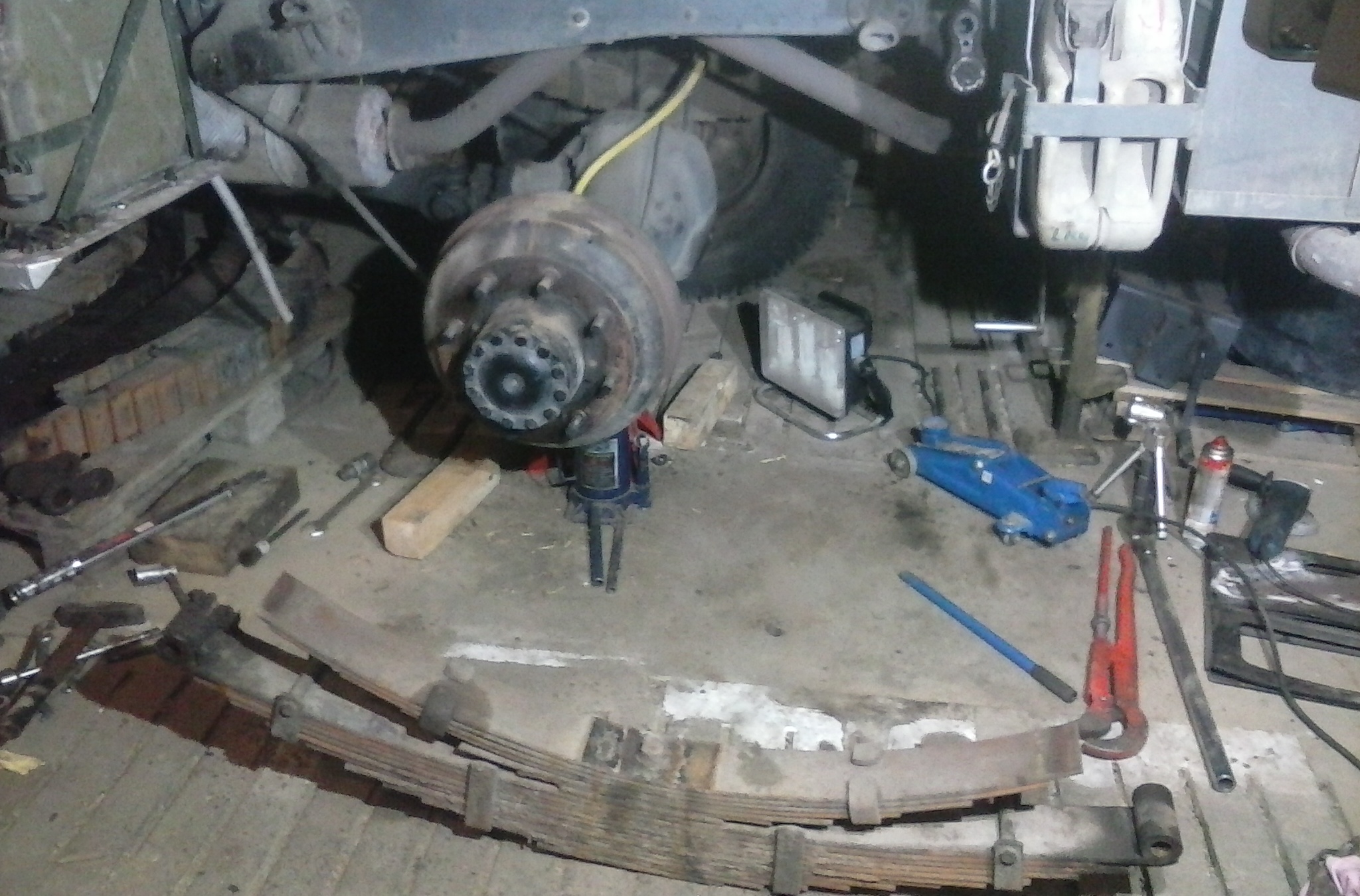

:unwuerdig: es ist vollbracht, der Bolzen und die ganze Blattfeder ist draußen.

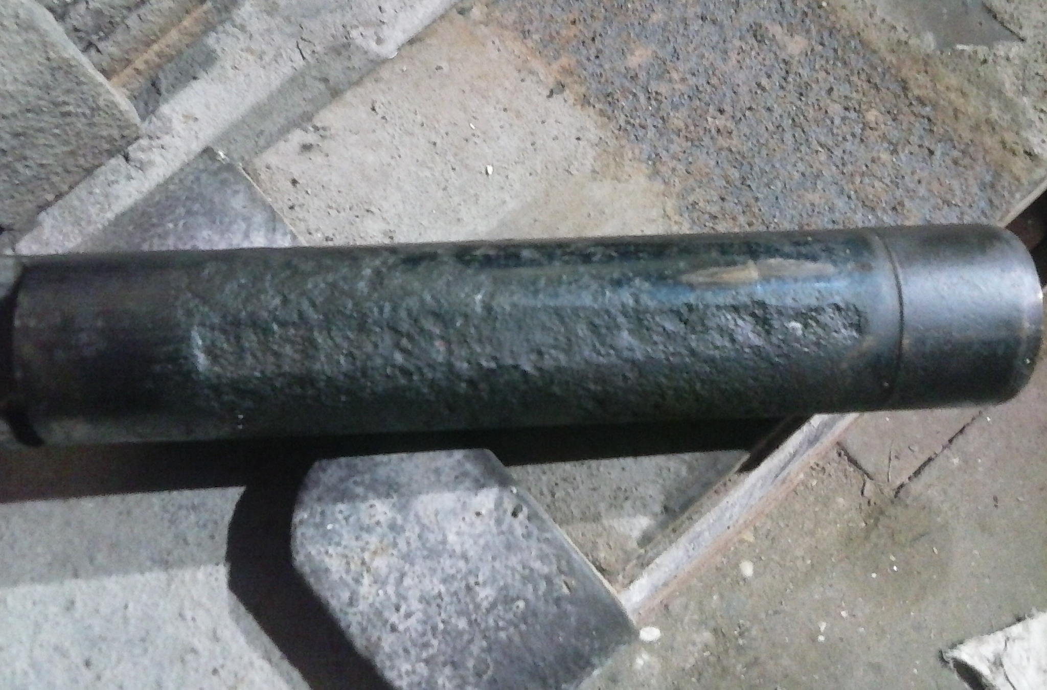

Viel schweiß, Hitze und "Gewalt" und Zeit, dann wer er draußen.
Da liegt er die Sau :D , völlig hinüber.
Wie wurd gemacht:

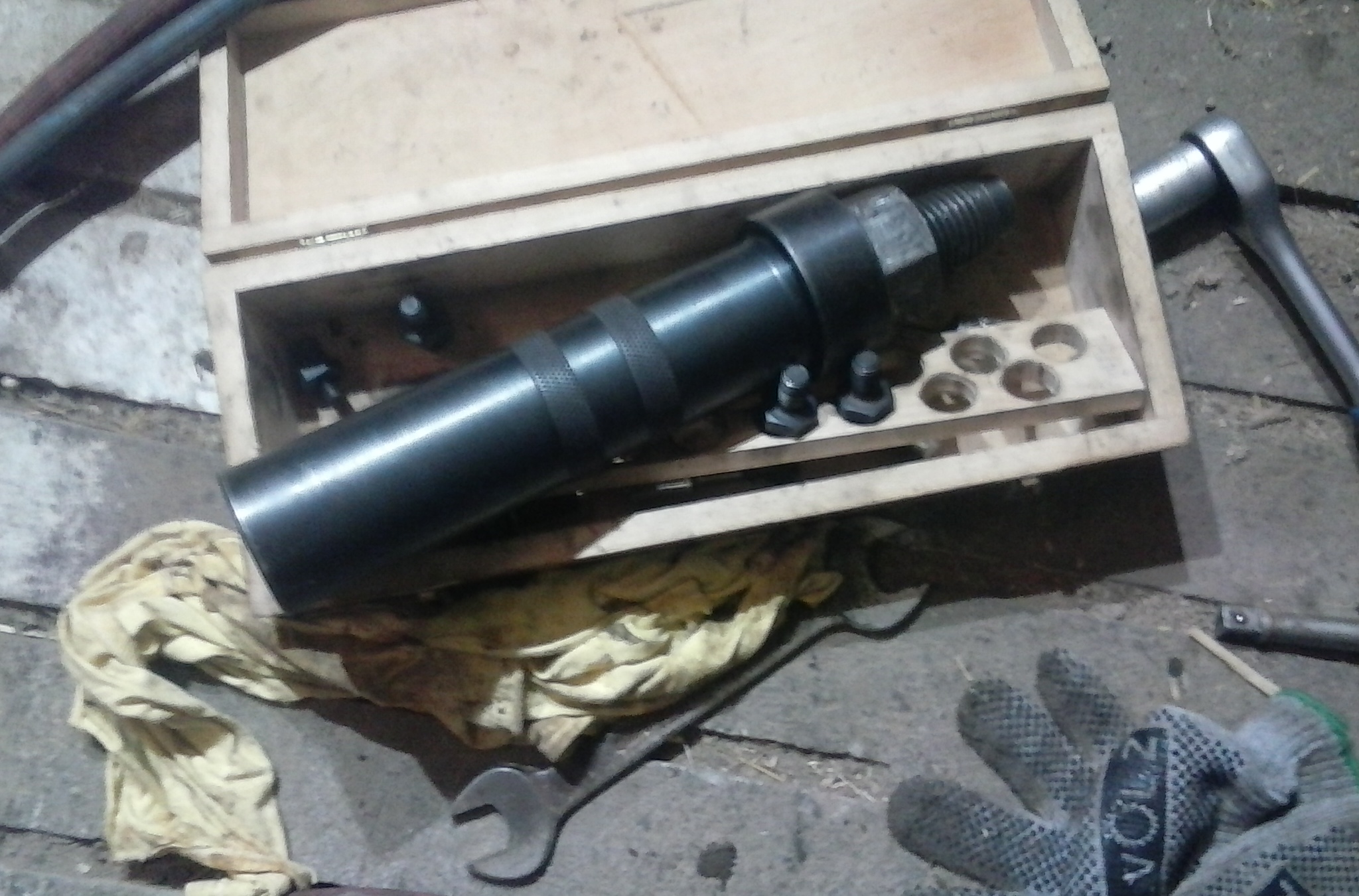

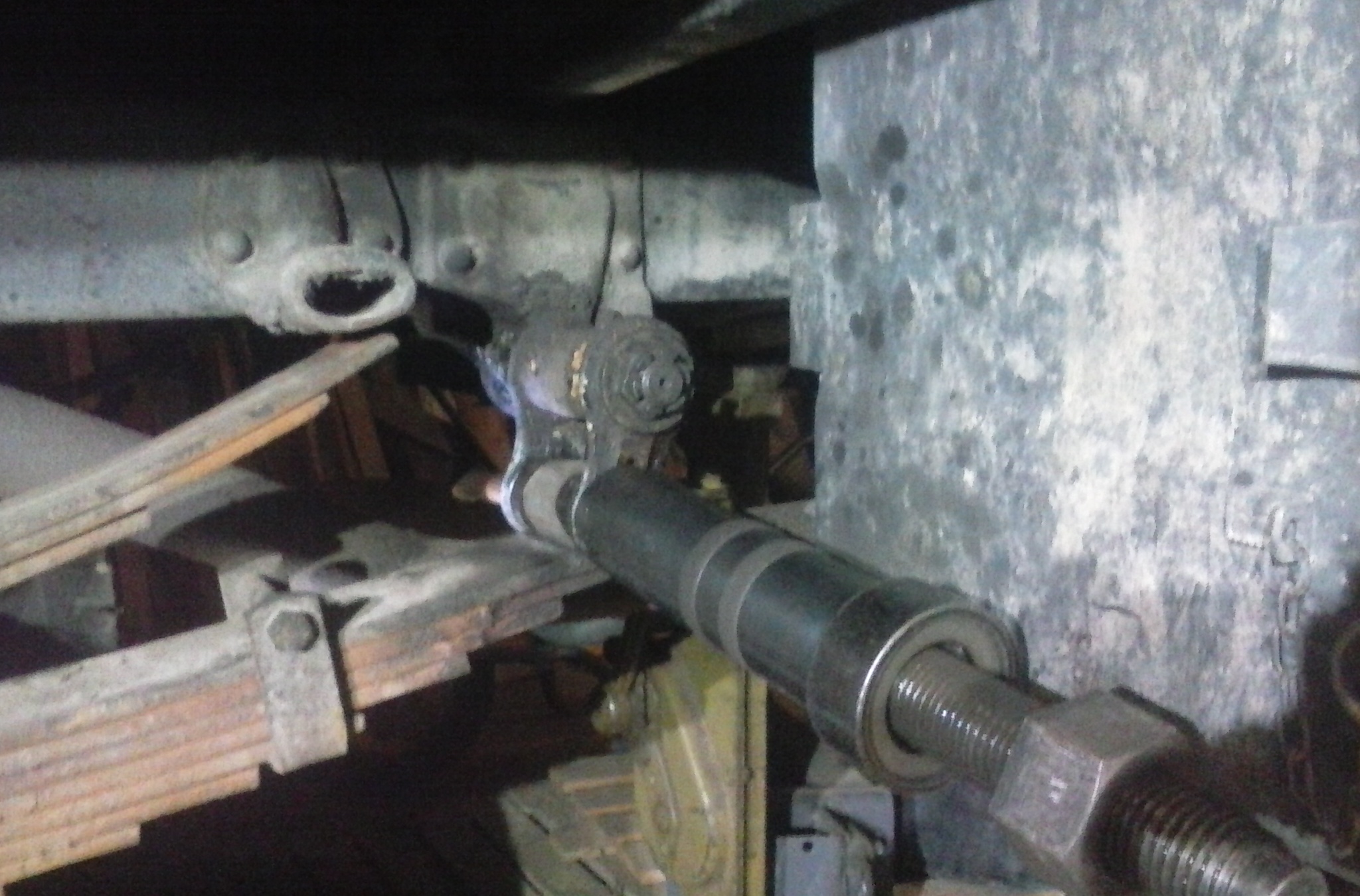

Es geht nix über gutes Werkzeug. Ein Bolzenauszugsgerät gekauft. Damit wie geplant Vorspannung drauf gebracht, alles sehr warm gemacht, von hinten mit nem Kupferdorn drauf. Das spielchen mehrfach wiederholt, dann war er nach ner halben Stunde draußen.

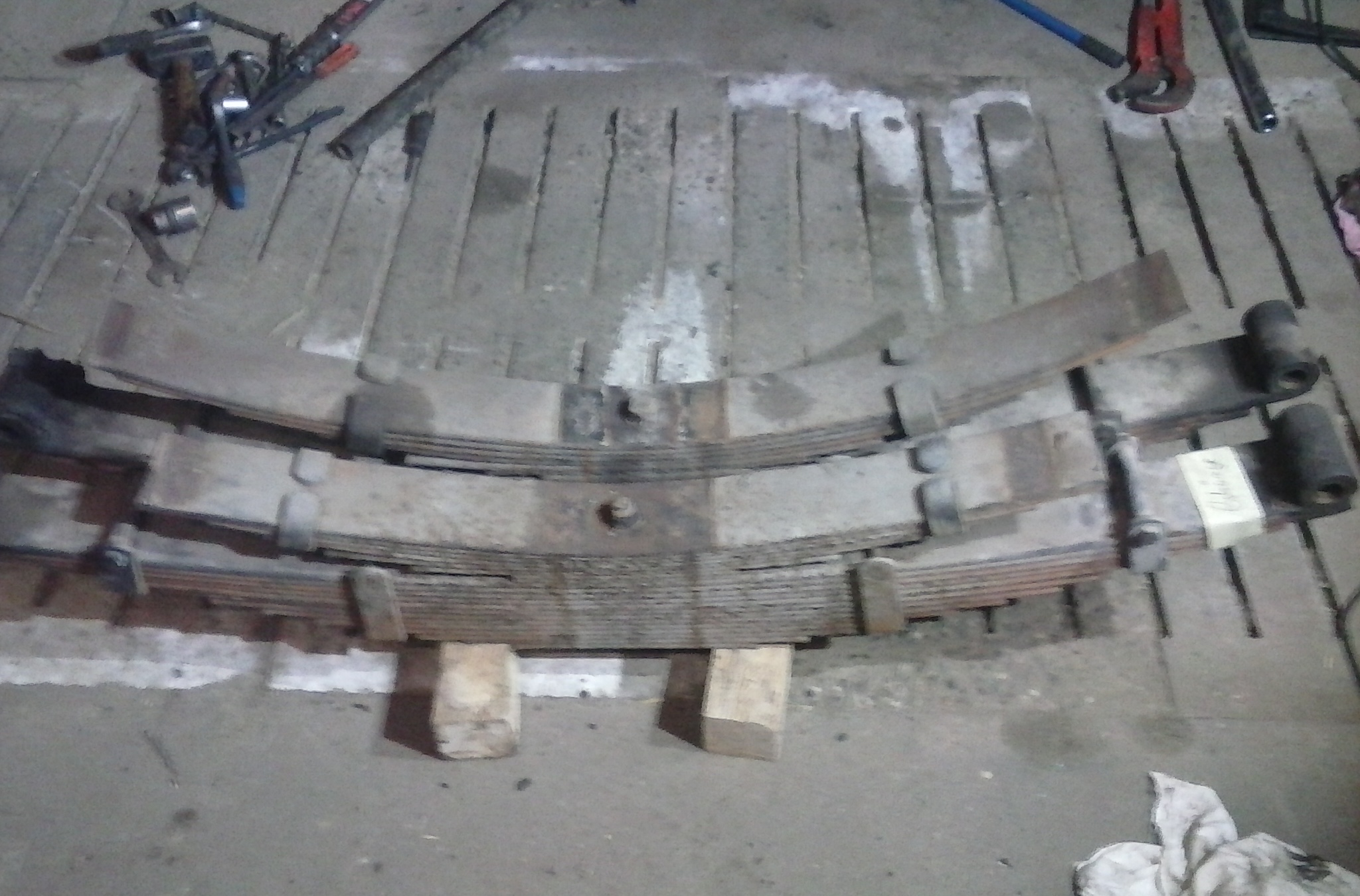

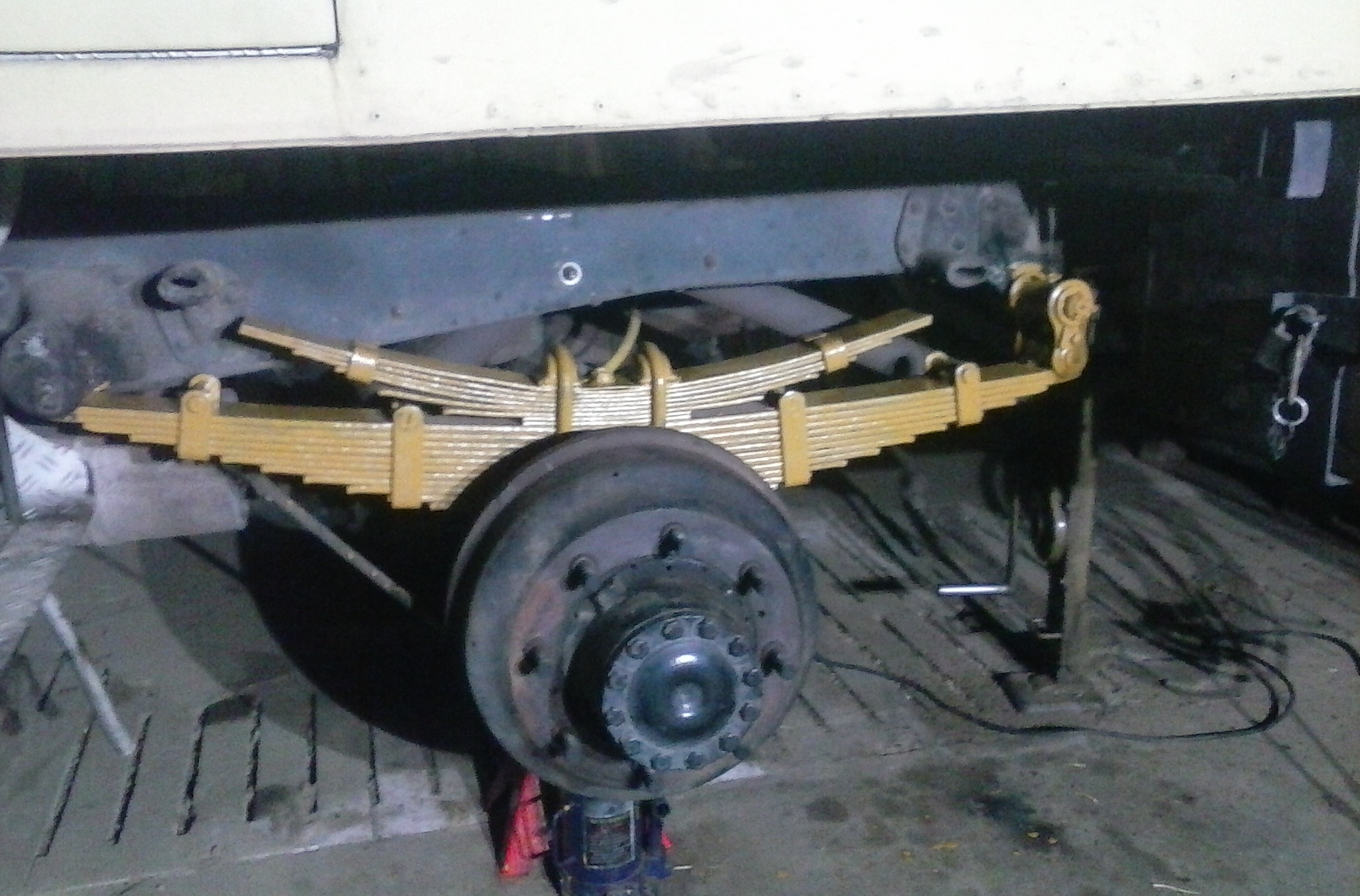

Nun beim Vergleichen der anderen Feder aus dem 125er ist folgendes Aufgefallen:
Das Zusatzfederpaket ist kürzer, der Rest passt.
Länge der Feder 125er: 89cm (gerade gemaessen)
Lange der Feder 150er : 104cm (gerade gemessen)
Das heißt jetzt, das Teil wird erst einmal eingebaut, weil die Zusatzfeder wollte ich ja gar nicht benutzen, bzw sie sollte nicht am Anschlag anliegen.
Das alte aus dem 150er wird ersetzt oder aufgeschmiedet?? weis ich noch nicht. GGF passt ein Federpaket von einem Forumsmitglied.
Anbei noch Bildchen von der Aktion. :wack: falsch herum, also von unten anfangen (ich denk da nie dran :wack: )
Unterschiedliche Längen der Zusatzfeder

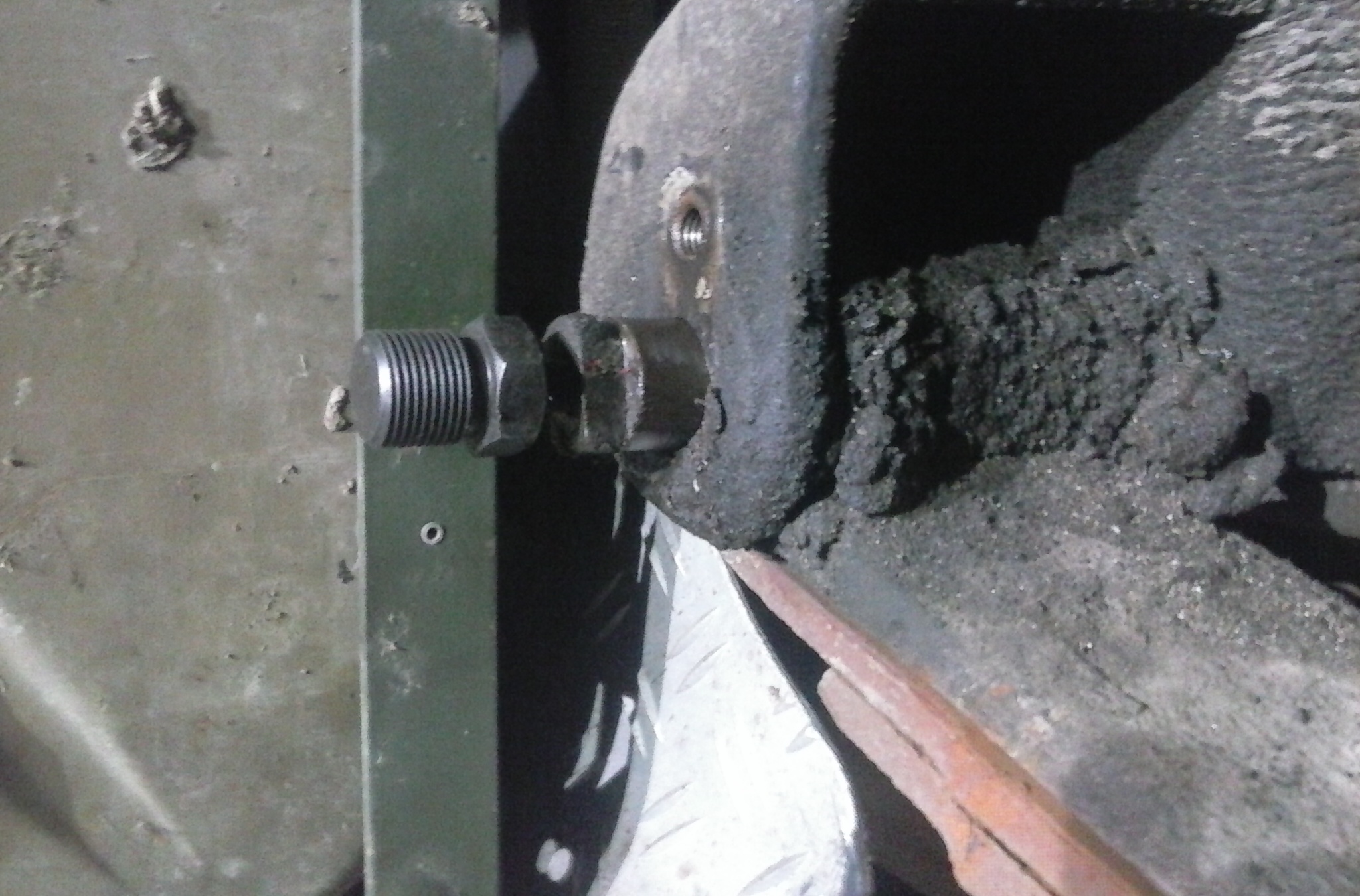

Der Adapter, damit konnte ich den Bolzen so heraus ziehen

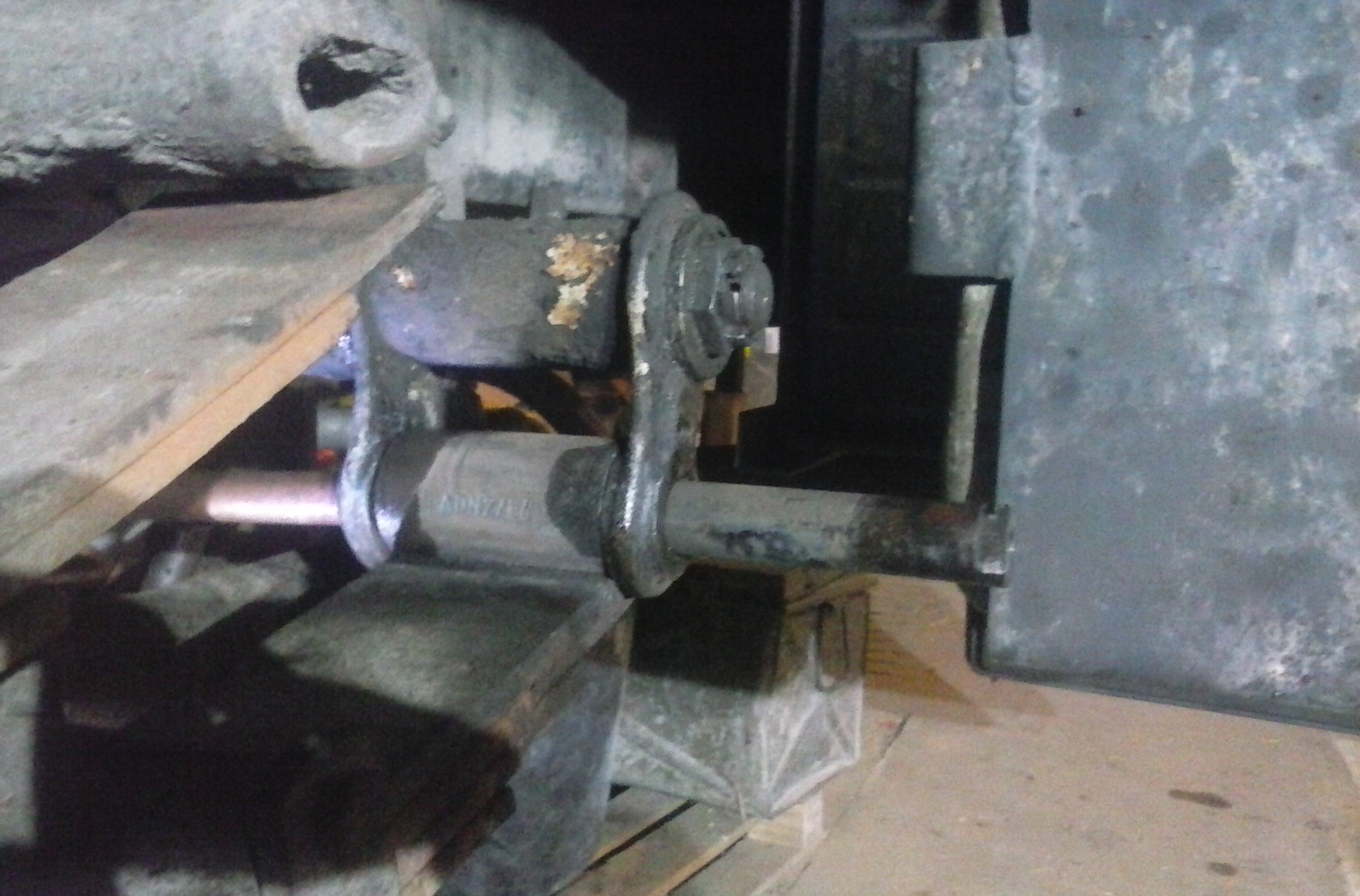

Kurz vor dem letzten Schlag
in Aktion, Bolzen fast draußen
Der Garät
Der Garät

Der bolzen bewegte sich nur bei vorspannung, ich konnte ihn nach dem ersten ruck nicht durchsclagen.
Ich musste immer vorspannen. Bis der ca. 2/3 draußen war, da konnte ich mit dem dorn alleine weitet machen.
Ah so, die Federbrieden mussten auch glühen. Sonst wären die auch nicht raus gekommen.

Die hintetachsfeder komplett wiegt vom 150d10 , wie auf dem Foto oben,
98Kg :eek:
Die vordere habe ich jetzt nich auf die Waage gewuchtet, wird dann so 80-85kg haben.
Jetzt weis ich, warum ich mein kreuz merk.
Mfg

98kg geht ja noch. Ich hatte eher an 130 bis 150 kg befürchtet. Dann werden die vorderen 60 bis 70 kg haben. Mal sehen. Als alleinschraubender, oberarmschwacher Bürotäter muß ich mir was einfallen, wie ich die bewege.
Ich bin immer wieder erstaunt, welche Lasten man mit Geschick bewegen kann - Zimmerer sind hier echte Meister. So schnell wie mein 500kg-Firstbalken ohne Hilfsmittel mit nur 2,5 Mann (die beiden Zimmerer + ich) oben war, konnte ich gar nicht schauen. Die haben nur gelacht, wie ich gefragt habe, ob ich einen Autokran bestellen muß.

Ich warte jetzt noch auf die Büchsen, dann kommt ein zweiter Mann und fädelt die hintere Feder wieder ein.
Die muss auch noch am Trittstufenblech vorbei und die Bremsleitung liegt gefährlich in Quetschposition.
ich hoffe am WE steht er wieder auf allen 4 Rädern und ich kann mal vergleichen zwieschen alt und "neu".

Anbei foddos von der anderen Feder vom 125D10 und dem anderen Bolzen.
Beim Bolzen fehlt noch das Sicherungsblech.
