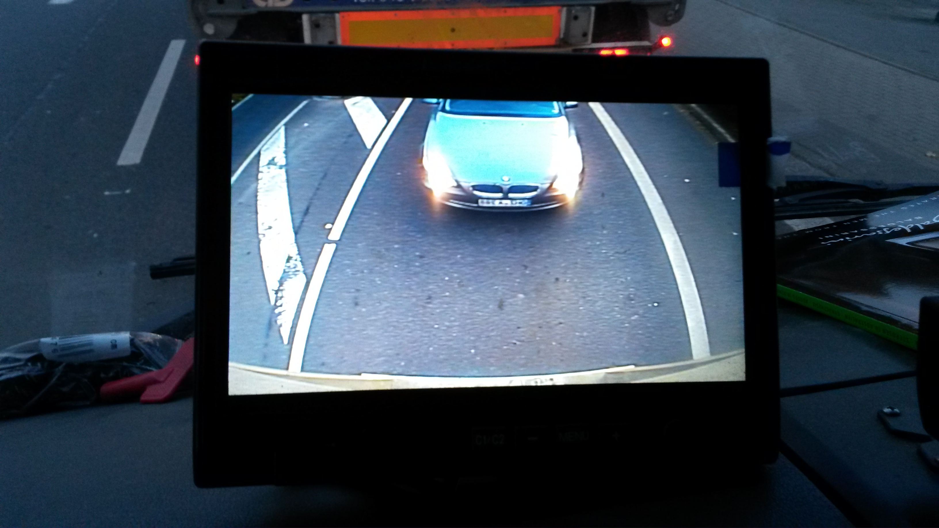

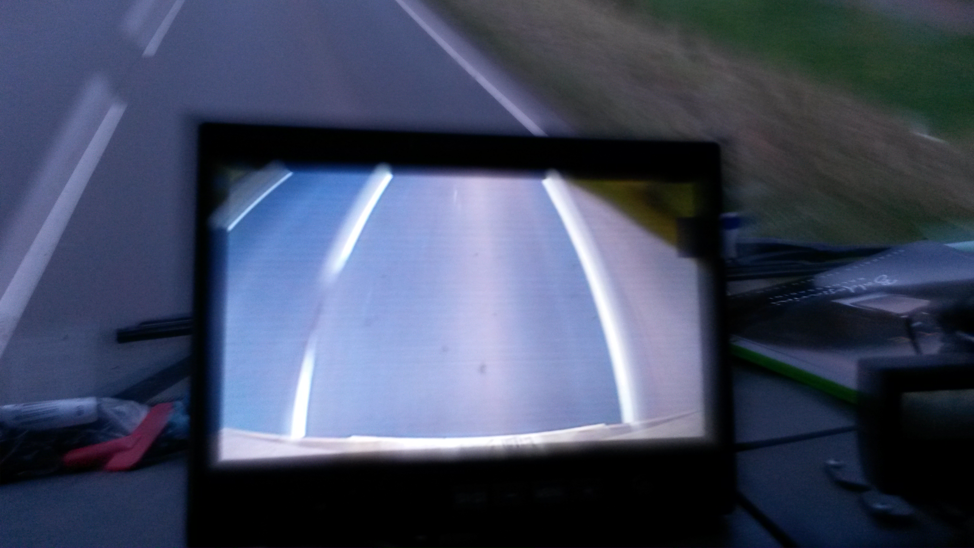

Das ist die 500 EU variante, während der fahrt.....die für 120 ist nicht schlechter und startet auch nicht langsamer.
Re: Rückfahrkamera
Im stand an der ampel
