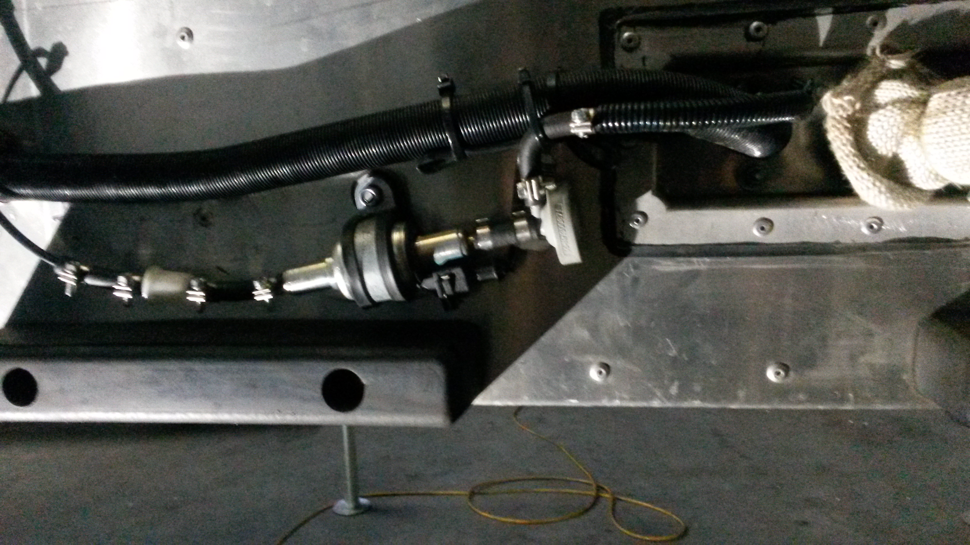

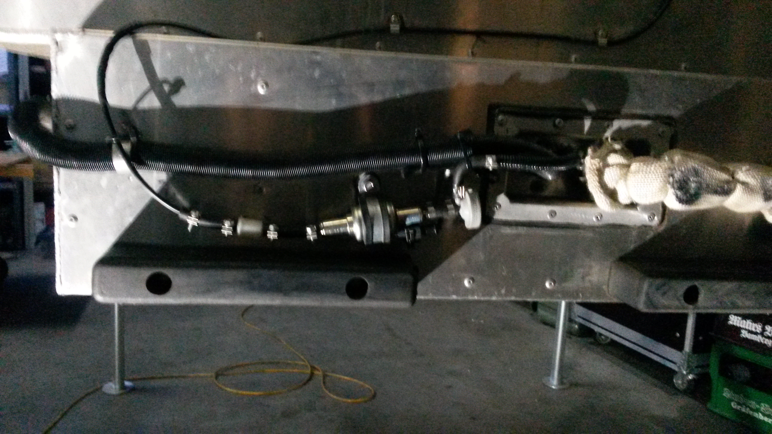

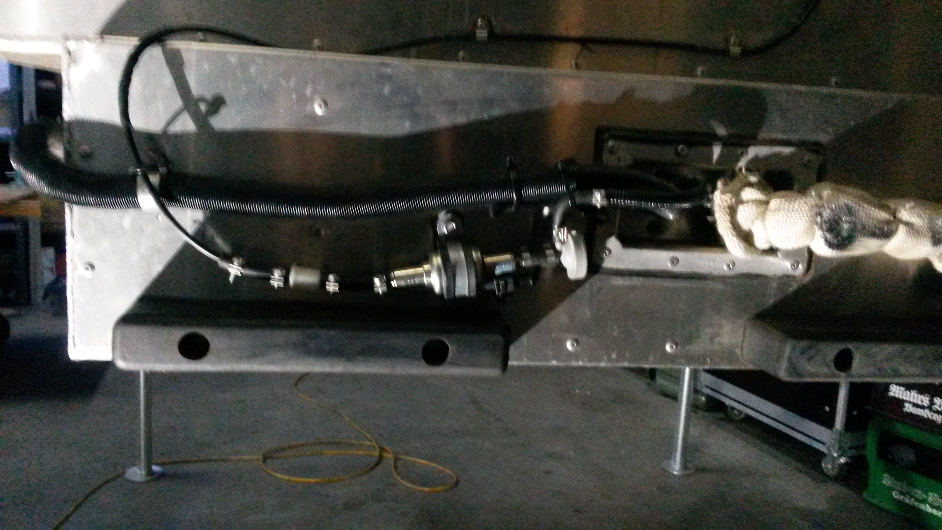

So, hier nochmal zum besseren Verständniss die Einbauposition meiner Heizung unten vorne in meiner Absetzkabine. Da gibts nicht soooo viel Spielraum bei der Positionierung vin Tank und Pumpe ;-)

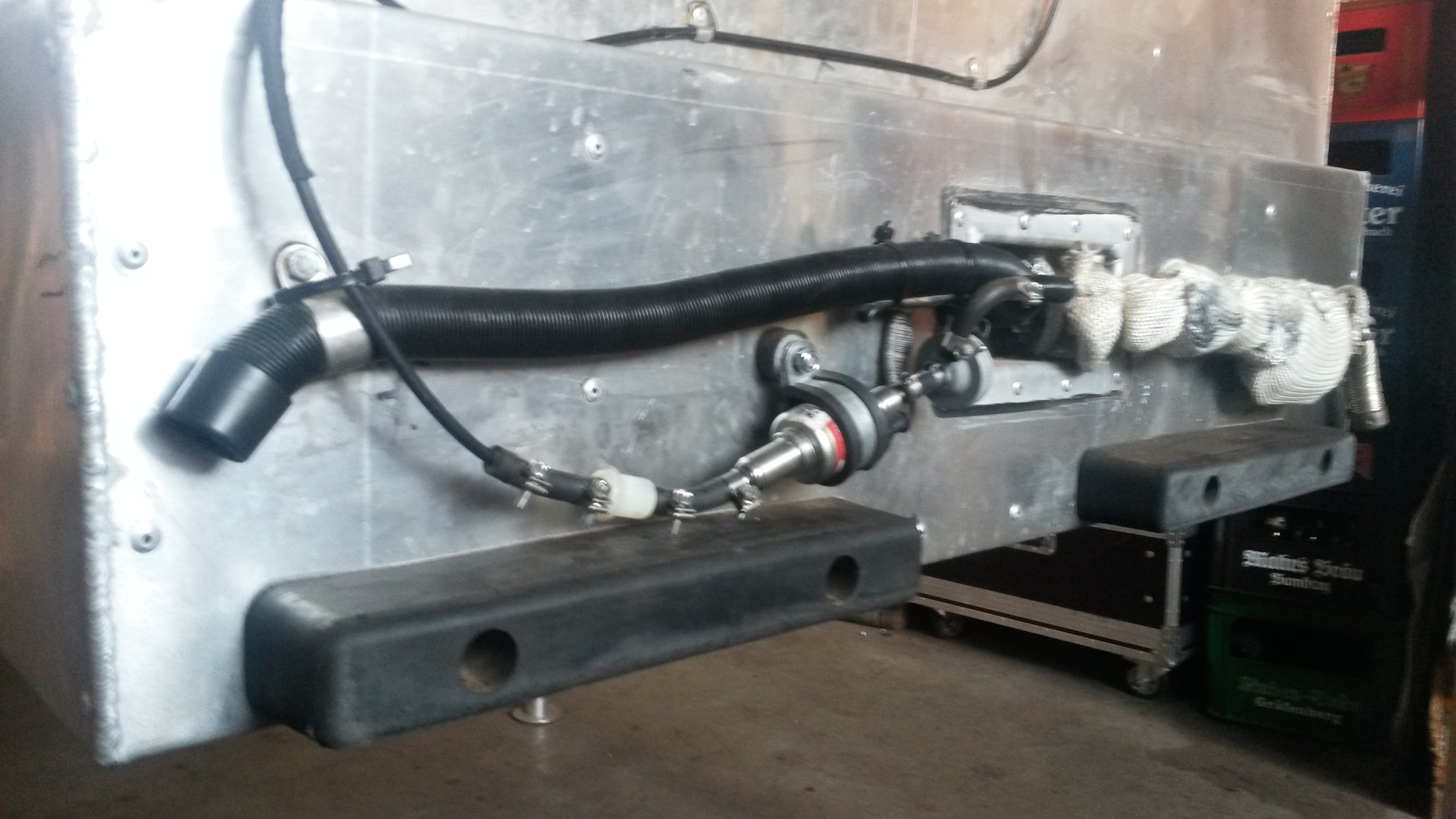

#48 Beitrag von moetheone » 2015-11-01 17:04:36

moetheone hat geschrieben:Hey Campo, ich habe anders eig. keinen Platz. Ist ja stirnseitig an meiner Kabune verbaut, die auf der Pritsche meines Pickups steht. Ich wüsst jetzt echt nicht, wie uch die Positionen verbessern sollte:
- der Tank muss da oben sein
- die Spritleitung muss nach unten fallen, da die Heizung sehr tief sitzt
- die Dieselpumpe ist da unten gut geschützt und nun leicht steigend positioniert
Brauchts denn mehr Abstand zwischen Pumpe und Heizgerät?? Denn das wäre mir neu...
@Campo
Was empfindest Du denn noch als "Sonderposition"?
Gruß zum Sonntag
Moe
Hallo Moe
Habe ich da ein Bild gesehen von ein Kraftstofftank mit seitliche Abnahme ? Abnahmehahn gehört doch unten zu sitzen ?
Wie kurz und lange die Leitungen der Airtop 2000ST sein dürfen steht in die Einbauanweisung.
Die richtige Leitungen sitzen in der Lieferumfang. Alles davon verwenden und gegeben falls kurzen aber nicht kurzer als erlaubt.
Welche Kraftstoffe hast du da verwendet ?
Sonderposition ist 90grad gekippt wie dein Einbau. Besser ist Flach.
Ich weiß es geht da nicht anders in dein Fall.
Kraftstoffleitung darfst du ruhig etwas schöner verlegen und befestigen.

ich sehe auf deinen Bildern acht Schlauchschellen. Diese von Webasto mitgelieferten Schellen sind ein ziemlicher Mist.
Jede dieser Schellen ist eine Störquelle bzgl. Leckagen und Ansaugen von Luft.
Die kurzen Schlauchstücke solltest du alle 2 Jahre erneuern, um sicher zu gehen, dass der Brennstoff korrekt und blasenfrei angesaugt wird.
Der Filter gehört eigentlich an den Tank. So wird verhindert, dass Schmutz in den Saugschlauch, der ja einen Innendurchmesser von 2,0 mm hat, angesaugt wird.
viel Glück mit der Heizung

die Dieselpumpen waren wahrscheinlich auch einfach festgegangen. Der Boschdienst hatte eine eingeschickt, die bei mir keinen Mucks mehr macht, nun, wohl auf dem Postweg, kam diese von Webasto zurück mit dem Vermerk "einwandfrei". Hmm.
Also merke: Erstmal mit nem stumpfen Gegenstand draufzimmern ;-)
Dann hat mir der Boschdienst noch den Tipp gegeben, dass man auch mal mit 24V auf die 12V Pumpe "pulsen" kann um die gängig zu machen, sollte die fest sein.
Ansonsten beharre ich auf meine Einbaulage, anders geht's bei mir nicht.
Ich glaube auch, dass ich ein kleines Zuluftproblem hatte, die Heizung ging manchmal aus und ich denke, die Verbrennungsluftansaugung hat vielleicht ein bischen zuviel Abgas miteingesaugt.
Nundenn, erstmal sollte nun wieder fröhlich geheizt werden können.
Danke für Eure Hilfe, was wäre ich ohne Euch Fachmänners ;-)
Gruß Moe

moetheone hat geschrieben: Ansonsten beharre ich auf meine Einbaulage, anders geht's bei mir nicht.
Du kannst Die Pumpe nicht so drehen, dass sie waagerecht montiert ist? :eek:
Gibt es einen Grund dafür?
Wenn die Pumpe waagerecht ist und der Schlauch vor dem Filter ein wenig länger ist, kann der Filter zumindest ebenfalls waagerecht sitzen. Das ist zwar nicht optimal, aber immer noch besser wie bisher über Kopf.
der Micha

#60 Beitrag von moetheone » 2015-11-13 13:41:40
Hey Micha,
so hatte ich es ja vorher. Ich denke, wenn die Pumpe leicht nach oben geneigt ist, kann das nicht schaden. Das hatte ich ja nun extra geändert. Der Filter, ja der ist an der Stelle etwas "über Kopf".
Gruß Moe
