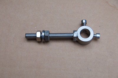

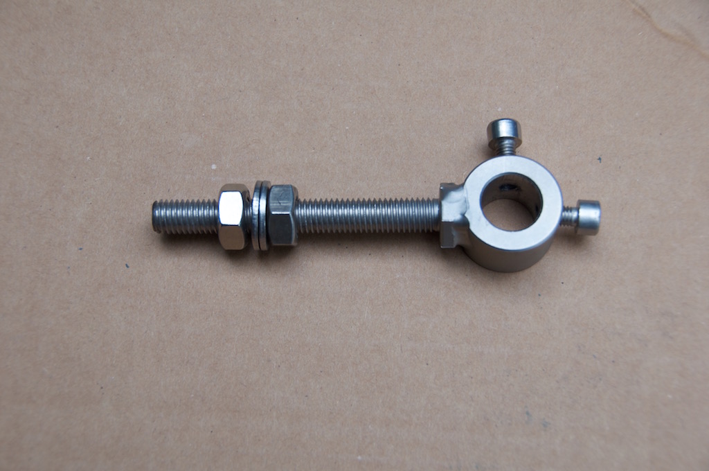

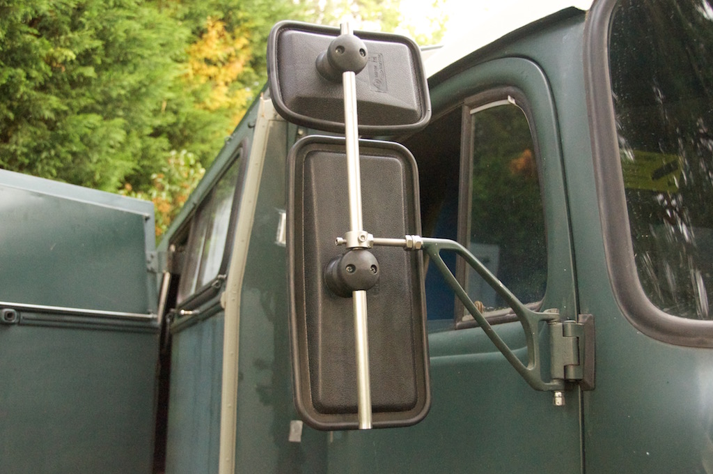

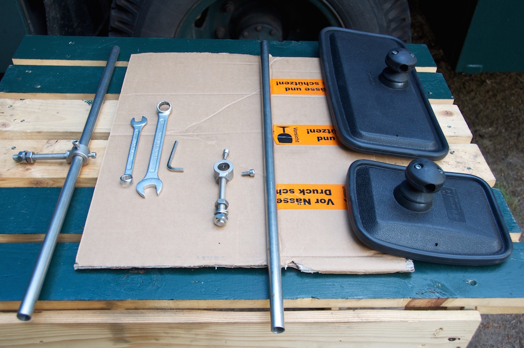

zum Thema Kurzhauber Außenspiegel führe ich den Thread hier noch mal weiter. Bei mir sieht das jetzt so aus. Marke Eigenbau. Funktioniert recht gut. Ich hatte erst die Mekra Spiegel mit innenliegender Befestigung, das war mir persönlich zu wuchtig. Jetzt die flacheren. Die Länger der Halterung werde ich unten noch ein wenig kürzen, sobald die Feinjustage beendet ist

#35 Beitrag von Ulf H » 2015-06-19 9:22:31
... wackelt das nicht wie ein Lämmerschwanz? ...

#36 Beitrag von cutcorne3 » 2015-06-19 10:57:25
ich weiß jetzt nicht genau wie ein Lämmerschwanz wackelt, aber die Jetzigen vibrieren im Stand und während der Fahrt weniger als die alten Spiegelchen. Wenn ich mit der Einstellung zufrieden bin, wird der vertikale Stab noch ein wenig gekürzt (Kopf Aua). Ferner kommt nocht eine Gewindemuffe über das Gewinde, wenn mir der Abstand zusagt.

#38 Beitrag von cutcorne3 » 2015-06-20 12:03:27
Hallo Bernd,
Die Originalspiegel habe ich von der Originalhalterung abmontiert und dann die neue Halterung dranmontiert. Mir ging es zum einen dass ich grössere Spiegel haben wollte und zum anderen der Wunsch nach Weitwinkel. Material hatte ich rumliegen. Die schwarzen Halterungen die es so gibt am Markt wollte ich nicht, weil ich gerne die die Originalhalterung behalten wollte.
trotzdem danke für Dein Angebot ! :)
jochen
Ps: Ulfs Lämmerschwanzhinweis habe ich mir natürlich zu Herzen genommen und noch mal getestet. Alles ist eigentlich ziemlich fest und die Vibrationen sind weniger als zu vor. Vielleicht habe ich ja die Resonanzfrequenz grad so durch nen Zufall verpasst. Ich werde aber trotzdem die Schrauben durch Schweisspunkte ersetzen und die Gewindemuffe drüberwerfen. Dann ists bombenfest.
