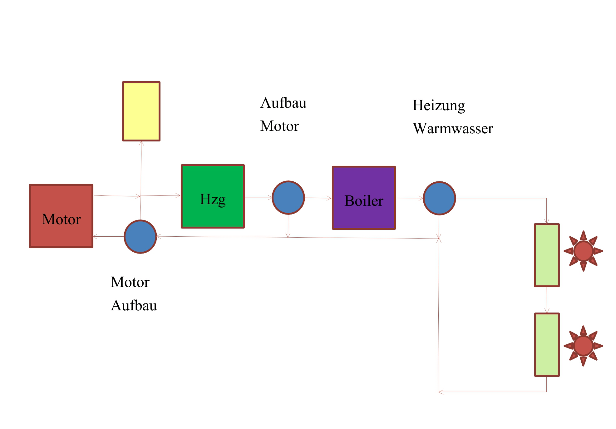

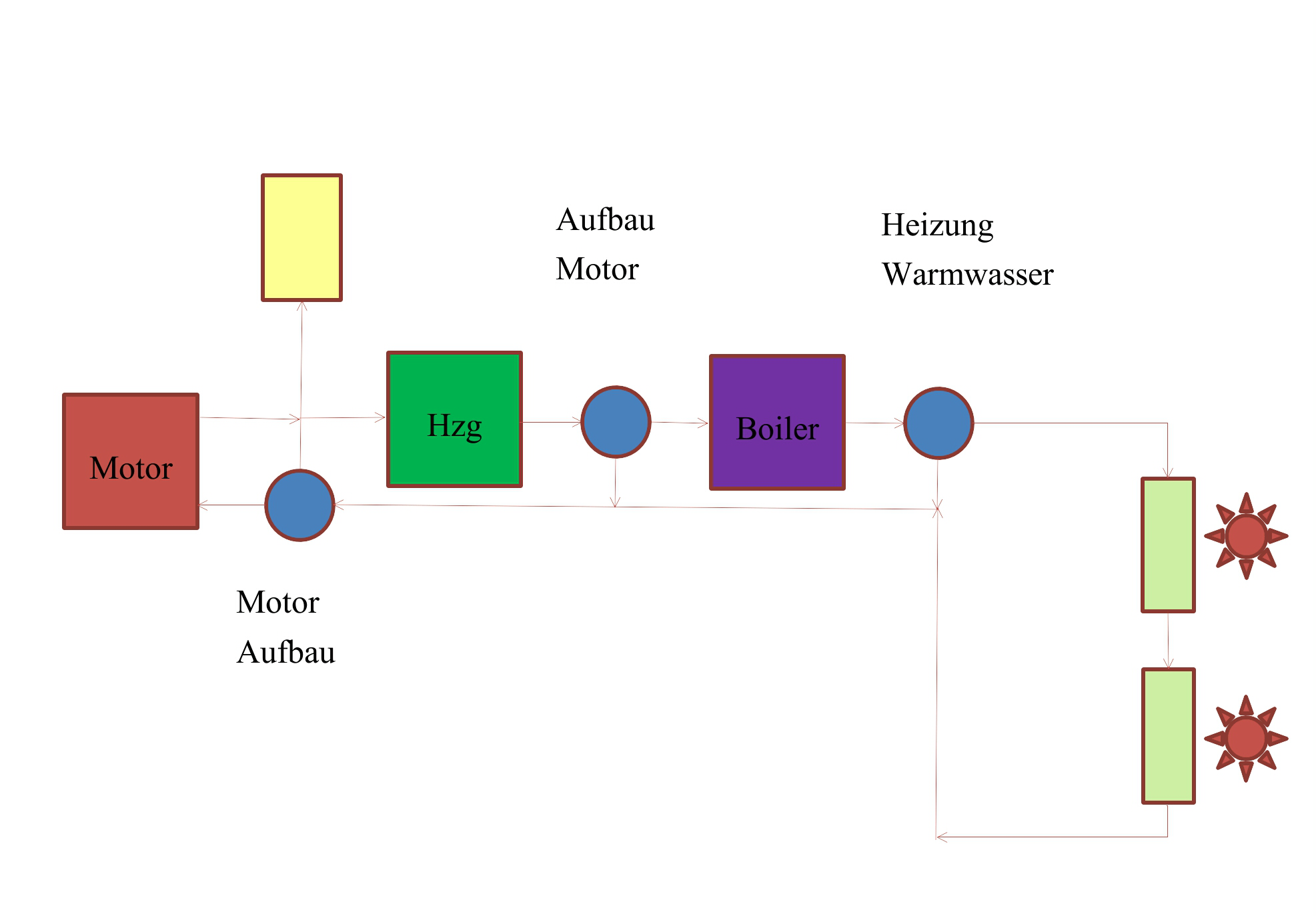

Ich habe mal schnell einen groben Plan auf dem Handy erstellt: Ich bin davon ausgegangen dass die Heizungspumpe das Kühlwasser umpumpt. Ich persönlich würde aber den Motorkreislauf mit einem Wärmetauscher trennen, macht aber alles noch komplizierter.
Wenn allerdings jetzt überhaupt kein Warmwasser und Wintertauglichkeit gebraucht wird, würde ich auch nur eine Truma S einbauen.

Re: Sinn und Notwendigkeit von WW-Heizungen
Da ihr das teuerste Teil einer WW Heizung schon habt kommt nur noch der Boiler, Ventile, Leitungen, Ausdehngefäß und Wärmetauscher ohne/mit Lüfter dazu. Das ist wahrscheinlich günstiger als eine Truma.

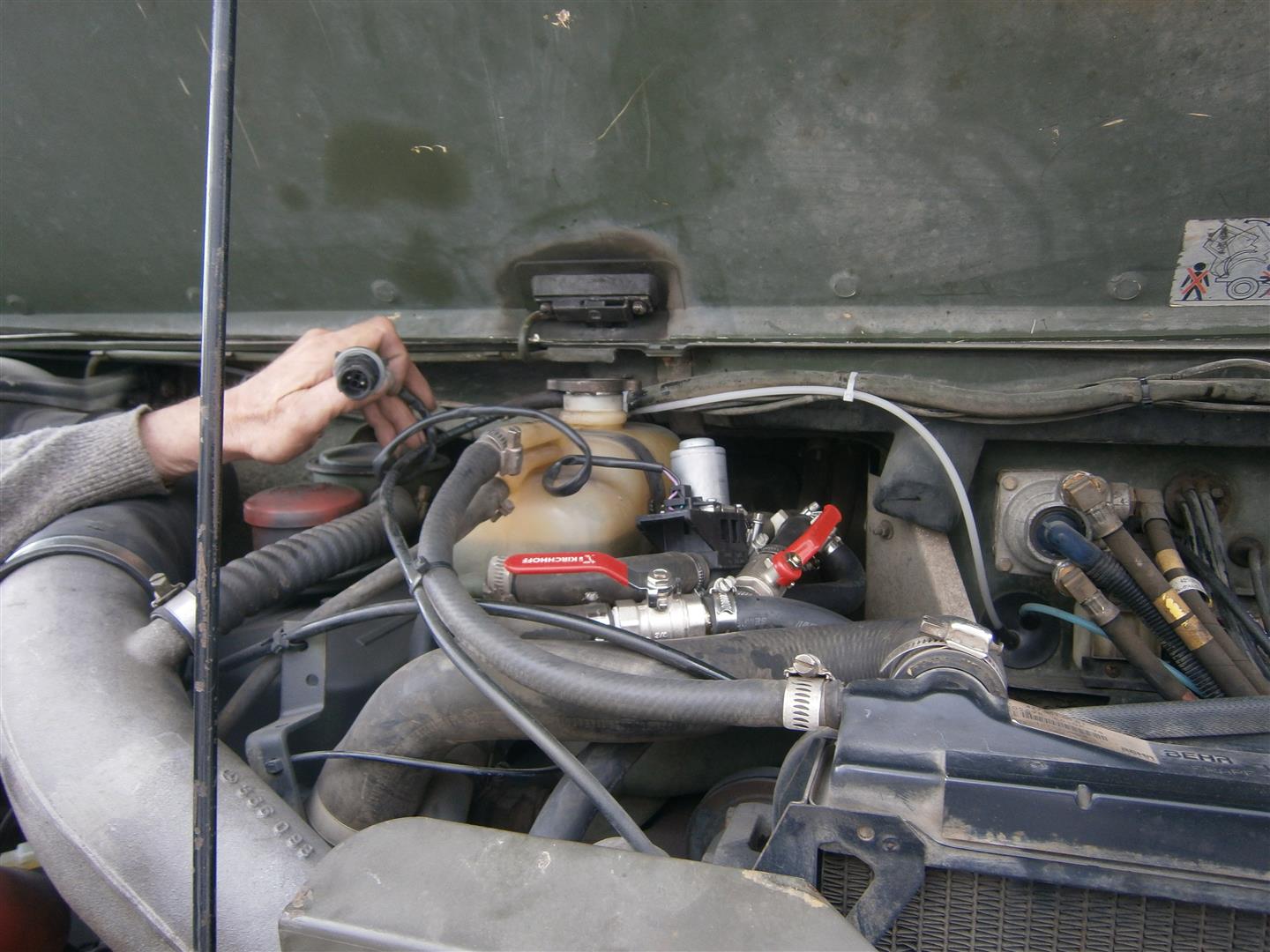

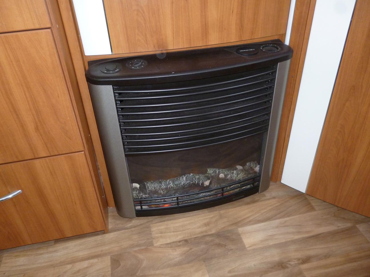

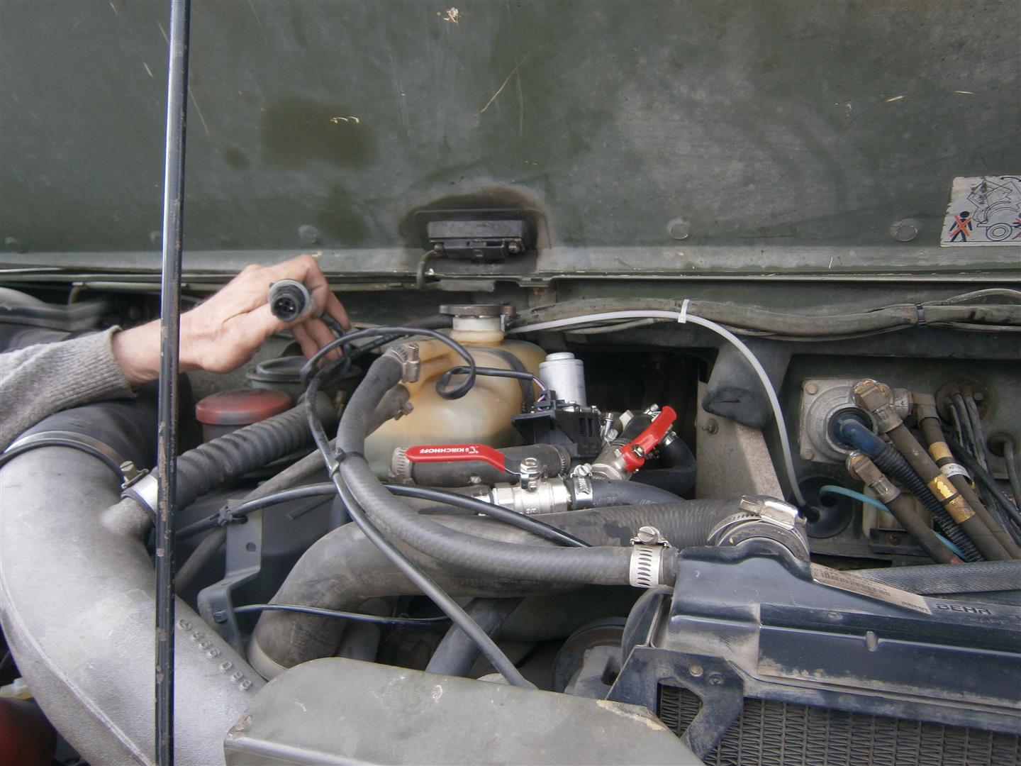

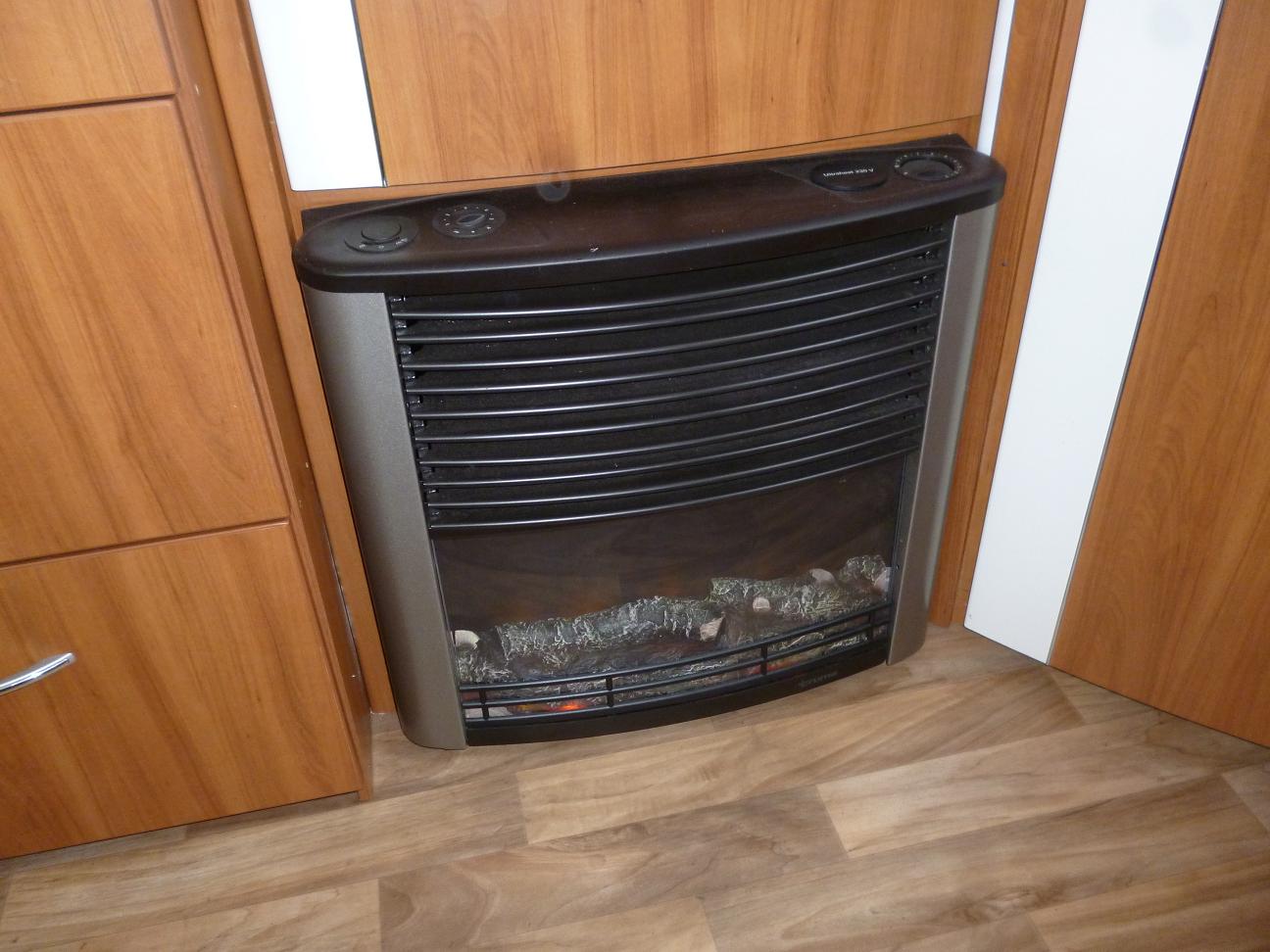

@Campo:
Danke für die Bilder. Bei unserem Mog sieht's ein wenig anders aus, vor allem nach dem Zweck des Steckers muss ich noch nachfragen, sobald die Leute vom Iran zurück sind.
@Mark86:
Das mit "einer" Stelle warm bekommen wäre nicht das Problem, da wir den eigentlichen Wohnraum (Sitzgruppe) durch Vorhang vom Rest der Kabine abgetrennt geplant haben. Also eine Wärmequelle würde im Prinzip reichen, zumal das Luftvolumen des Koffers eh nicht groß ist. Vor dem Duschen müsste im Notfall halt die Nasszellentür einige Zeit geöffnet sein, damit's auch drinnen ein wenig warm ist.
@Emil:
Danke für deine Zeichnung (was man heute alles mit einem Handy machen kann ...
Ein Verkäufer sagte uns z.B., dass Heizkörper etc. wegen der Wasserstandshöhe nicht über einer bestimmten Höhe verbaut werden können usw., usw. - es gibt also viele zu beachten ...
Das haben wir uns vom Prinzip her auch überlegt. Was uns bisher davon abgehalten hat war die Frage: Was von dem ganzen Zeug kommt wie wohin, damit es dann auch funktioniert ...? Wie gesagt, selber sind wir keine Techniker und unser Ausbauer ist in erster Linie Schreiner (Woelke, Exploryx. Füss, Actionmobil & Co. waren nicht finanzierbar) und ich bin mit da nicht sicher, ob ich ihm das alles richtig erklären kann (bin selber noch am grübeln...).Da ihr das teuerste Teil einer WW Heizung schon habt kommt nur noch der Boiler, Ventile, Leitungen, Ausdehngefäß und Wärmetauscher ohne/mit Lüfter dazu. Das ist wahrscheinlich günstiger als eine Truma.

Zurückkommend zu Emils Lösungsvorschlag mit der bestehenden WW-Heizung den Ausbau zu gestalten:
Boiler: Elgena Boiler Nautic Therm E - 12 V/200 W, 15 Ltr.
Wärmetauscher: Eberspächer Helios 4000 Gebläsewärmetauscher
Ausdehngefäß: ?
Ventile/Leitungen: ?
Habe ich das so richtig auf der Reihe und sinnvolle Komponenten gewählt?
Ich versuch das jetzt mal praktisch anzuwenden, soweit ich das überblicken kann:Zitat:
Ausdehngefäß: ?

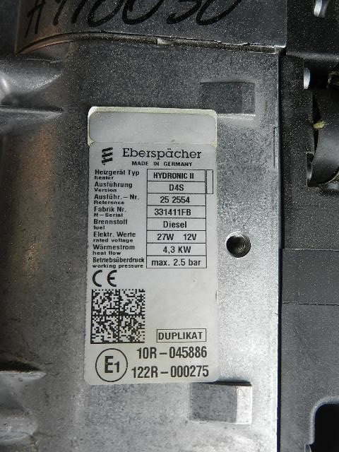

PS

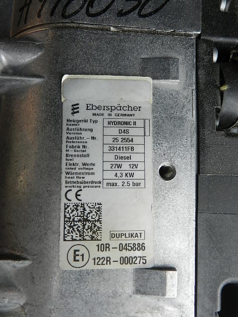

Wenn ich es richtig sehe ist der Stecker verbunden mit ein 24V elektro-wasserventil
Hast du ein Detail Bild vom Typ Schild vom Hydronic Brenner ?

Ja „HandyEmil“ hat es richtig und schön gezeichnet.
Basisfrage bleibt ob du der Motor in deine economy/minimal Idee mit einbeziehen willst.
Ohne motorwarme ist noch einfacher.
Hydronic 4 + trafo24>12V ?? alles in Staukasten unterflur und nicht offen im Dreck.
Füllhalter/ausgleichsfass zB 4,5 Liter (hoch)
Boiler 15 bis 25 Liter
3 Wege Ventil nach Boiler
1 Wärmetauscher (Radiator zB 40/40/10cm) oder 24V Geblasewarmetauscher wie Helios2000
+ paar Leitungen von 20 und 15mm
+ 1 bodendurchfuhrung

Was bitte ist das?Wenn ich es richtig sehe ist der Stecker verbunden mit ein 24V elektro-wasserventil
siehe angehängt unten:Hast du ein Detail Bild vom Typ Schild vom Hydronic Brenner ?

Habs mahl aufgesucht Hydronic D4S 12V economy Handelsversion
Klein/Groß/Power
Elektischer Energieverbrauch
12 W/21 W/27 W
Heiz Leistung
2.100 W/4.100 W/4.300 W
Dieselverbrauch
0,26 l/h/0,5 l/h/0,52 l/h
Also im winter verbrauchst du damit vieleicht 2 bis maximal 3 liter per Nacht und 5 bis 8 Ah in 10 std bei 24V
Dieses e-ventil vorne ist zum abstandbedienen von entweder der Heiz Kreis Richtung Fahrerhaus oder Kabine.
Vieleicht schafst du es um die schlauche mal zu zeichnen dann sehen wir wie der Strömung gedacht ist ?
Ich habe ein Verdacht das das Ziel ist nachher zu erweitern mit Kabine und Boiler Heizung.
Es gibt rechts vom Brenner ein großes stuck Schlauch zu viel

Der eigentliche Zweck der Atlas4x4-Heizungswahl könnte evtl. der sein, überhaupt keine Energie für den Wasserboiler zu benötigen, sondern diesen alleine mit der Motorwärme aus dem Kühlwasserkreislauf zu erwärmen. Das hieße zwar vor dem Duschen noch eine Runde um den See zu fahren, damit das Kühlwasser schön warm ist, aber dann braucht man weder Diesel/Benzin noch Gas oder elektr. Energie, sondern ist mit der Motorwärme quasi autark.
Und die von dir vermutete Fernbedienung für das Umschalten der Heizkreise von Fahrerhaus zu Kabine (und umgekehrt) dient der bequemen Schaltung während der Fahrt.
Hmmm ... - könnte daraus vielleicht eine Antwort auf mein Problem werden ...?`??
Am Ende macht das doch Sinn ....???
Allerdings fehlt mir noch der passende Boiler dazu ...
Der von Burkhard erwähnte Luftboiler (http://www.elgena.de/images/Prospekte/P ... 20Luft.pdf) ist, wenn ich das richtig verstehe, nur für Luftheizungen gedacht ...
Hmmm, mir will auch was dämmern ...Ich habe ein Verdacht das das Ziel ist nachher zu erweitern mit Kabine und Boiler Heizung.
Es gibt rechts vom Brenner ein großes stuck Schlauch zu viel...
