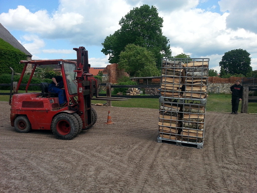

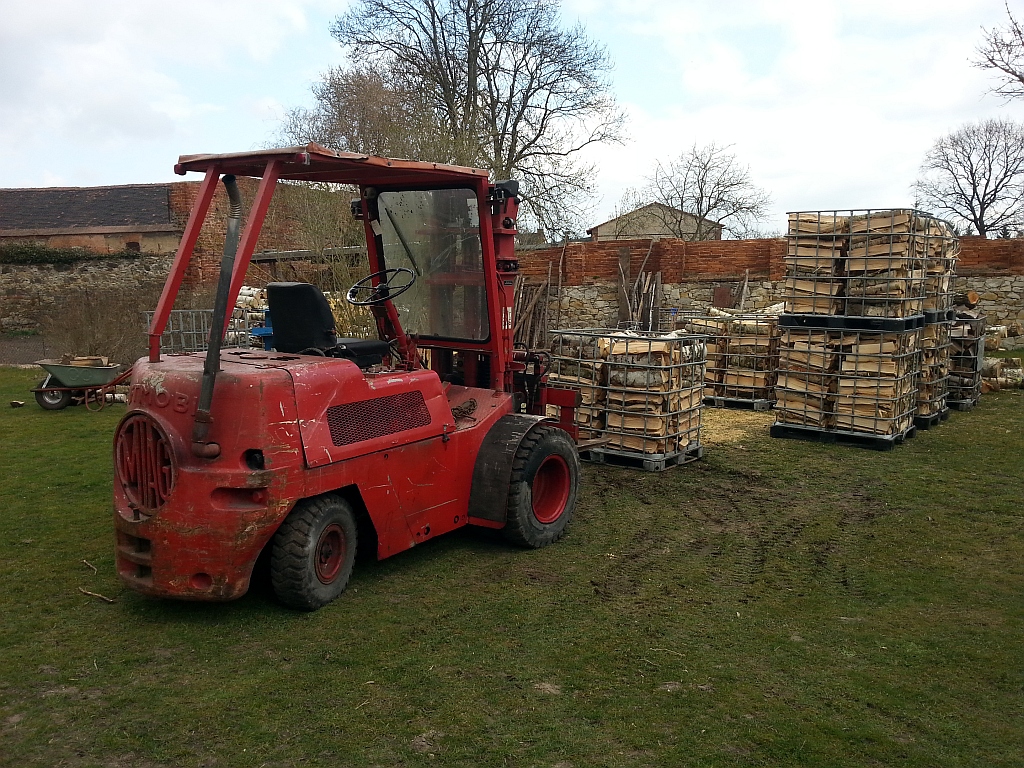

ich lese erst jetzt diesen Faden und habe bei meiner Werkstatt ein ähnliches Problem.
Meine Lösung (neben meinem geländefähigen FUG) ist ein ganz profaner Frontstapler von TCM, älteren Baujahres. Genau gesagt ein TCM FG25 mit Luftbereifung, Pendelachse hinten und Diff.bremse im Antrieb.
Wenn Du wirklich nicht mehr als 1,5t bewegen willst, dann suche nach solch einem 2,5t-Stapler und fahre ihn mit geringerem Luftdruck.
Den hält fast keine (trockene) Wiese mehr auf - ausreichend Reifenprofil vorausgesetzt.

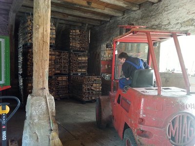

Re: Wie Geländegängig sind Geländestapler?
ich benutze einen alten MIAG Stapler Bj 1972. Der Vorteil an dem Teil ist die Luftbereifung rundum und die Zwillinge vorn. Solange die Wiese und der Paddok einigermaßen trocken sind geht das ohne Probleme.
