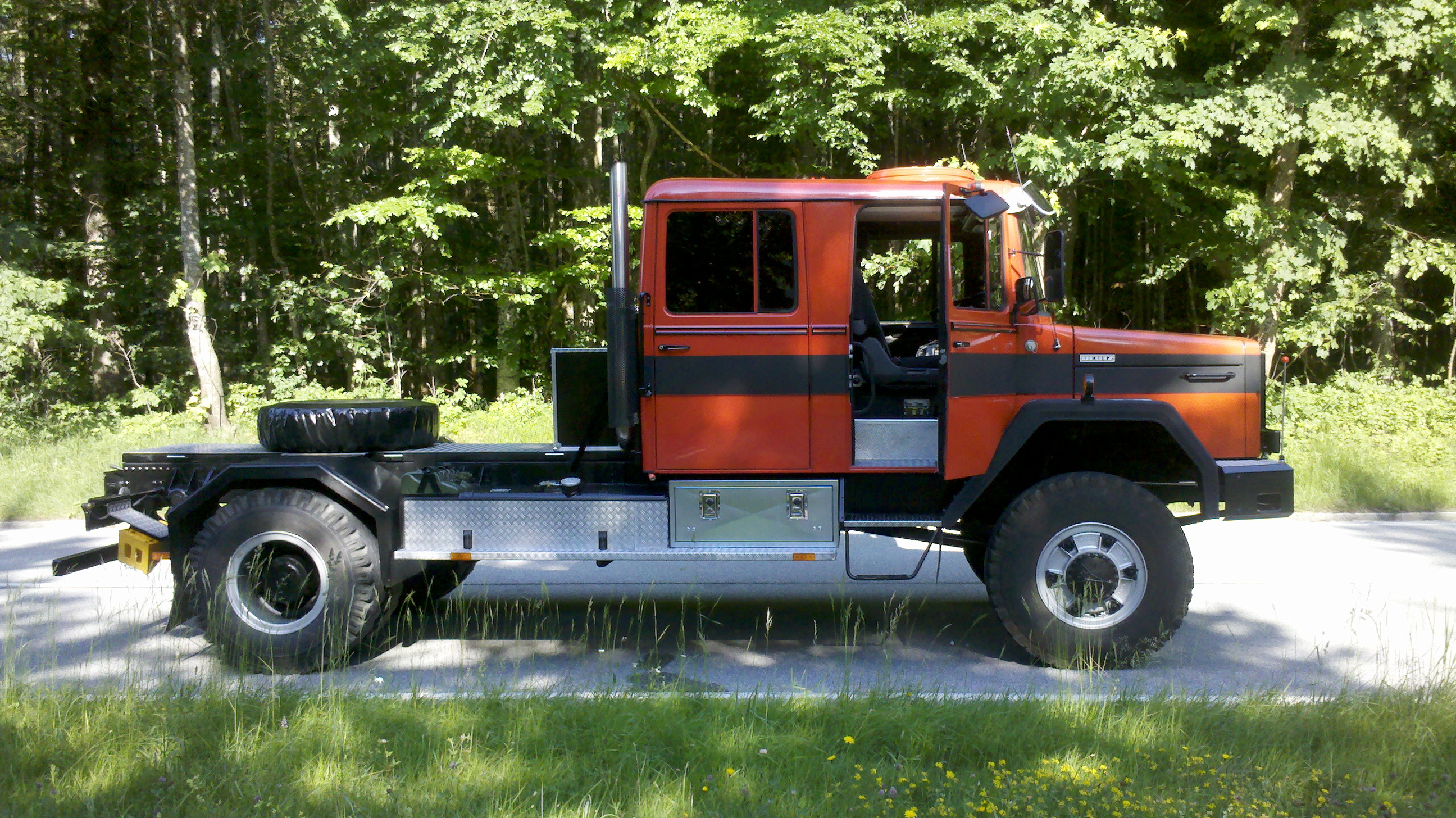

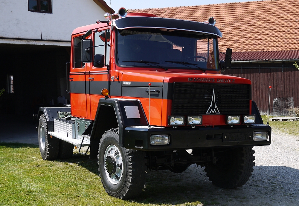

leider war ich so unvorsichtig mal mit meiner lieben Frau den kostenrahmen
abzusprechen, und siehe da, es kam kein Zuspruch. :-( sie meinte ich sollte
nichts mehr in den Lkw reinstecken und doch den neuen Koffer direkt planen,
der soll dann auf den magirus drauf. bilder unten. den habe ich von andy gekauft.
würde bedeuten, die ganzen Bauteile - sind ja alle neu - an einen neuen Koffer
(oder shelter) einbauen. hmmmm.
so, mache ich es ordentlich und den 911 Koffer fertig, oder lasse ich es und kümmere
mich um den magirus - der ja als Größeres familienmobil - geplant war?
lg holger

holgerK hat geschrieben:sie meinte ich solltenichts mehr in den Lkw reinstecken und doch den neuen Koffer direkt planen
Damit hat deine Frau absolut Recht! Bei so einem schönen Zweitlaster würde ich nicht eine Minute in den alten Koffer stecken, zumal der ja (wie schon erwähnt) keine echte Stehhöhe hat.

zum magirus koffer, konkrete pläne gibt es da noch nicht, ein paar verschwommene
vorstellungen: vielleicht einen Alkoven.
zu dem magirus Koffer werde ich dann einen eigenen faden aufmachen, denn
das wäre echt schade, wenn ich wieder bei der Planung so Fehler mache.
suche im moment ein paar schöne bilder von magirus mit schönen Alkoven.

Will jetzt diesen Thread nicht zersabbeln aber Doka + Alkoven sieht eigentlich immer besch...eiden aus und ist konstruktiv auch nicht ganz trivial.
Wenn du den Platz brauchst, wäre evtl. ein Hochdach/Topsleeper eine gute Alternative. Bei den Frontlenkern entfällt diese Variante meist, da die Kippfunktion erhalten bleiben soll. Beim Hauber hingegen ist das wesentlich einfacher zu realisieren.
