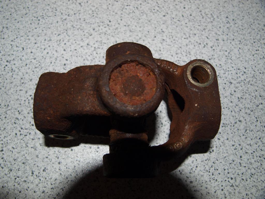

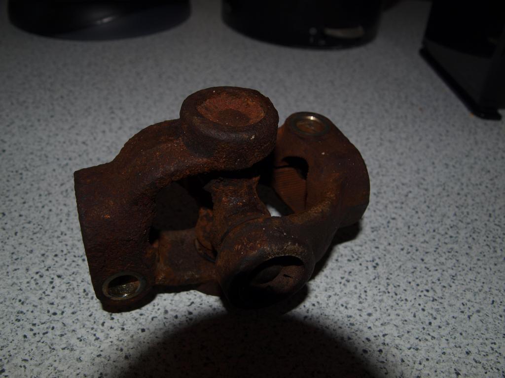

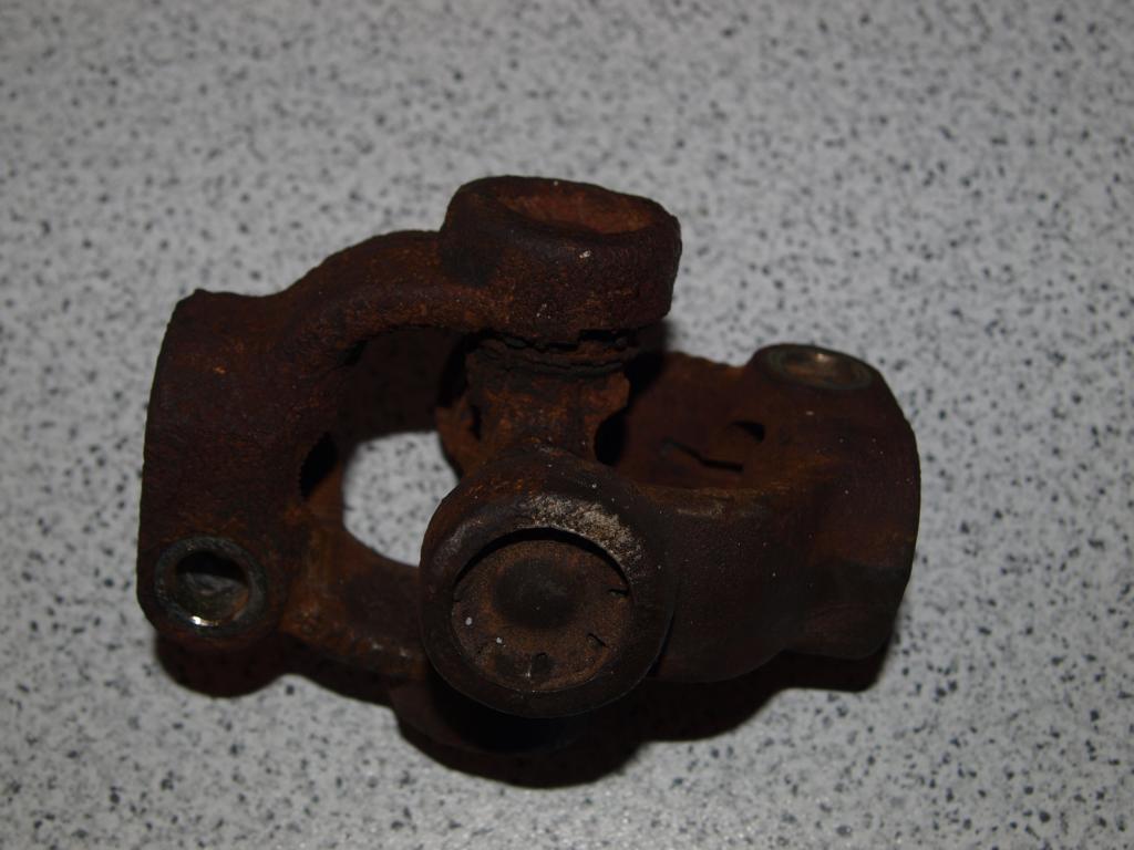

#40 Beitrag von Garfield » 2014-08-21 20:08:28
Der Gewinner ist Sico ! Oh man wat für eine peinliche Aktion , es ist tatsächlich das Kreuzgelenk für die Schwergängigkeit verantwortlich .Nu der Reihe nach , war bei Iveco dort mit gestandenem Mechaniker gesprochen ohne das Er das Fahrzeug gesehen hat kam wie aus der Pistole : Da ist das Kreuzgelenk kaputt . Ab nach hause und Kreuzgelenk ausgebaut und siehe da das Teil läst sich fast nicht von Hand bewegen . Kurions heute vor dem Ausbau funktionierte ohne irgend was gemacht zu haben alles wieder normal . Jetzt der Haken , wie geschrieben hab ich ein Kreuzgelenk liegen leider stellte sich heute heraus das passt nicht , hat keine Innenverzahnung und ist ca. 1mm zu weit . Ich stell morgen mal ein Foto von dem verranzten Teil ein . Nu wirds spannend wo bekomm ich so ein Kreuzgelenk ? Erster Versuch morgen beim Iveco Händler wenns da nicht klappt wirds spannend.
Garfield

#42 Beitrag von Garfield » 2014-08-22 19:40:29
So nun die Bilder , heut hatte ich ein positives Erlebnis bei Iveco . Das Kreuzgelenk ist lieferbar und soll morgen ankommen.
