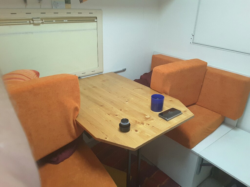

Lümmeldetails....
Unser Tisch hat sich schon während der Fahrt selbstständig gemacht, darum wird er immer mit Polstern festgeklemmt. Die kleinen Polster dienen sonst zum Anlehnen Oder werden auch aus Beinstütze für mich verwendet oder zum Schuhe anziehen, wenn das Brett hochgeklappt ist
Re: Alladin V2.0 Alles Neu und doch beim Alten geblieben
Dient denn der Tisch des öffteren als Bett? Wenn nicht würde ich anstatt immer die Polster einzuklemmen den Tischfuss mit dem Boden Festschrauben- mit einer Flügelschraube o.ä. ...

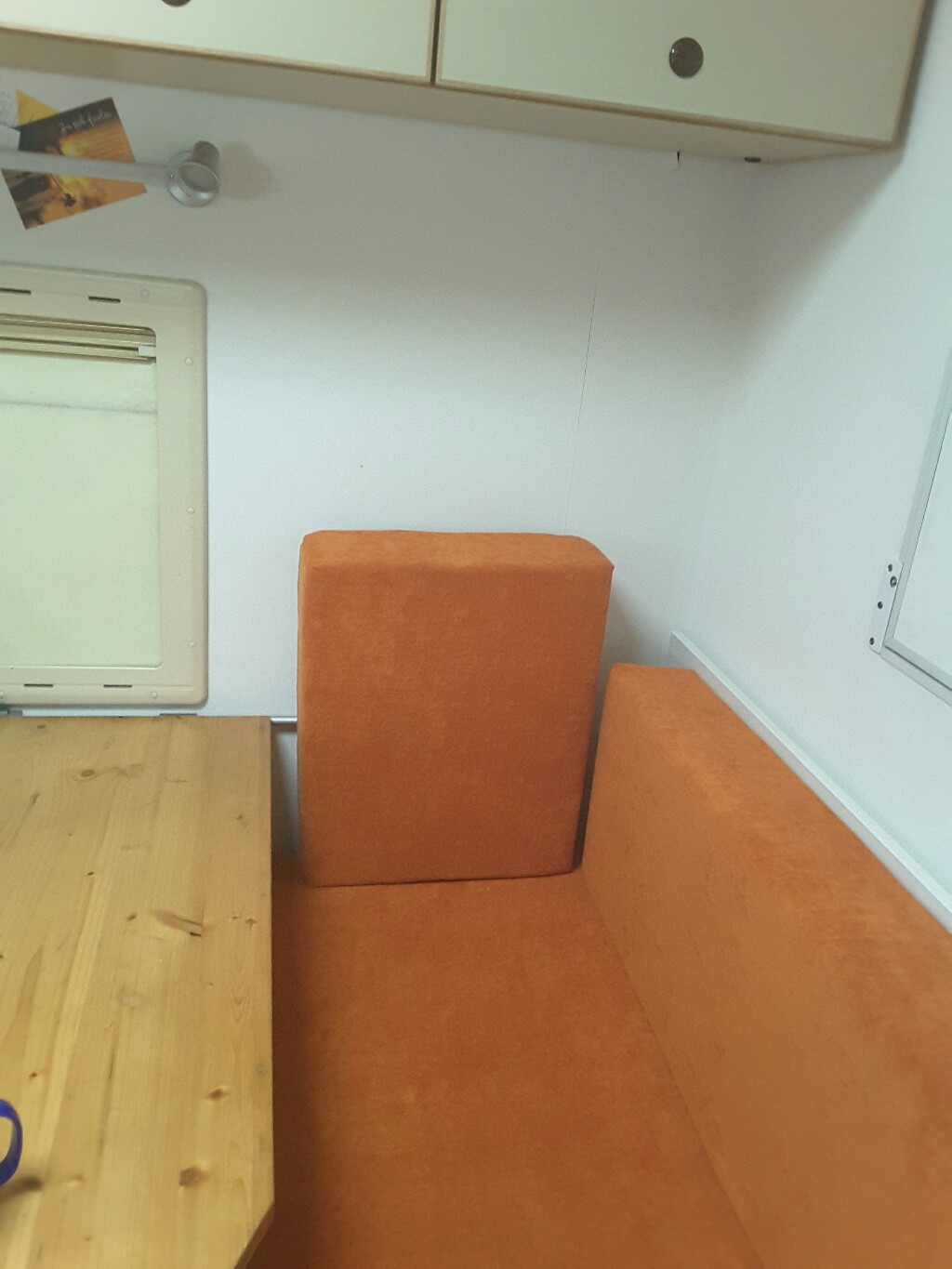

Die Ausklappbare Bankverlängerung ist ne gute Idee.
Die hatte ich aufm einersitz auch vor, habe aber statt dessen ein Schuhfach realisiert und ärgere mich jetzt drüber ...
Der Tisch könnte als Bett dienen.
Aber wenn der Dickbauchindianer alleine dran sitzt wird er weit verschoben.
Oder auch mal abgebaut, weil das unser Platz für Meditation, Yoga etc ist.
Genau aus diesem Grund ist die gesamte Fläche eben und nicht wie bei anderen als Stufe ausgelegt. Die auch Stauraum ist.
Grundsätzlich ist die Idee natürlich gut, könnte man was draus machen ....

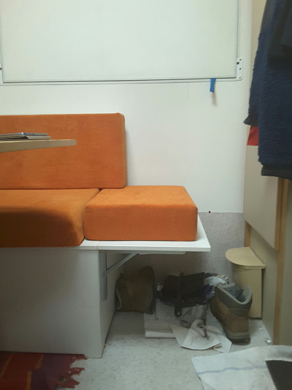

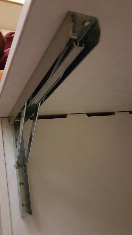

Hast du die Halterung der Beinstütze selber gebaut, oder gibt's das irgendwo zu kaufen (wenn ja wo)?advi hat geschrieben:Lümmeldetails....
Würde sich in meiner Doka gut eignen, um den Zwischenraum zwischen den Sitzreihen zu schließen um diese schnell zum "Schlafzimmer" machen zu können.
Magst du davon noch ein Detailfoto machen? :-)
DetailFoto? Bitteschön
Habs aber nicht selbst gekauft

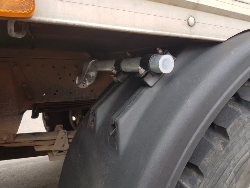

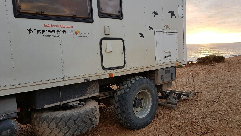

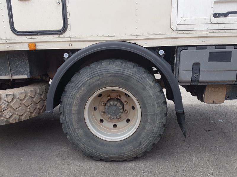

Kotflügelbefestigung hinten war nicht Pistenfest! Eine hats übel verbogen, die andere haben wir in Marokko vorsichtshalber abgebaut.
Sieht viel besser aus so: Leider nicht TÜV konform, was besseres muss her
Außerdem ein neuer Badezimmerschrank, da hat es die Scharniere verbröselt. War klar, dass der nicht hält, aber Gattin meinte, der hält. Ok Spiegelschrank 2.0 muss her;)
Koffer ausgeschnitten um mehr Platz für die Kotflügel zu schaffen.
Und geländefeste Befestigung am Rahmen.
Meinste der Aluhalter hält???
Die Klapprastscharnierdinger gibts auf Ebay, hab ich da auch gekauft.Habs aber nicht selbst gekauft

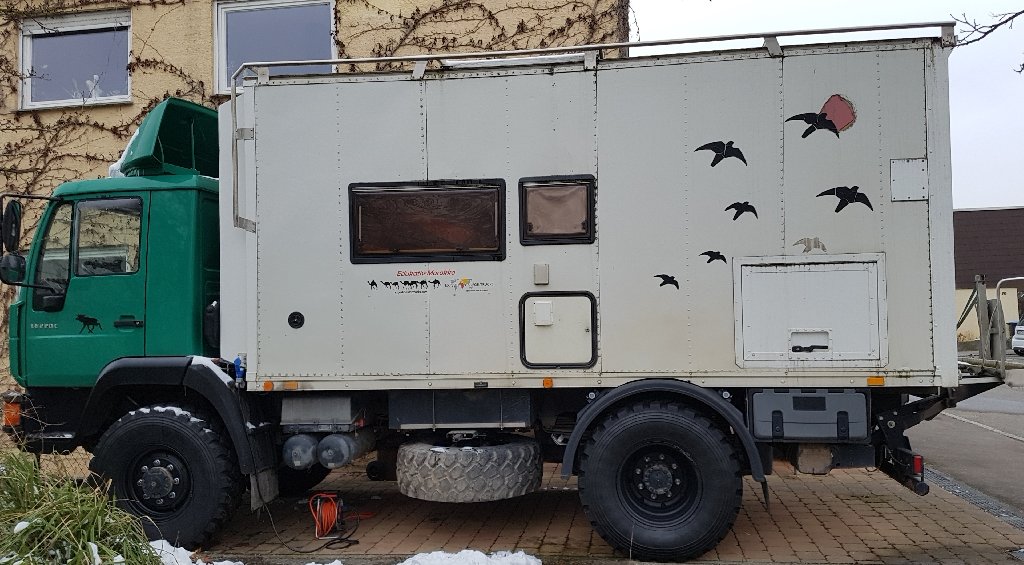

Hallo Frank,
wenn ich mal fragen darf, was hast du für eine Lagerung (Zwischenrahmen) unter deinem Koffer?
Gerhard
Gerhard
The STEYR keeps what a M A N promises.
Hi Gerhard,
Das letzte Foto etwas vergrößert lässt einen Schatten im Rahmen erkennen. Ich schließe daraus einfach mal Kraft eigener Arroganz, dass da ne Federlagerung ihre Arbeit verrichtet.
Kann aber auch komplett daneben liegen
Ganz klassische Feder Lagerung
Frank,
und warum schreibst du dass das Fahrzeug im Gelände nichts ist. Liegt es an der Verschränkung oder an was? Der MAN LE wird doch von vielen eingesetzt und die scheinen doch wohl alle mit ihrem LE zufrieden zu sein. Ich hätte mir auch fast einen gekauft, wenn ich nicht durch Zufall den Steyr gefunden hätte.
Gerhard
Gerhard
@Gebhard,
Doch es ist ein klasse Auto.....
ABER
Ich komme vom Endurowandern und bin gewohnt meine Fahrzeuge so aufzubauen, dass sie exzellente Fahrwerke haben. Ganz Sanftes und feinfühligen Ansprechen bei kleinen Bodenwellen und exzellente Kompression. In der Regel so abgestimmt, dass man damit Rallyetempo fahren kann, was ich über Jahrzehnte gemacht habe.
In Marokko habe ich einfach gemerkt, dass das Ganze im LKW ein elendes langsames Geschaukel ist, das wäre mit Deinem Steyr nicht anders.
Mein Buschtaxi, mit dem ich noch in Tunesien bin, lässt sich durchaus mit Gas und Speed durch schöne Passagen fahren, war teilweise richtig geil. Wir hatten mal einen richtig flotten Guide auf nem Moped, Spass pur.... im Lkw gähn
Meine Aussage sind also diejenigen eines Endorphin Junkies. Lass mich mit nem geilen Fahrzeug ins Gelände und dann weisst Du, warum ich vor wenigen Jahren gefragt worden bin, ob ich nicht in einem Senioren Rallyeteam mitfahren will
Mit Moped, selbstverständlich:)
ABER

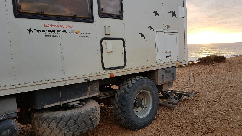

Neue Felgen!
Ich bin mit den Gianetti Sprengringfelgen absolut nicht zurecht gekommen. In Marokko hatten wir spasseshalber versucht einen Reifen runterzuholen und einen Tausch zu üben. Erst ging der Reifen nicht runter und dann nicht rauf..... 6 Stunden haben wir zu dritt geschwitzt und geflucht ..... Die anderen beiden haben das schon xmal gemacht und trotzdem war es fast ein Ding der Unmöglichkeit.
Da fiel die Entscheidung, Felgen werden getauscht
In den letzten 8 Jahren hatte ich keinen Platten. Und wenn ich einen gehabt hätte, hätte ich blöd dastehen können. Damals hatte man mir zwei Unterschiedliche Einpresstiefen empfohlen, damit die Reifen in einer Spur laufen und ich war zu unerfahren um den Fehler zu sehen.
So hätte mein Ersatzrad nur auf eine Achse gepasst, was wir jetzt geändert haben. Alle Felgen in 120 ET
Gerne hätte ich die Michelin XZL gegen ein leiseres Profil, Continental HCS getauscht. Das wäre aber nur gegangen, wenn ich von 11x20 auf 10.00V-20 gegangen wäre. Die Conti hätten die anderen Felgen gebraucht, da sie statt 365/80R20 (14,5-20) 365/85R20 haben.
Neben den wohl lösbaren Eintragungsproblemen hätte ich zusätzliches Gewicht gehabt. Das wollte ich wegen 7,49 to Problematik nicht.
Jetzt haben wir Stahlfelgen drauf. ca. 20 kg pro Felge eingespart, was gut ist, so bekomme ich das Gewicht für den geplanten Echtglasfenster Einbau wieder rein.
Das ganze habe ich mit Ramin von Corint ausbaldowert. Er hat mich hervorragend unterstützt und auch mal was meiner Frau erklärt.
Im Moment ist keine langen Hardcore Reise geplant und jetzt bin ich mit den einteiligen Felgen besser dran als vorher.
Laut Ramin (der wohl einen der grössten Läden für Offraodreifen hat) war die Gianetti Felge die schlechteste Wahl, die man treffen konnte. Leider auch unverkäuflich, da niemand sie haben will. Er hat massenweise rumliegen.
Felgen sind jetzt schwarz, statt silber, hatte erst Bedenken, sieht aber auch gut aus

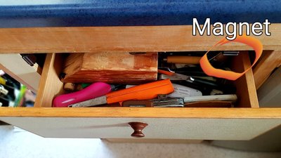

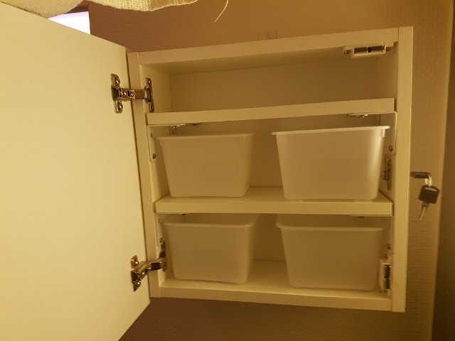

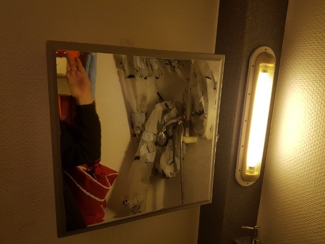

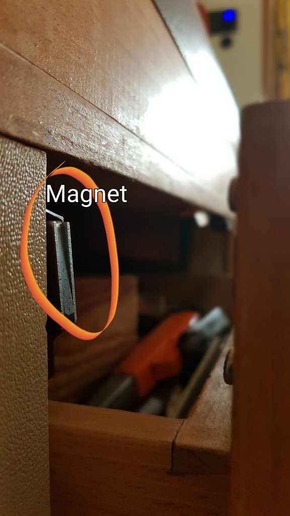

Badezimmerschrank
Hatte es in Marokko zerbröselt.
Aus einem abschließbaren Erste Hilfe Schränkchen was Offroadfähiges gebastelt.
Zusätzliche Magnete mussten leider extra sein, da das Schloss nicht so gut ist, wie es schien. Sprich Schrank hätte trotzdem aufgehen können.
Glasböden durch Holzböden ersetzt
Und mit Klett 4 Plastikdosen eingeklebt, damit nicht alles rumfliegt.
Eigentlich fehlt noch ein Haltenetz für das oberste Fach Statt nem Spiegel testweise mal Spiegelfolie aufgeklebt. Wird wohl irgendwann mal ein Spiegel für angefertigt werden

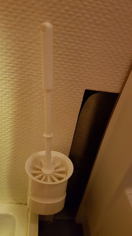

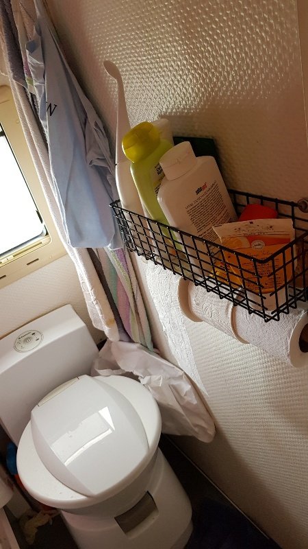

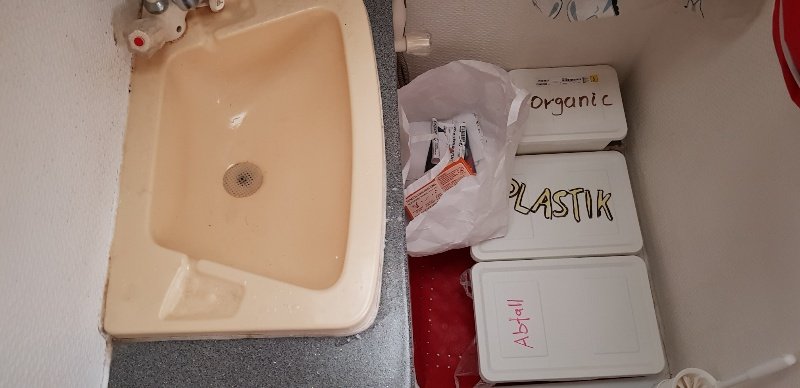

Genervt von Abfall.
Stehe auf der jetzigen Reise tagelang draussen und war genervt vom Abfall, der sich ansammelt.
Gestern bin ich hier in Portugal an einem Ikea vorbeigefahren und habe diese Boxen gekauft, die halbwegs in die Dusche passen.
Zum Hände waschen muss man eh nicht in die Duschwanne steigen. Stört also eher nicht und der Müll ist endlich aus dem Innenraum.
Erster "Schütteltest" ist gutgegangen

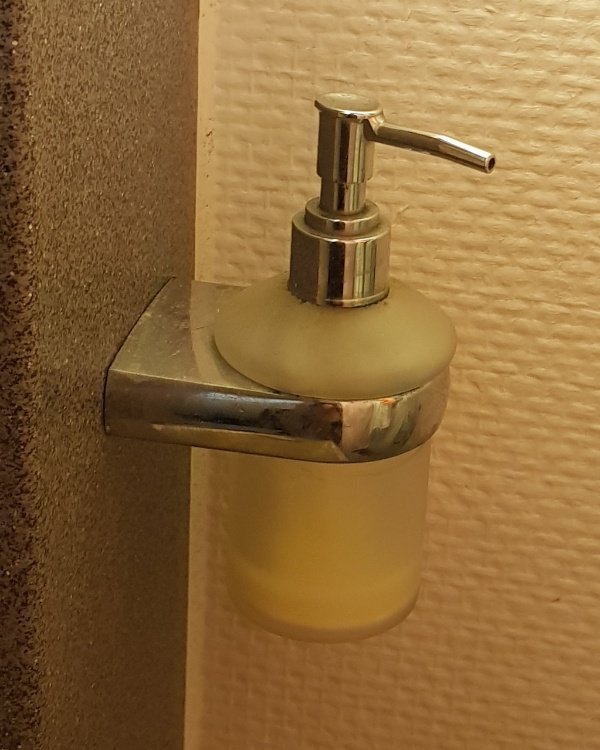

Kleinigkeiten, die im Reisealltag helfen:
Aus dem Yachtbedarf:
Toilettenbürste, die sich nicht selbstständig macht: Seifenspender: Für Schränke gibt es damit nicht alles rausfällt einfache oder doppelte Teleskopstangen, die zuverlässigen Schutz bieten. Am Beispiel Küchenschrank: Drahtboxen, in denen man alles mögliche an Kleinkram verstauen kann. Aus dem Bad: Wäsche Trocknen, ausziehbare Wäscheleine mit 6 Schnüren über der Badewanne Haken, Haken und nochmal Haken

Seit Jahren drin, hat schon viele Reisen leichter gemacht, der mechanische Tempomat.
Genau die Version gibt es nicht mehr, Nachfolger ist im Toyota. Dort spricht es erst über 50 km/h an. Im Alladin schon bei 30 km/h

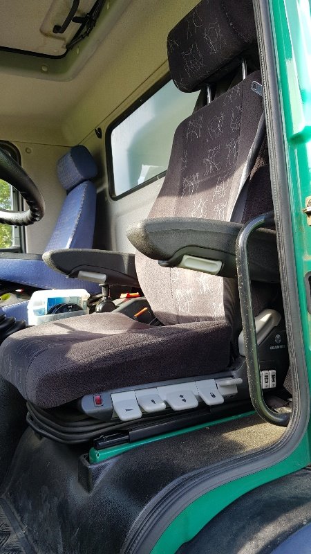

Fahrersitz Grammer Arizona
Habe ich vor längerem eingebaut. Die Sitzfläche der Originalsitze war mir zu kurz.
Der Sitz ist mit seinen Verstellmöglichkeiten super!
Die einstellbaren Armstützen in Verbindung mit dem Tempomat machen lange Autobahnfahrten fast zum Genuß.
Aber..... er war zuerst zu weich gefedert. Bzw ich zu schwer für den Sitz
Es müssten härtere Federn rein, weil der Sitz Offroad durchgeschlagen hat. War ein Akt das hinzubekommen.
Der Grammer Kingman hat diese Option von Haus aus.
Es war sowieso ein Fehler nicht den Kingman zu nehmen, da gibt es den Klima, bei dem man im Sommer nicht so schwitzt.

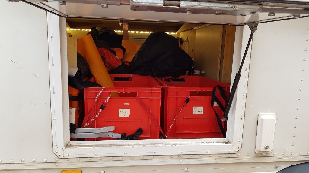

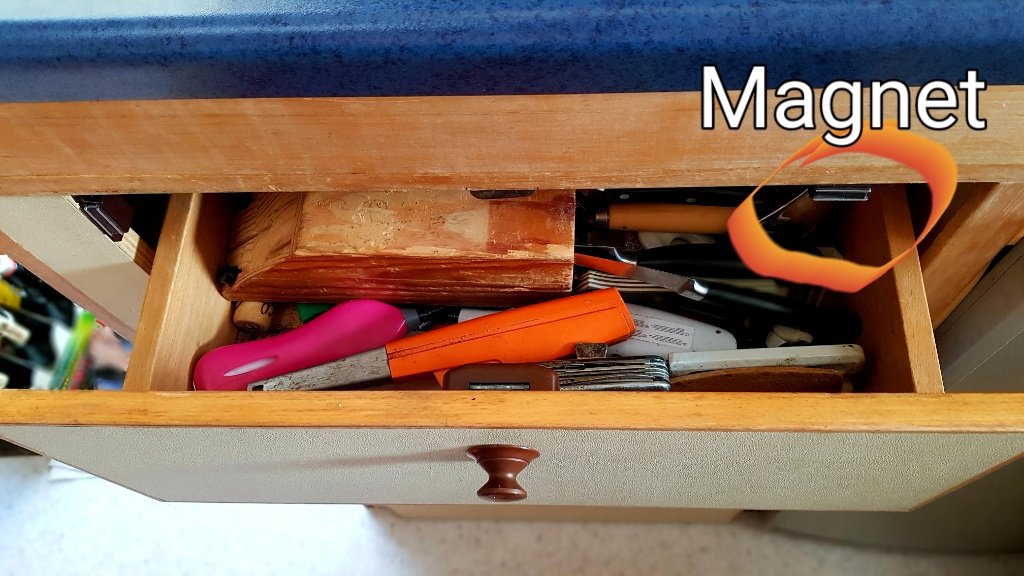

Unser Kofferraum..... kreatives Chaos.
Schon öfter überlegt, ihn mit Einbauten zu versehen.
Nachdem er in Urlauben mit Wein vollgemacht wird, mal mehr oder weniger Holz fasst, mehr oder weniger Motorrad Ausrüstung und Ersatzteile, bleibt er erstmal wie er ist.
Voll mit Kisten, die über Airline Schienen festgebunden sind.
Eigentlich hat das Chaos ein System.... Schranktüren, die aufgehen, weil wir schräg stehen nerven.
Immer Pushlocks bedienen müssen auch.
Deswegen hat jetzt alles Magnete, die beim Stehen zuverlässig zuhalten.
Am Beispiel der Besteckschublade, die zwei Magnete bekommen hat.
