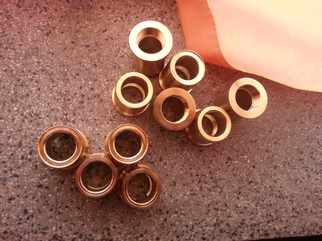

Hallo alle, jetzt bin ich auch dran mit der Achsschenkelbuchsensache.......
Bei meinem Magirus 120 16 sehen die Tragringbolzen auch noch ordentlich aus, dachte mir es wuerde sich vielleicht den Versuch lohnen einfach nur die Buchsen zu wechseln...
Hat schon jemand die neugefertigten Buchsen ausprobiert von:
http://www.lkw-restauration.de/index.ht ... ummer=6703
Cpt_Murdock
Beiträge: 142
Registriert: 2012-07-18 17:55:49
Wohnort: Stuttgart
Re: Iveco 90-16 Achsschenkellager / Tragringlager ausgeschla
#35 Beitrag von Cpt_Murdock » 2016-04-28 22:33:24
Hallo Peter,
ja die habe ich in Ermangelung von Alternativen (oder Beziehungen zu einem Dreher) verbaut. Recht teurer Spass für die paar Buchsen. Passte aber alles.
Viel Erfolg und Grüße
Matthias

Neue Buchsen und Tragringbearbeitung ist für mich nicht das Thema. Gelenkwellenkreuze auch nicht.

Buclarisa hat geschrieben:Neue Buchsen und Tragringbearbeitung ist für mich nicht das Thema. Gelenkwellenkreuze auch nicht.
Das kann ich unterschreiben:
http://www.allrad-lkw-gemeinschaft.de/p ... 32&t=63626

Wenn ich das so lese, leg ich mir mal ne rotgussstange an die drehmaschine :dry:

Danke Matthias, ich glaube ich mach jetzt das gleiche aus den selben Gruenden....
Hast du damals die Bolzen so gelassen wie sie waren oder was?
Und du Andy, was meinst, kanns sein dass die untere Buchse 4mm Spiel hat und der Bolzen noch wirklich gesund sei?
Er sollte doch viel haerter sein als die Buchse schaetze ich..

Hallo Peter,
nein meine Bolzen waren recht angegriffen. Die komplette Fotodokumentation findest du hier ein paar Seiten weiter vorne. Die unteren Bolzen waren recht rostig und es fehlte Material. Habe sie bei Berolina Metallspritztechnik abdrehen und mitttels Auftragschweissens wieder auf das Nennmass gbringen lassen. Das war recht problemlos und erstaunlich günstig. Wenn ich mich recht erinnere habe ich für beide Tragringe zusammen (jeweils beide Bolzen) unter 300 Euro bezahlt.
Matthias

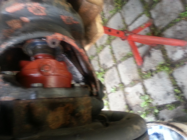

Der Achsschenkel steckt etwas im Tragring. Wenn Du das Rad dran hast einfach mal kräftig quer, mal hier mal da, an der Reifen mit einem Meinungsverstärker, das löst Dein Problem.
dr.shorty
Beiträge: 100
Registriert: 2009-01-14 10:20:54
Wohnort: Daldorf
#45 Beitrag von dr.shorty » 2017-03-22 17:37:17
das klingt schon mal gut. Rad hab ich allerdings ab, um besser an die Schrauben vom Tragring zu kommen. Dann werd ich das morgen mal weiter versuchen. Den Übergang zwischen Tragring und Achsschekel kann man ja auf Bild 3 von Felix http://www.hehlhans.de/Doppelgelenkwelle%202.htm gut erkennen. War nur unsicher wegen der Nutmuttern.
Gruß Shorty

#46 Beitrag von Buclarisa » 2017-03-22 17:40:49
Die Nutmuttern vom Radlager kannst Du abschrauben, aber um an den Tragring zu kommen, ist das völlig unnötig.

konnte nicht bis morgen warten. Alles geklappt. Ist zerlegt.
Danke!

Wie es ausschaut verlassen und die Tragringe nun auch langsam.
Ich wollte mal den alten Fred rauskramen , um zu fragen ob es zwischenzeitlich neue Tips und Ratschläge gibt, oder der Stand der alte ist.
Hat jemand zwischenzeitlich die Ringe bei Berolina bearbeiten lassen, oder möglicherweise einen anderen Geheimtipp?
Hat jemand die genauen Maße der Buchsen und eine besondere Materialempfehlung?
Nach meinen letzten Erfolgen an der Drehbank würd ich gerne den Versuch wagen sie Buchsen selber zu drehen.
Spricht etwas dagegen den (endgültigen) Innendurchmesser mit einer verstellbaren Reibahle zu fertigen?
Und gibt's einen guten Tip für das Einarbeiten der Schmiernuten und der Verdrehsicherung?
Besten Dank schonmal und nette Grüße
Steffen
