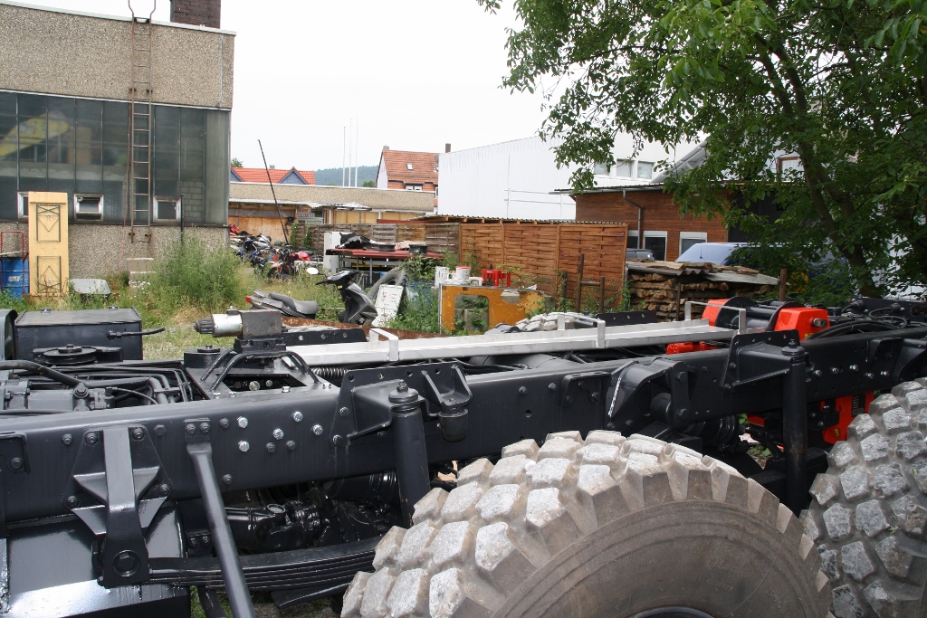

Hallo Emil,
danke für Deine Gedanken!
Dass die ersten 3,5 bis 4mtr. des Koffers (von hinten gesehen) fest mit dem Fahrzeugrahmen verbunden sind, könnte ich mir damit erklären, dass bis sich der Rahmen im Bereich der beiden Hinterachsen wohl eh nicht viel verwinden kann.
Wie Du auf dem Bild siehst, ist hinten am Fahrzeugrahmen eine Lasche für zwei Schrauben, dann kommt die original Stossdämpferhalterung mit vier Schraubenlöchern, dann wieder eine Lasche wie hinten, dann wieder vier Schraubenlöcher in der Dämpferhalterung. Danach, links im Bildrand gerade noch zu erkennen, wieder eine Lasche für 2 Schrauben (die beiden waren re. li. locker).
Ca. 1,2mtr weiter vorne ist wieder eine Lasche. Da sind dann die Tellerfedern verbaut mit ca. 5cm Spiel.
Rein gefühlsmäßig würde ich jetzt keine Federlagerung an der dritten Lasche von hinten montieren wollen.
Meines Erachtens trägt die feste Verbindung der beiden Rahmen an der dritten Lasche dazu bei, dass der Fahrzeugrahmen hier - wo die Lager der Blattfedern angeschlagen sind - stabilisiert wird.
Dass ich die Ursache noch nicht behoben habe, weiß ich schon.
Deshalb werde ich nächste Woche vorne neue Reifen aufziehen.
Sollte dies nicht zum gewünschten Erfolg führen, muss ich die Stossdämpfer vorne näher betrachten.
Ich vermute allerdings dass die Reifen die Auslöser für die Rahmenresonanzen sind.
Rainer

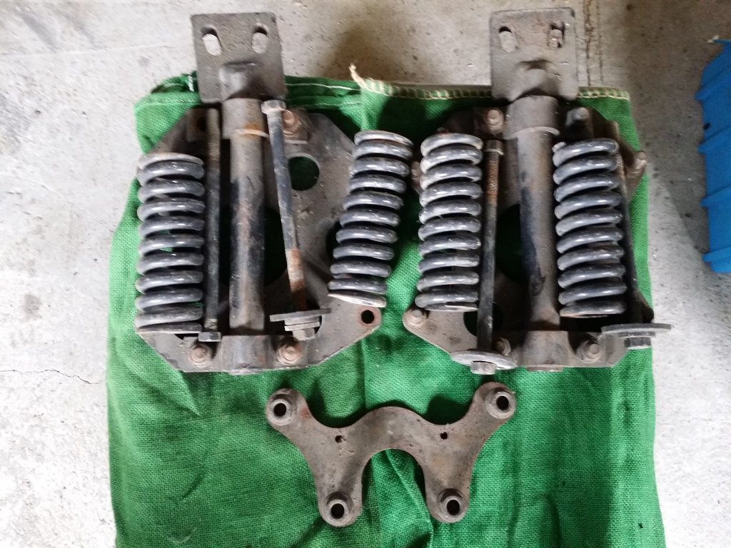

#49 Beitrag von Bluekat » 2014-06-02 9:44:28
egn hat geschrieben: Es wäre zu überlegen ob es nicht besser wäre wenn man die feste Verschraubung verkürzt. Ich weiß jetzt auch nicht was in den Aufbaurichtlinien hinsichtlich der Länge der Verschraubung steht. Natürlich bräucht man dann auch länger Federn. Beim KAT1 mit Pritsche sind diese übrigens ca. 10 cm lang.
Die Überlegung habe ich auch schon angestellt.
Ich könnte die zweite Verschraubung - von vorne gesehen - durch Federn ersetzen.
Dann wäre die der Hilfsrahmen ab der Stossdämpferbefestigung der 1.HA bis hinten fest verbunden.
Es wäre dann so, dass ca. 40% der Länge des Fahrzeugrahmens fest mit dem Hilfsrahmen verbunden wären und ca. 60% der Länge des Fahrzeugrahmens verwinden könnten.
