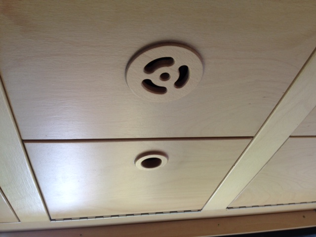

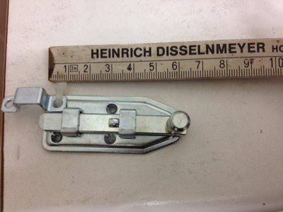

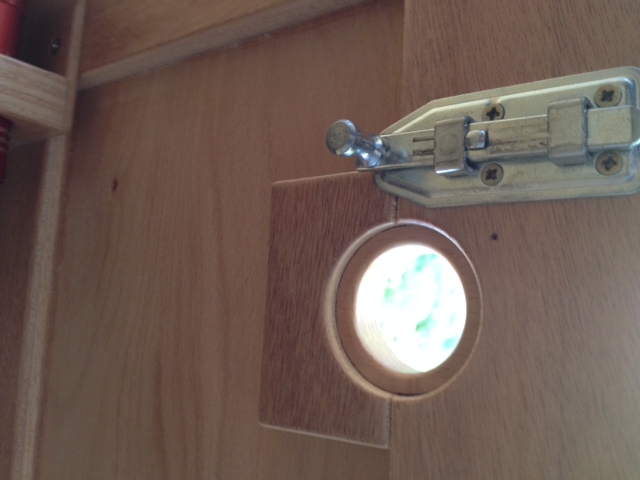

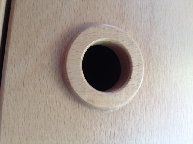

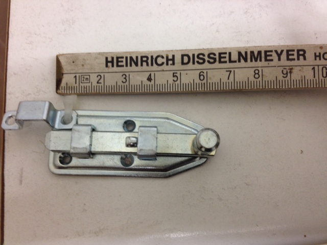

wie wär's denn ganz einfach mit kleinen "Riegeln"? Kosten pro Stück ca. 2 Euro. Von der Schublade oder Schranktür sieht man von aussen nur das Eingriffsloch.
Innen liegt der Riegel und sorgt für den Verschluss. Man greift mit einem Finger durch das Loch, betätigt den Riegel und die Tür, Klappe, Schublade wird geöffnet oder verschlossen. So hab ich das bei mir gelöst und bin damit zufrieden. Auch im Gelände hat sich dies bewährt.
Hier die Bilder:
Wilhelm
Hier die Bilder:
Wilhelm
