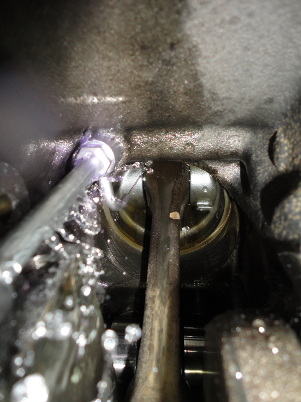

Re: Turbonachrüstung OM 352

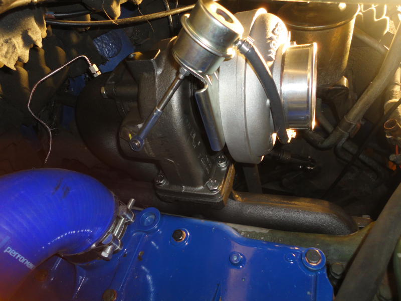

Hallo Forum,
in den letzten Wochen -oder waren es schon wieder Monate??- ist viel passiert: Erfreuliches und Unerfreuliches und auch richtig traurige Sachen die einen (mich) sogar vom Schrauben abhalten.
Dennoch: Bei Tassilo habe ich ebenfalls eine Kolbenbodenkühlung nachgerüstet. Bei meinem Projekt gabs danach auch viele kleine und große Sachen zu tun: Nachdem der Ladeluftkühler mit dem Wasserkühler vereint und die E-Lüfter dahinter montiert waren ging es an die Elektrik: Ich habe Temperaturschalter für die Lüfter in den Wasserkreislauf eingebaut und drei neue Instrumente für Öltemperatur, Ladedruck und Abgastemperatur. Das will erst mal verkabelt werden. Dann gab es natürlich haufenweise kleine blöde Sachen die einen aufhalten, aber heute war's dann endlich mal so weit:
Der neue Turbo mit Wastegate wurde mit dem neuen Krümmer und dem neuen Hosenrohr verheiratet und wohnt jetzt unter der Kurzauberhaube. Also bin ich jetzt dann, wenn die Möhre in hoffentlich absehbarer Zeit dann das erste Mal wieder läuft, praktisch ein Ex-Sauger-Fahrer!
Ich werde dann bei Zeiten auch wieder detailliert und bebildert hier berichten wie der ganze Umbau so von statten ging. Walter

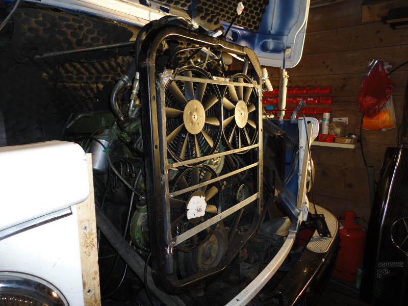

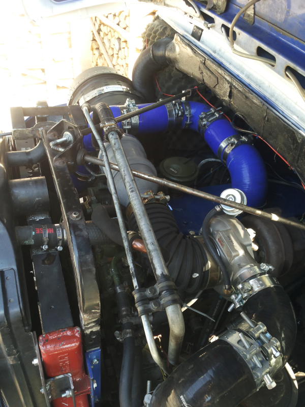

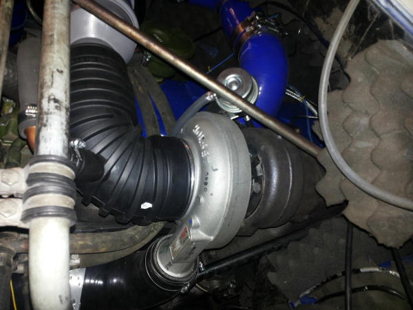

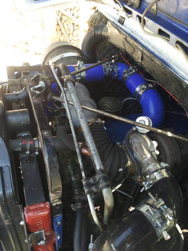

Hallo Forum,
so, ganz frisch von der Leber weg geschrieben:
Turbo läuft gut
Nachdem es ja einige Zwischenstolperschritte gab, kann ich jetzt erste Erfahrungen beschreiben:
Das Fahren ist völlig anders als vorher: Es ist wie mit einem leeren Fahrgestell, es ist viel leiser, es ist einfach geil!

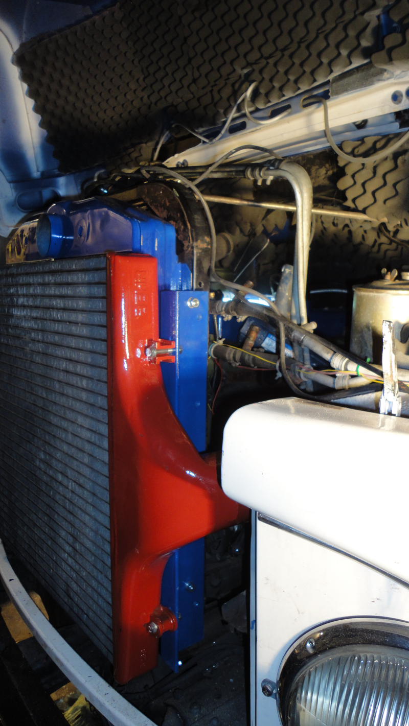

Was hab ich geändert/verbaut gemacht:
- Kolbenbodenkühlung nachgerüstet
- Ladeluftkühler verbaut
- stärkere Ölpumpe vom OM 366 verbaut
- Holstet Turbo vom OM 609 mit Wastegate verbaut

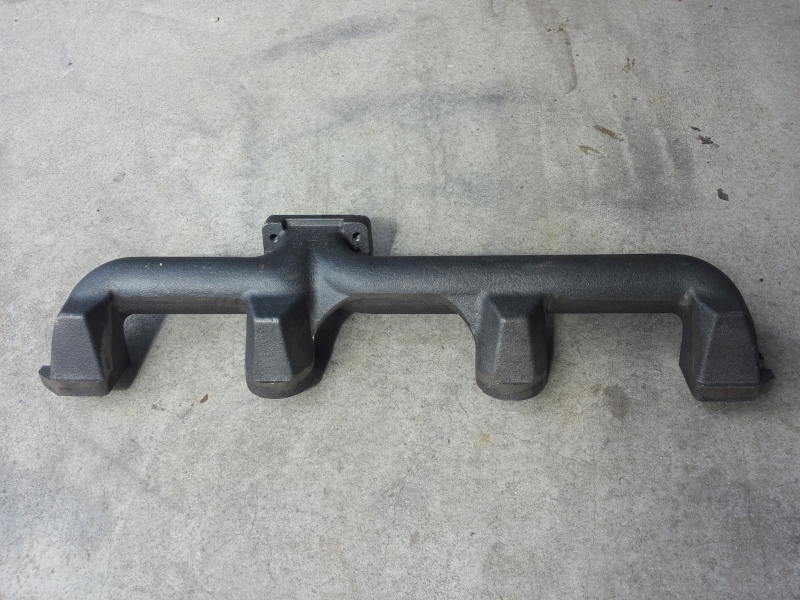

- Sammler vom Turbomotor Kurzhauber verbaut
- Krümmer (Hosenrohr) vom Turbomotor Kurhauber verbaut
- Auspuffrohr vom Turbomotor verbaut (dicker)

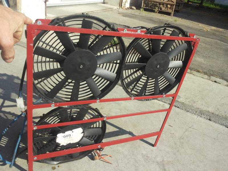

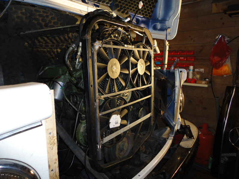

- Lüfter rausgeschmissen und drei Spal-Lüfter verbaut

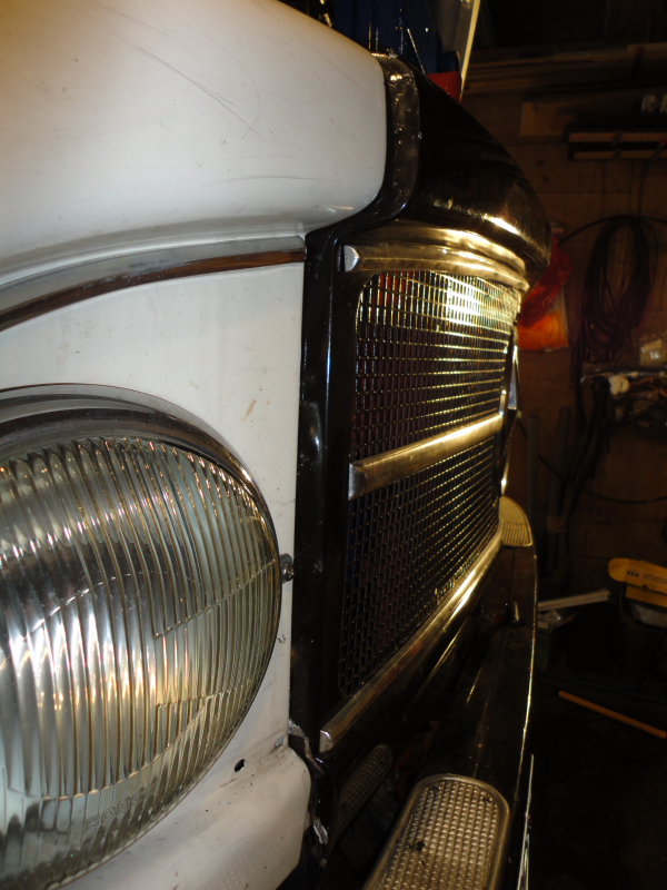

- Frontgitter ca. 3 cm nach vorne gezogen, Haubenschlossbefstigung dazu etwas abgeändert
- Ölbadluftfilder durch Piclon Papierfilter ersetzt
- Luftführung entsprechend verbaut (Silikonschläuche etc.)
- Zylinderkopfhaube getauscht durch eine mit zwei Schrauben mehr

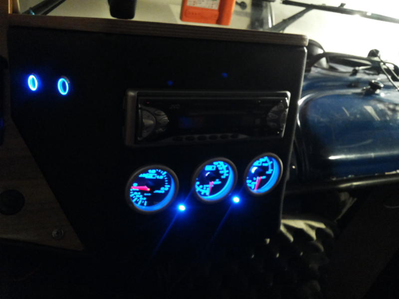

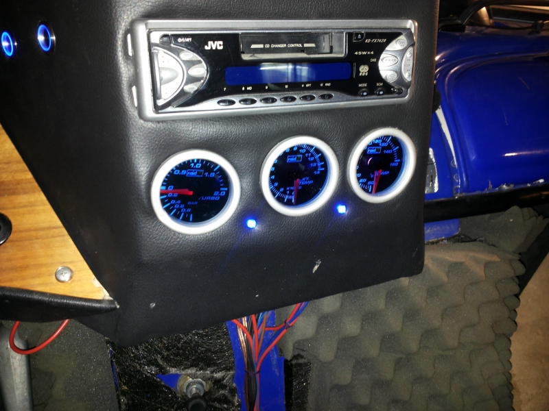

- Öltemperaturmessung nachgerüstet
- Ladedruckanzeige nachgerüstet
- Abgastemperaturmessung nachgerüstet
- Handbremsstock etwas verlegt, dazu das Blech vom Fahrerhaus etwas eingedrückt (war weniger aufwändig als es sich anhört)
- Pumpe mit LDA verbaut (geschrammt)
- Fünf-Loch-Düsen verbaut
Auf die schnelle fällt mir jetzt nicht mehr ein, ich ergänze noch was ich vergessen habe.
Damit gibt's mal ein Gerüst was ich so alles angestellt habe und kann dann in Ruhe jeden einzelnen der o. g. Punkte hier beschreiben und bebildern.
Das vorläufige Ergebnis:
Ladedruck ab ca 1.500 U/Min, unter Last bei 1.700 U/min bei 1,1 bar (begrenzt). Leistung ist berauschend! Die Lautstärke ist ganz beachtlich reduziert.
Erste Temperaturverläufe aus dem Kurbelwellenthread:
Der Öltemperaturverlauf ist im Stand etwas höher als bei Fahrt: Die Wassertemperatur kommt im Stand bei 1.500-2.200 U/min auf 80° Betriebstemperatur (ohne Lüfter) und steigt dann bei 2.200 U/min nach ca 10 Min auf 85°, dann schaltet der erste Lüfter ein und die Wassertemperatur sinkt wieder unter 80°. Die Öltemperatur ist wesentlich träger: Im unteren Drehzahlbereich zwischen 80 und 90°, bei > 2.200 U/min steigt die Öltemperatur auf etwas über 100°, sinkt dann bei reduzierter Drehzahl wieder.
Im Fahrbetrieb ähnlich, allerdings ist der Motor durch das 70° Thermostat eher zu kalt (75°). Unter Last 80°. Die Öltemperatur steigt unter Volllast bis zu 102-105°, sinkt dann aber auch wieder wenn die Last/Drehzahl etwas zurückgenommen wird. Ich denke die Öltemperatur im Betrieb dürfte bei ca. 100° liegen. Die Wassertemperatur ist hier immer noch unter oder maximal bei 80°, wenn überhaupt springt nur der erste Lüfter an, und das auch nur im Stand/Langsamfahrt.
Die Öltemperatur messe ich am Ölfilterkopf mit einem Raid HP Instrument das am 12V Spannungswandler hängt, daher muss ich noch "eichen" ob es bei 100° auch tatsächlich den Wert von 100° anzeigt (Wasserkochertest), hier könnte es aufgrund der 12V Spannungsversorgung noch Abweichungen geben. Glaube ich aber eigentlich nicht, die anderen beiden verbauten Raid HP Instrumente für den Turbo (Laderdruck und Abgastemperatur) scheinen korrekt anzuzeigen.
Sollte jemand Interesse an Teilen/Bezugsquellen etc. der beschriebenen Teile habe am besten per PN.
Walter

Hallo Forum,
bekanntlich ist ja nach dem Projekt auch nur vor dem nächsten Projekt, und fertig wird das Auto sowieso nie. Trotzdem hier nun ein erster Überblick des vorläufigen Projektabschlusses: Nach diversen, z. T. ja ausführlich besprochenen und diskutierten Rückschlägen und Problemstellungen betrachte ich die Turbonachrüstung in einen Sauger nur als mehr oder weniger abgeschlossen.
Ich erreiche eine ausreichende Leistung von ca. 240 PS bei 2.200 U/Min. ohne Rauchentwicklung.
Die Leistung ist beeindruckend:
Der Holstet Lader tut seinen Dienst sehr brav und lädt bereits bei geringer Drehzahl -natürlich immer lastabhängig- den Brennraum über den original Saugerkolben (es gibt übrigens eine mir bekannte Version mit KKK-Lader und 168 PS mit exakt diesen Kolben und ohne KBK ab Werk) mit max. 1,1 bar auf. Druck steht bereits ab 1.700 U/Min ausreichend zur Verfügung.
Der Sprit kommt von einer geschrammten Pumpe mit 90er Stempeln und LDA. Ich habe die Pumpe zunächst etwas zurück gedreht. Mittlerweile habe ich gaaanz (1/2 Umdrehung)vorsichtig wieder gesteigert.
Mehr als nur das Sahnehäubchen ist der LLK von Behr: Mit oder ohne ist ein Unterschied wie Tag und Nacht. Mit gekühlter Luft ist das Auto deutlich agiler, bei gleicher Drehzahl kann ich bei 17%iger Steigung einen halben Gang höher Fahren.
Die Lärmentwicklung ist nochmals merklich zurück gegangen. Die Turboanlage dröhnt einfach viel weniger, die neuen Fünflochdüsen sorgen für einen ruhigeren Lauf. Sehr deutlich z B dass man im Fahrerhaus kaum mehr hört ob nun Gas gegeben wird oder nicht. Lediglich das Pfeifen des Laders ist zu hören.
Das zerstörte Hauptlager scheint kein Problem mehr darzustellen: Ich habe das Lager gewechselt, das neue hat dann die Reste des alten Lagers mit abgeschliffen. Ich habe dieses Lager mit allen anderen dann nochmals erneuert. Seit dem habe ich auf ca. 3 TKM keinerlei Abrieb oder andere Hinweise auf Lagerschäden im Öl gefunden, auch der Öldruck scheint ohne Auffälligkeit. Ist also erst mal erledigt, bleibt aber natürlich im Fokus.
Die Kühlerproblematik hat mich ein paar Falten auf der Stirn gekostet. Nun ist vorne der Wasserkühler (Serienversion), dann mit einem 3 cm Spalt der LLK, dann der original Lüfter. Der fliegt aber in Kürze wieder raus und wird gegen ein neues E-Lüfter-Gestell getauscht. Die E-Lüfter sind deutlich besser und leiser. Leider passt das zuerst gebaute Gestell jetzt nicht mehr.
Ich versuche mal zusammen zu fassen was ich so alles verändert habe. Um einen kleinen Überblick für alle Interessierten zu schaffen habe ich die Arbeiten versucht subjektiv zu bewerten: A für den Arbeitsaufwand von 1-5, S für die Schwierigkeit der Arbeit (1= Schraube Aufmachen, 3= z.B. Schweißen, 5= viel Erfahrung und Können nötig und trotzdem hohes Risiko wenn die Arbeit nicht gut durchgeführt wird) und schließlich D von 0-5 für den Hirnschmalz um auf eine praktikable Lösung zu kommen.
Hier die Veränderungen:
KBK nachgerüstet A5, S5, D5 Stärkere Ölpumpe aus der Turboversion verbaut A1, S1, D0
Pumpe getauscht (geschrammt) A1, S1, D0
Fünflochdüsen verbaut A2, S2, D0
Zylinderkopfhaube getauscht gegen eine mit zwei Schraubenbefstigungen mehr wegen des hohen Ladedruckes A1, S1, D0
Holstet Turbo, Auspuffanlage vom original KKK-Lader System, Handbremse etwas verlegt (hierzu gibt es Teile abzugeben: Den seltenen Sammler und das noch seltenere Hosenrohr zB) A3, S3, D5 Luftfilter gegen Piclon getauscht, Behälter für Scheibenwaschanlage nach links verlegt A1, S1, D1
Behr LLK verbaut, dazu fahrerseitig Blecharbeiten an der Heizung, Gestell angefertigt A3, S2, D5
Tropenthermostat verbaut A1, S1, D0
Kühlergrill 3 cm vorgezogen, dazu Arbeiten am Haubenschloss und der Befestigung für den Kühlergrill A4, S3, D4 Instrumente nachgerüstet: Abgastemperatur, Öltemperatur, Ladedruck A4, S2, D2 Auf E-Lüfter umgerüstet, derzeit wieder rückgebaut A3, S3, D4 Ob so ein Umbau nun Sinn macht? Keine Ahnung, für mich schon. Warum? Weil es möglich erschien!
Übrigens sehe ich das so wie Hardl: Schrauben als Herausforderung.
Gemeinsam mit dem Splitgetriebe betrachte ich das Auto jetzt als perfektes System!
Walter
