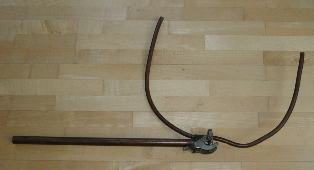

noch aus Zeiten wo ich 200l in Kanistern transportierte mangels Tank stammt dieser umgebaute "Kanisterrüssel"
20 l laufen in 22 Sekunden in den Tank.
Auslaufrohr Kupfer 22 x 1 mm
Luftrohr Kupfer 15 x 1 mm
Durch die gebogene Form des Luftrohres läuft kein Diesel aus, wenn der Kanister gekippt wird.
