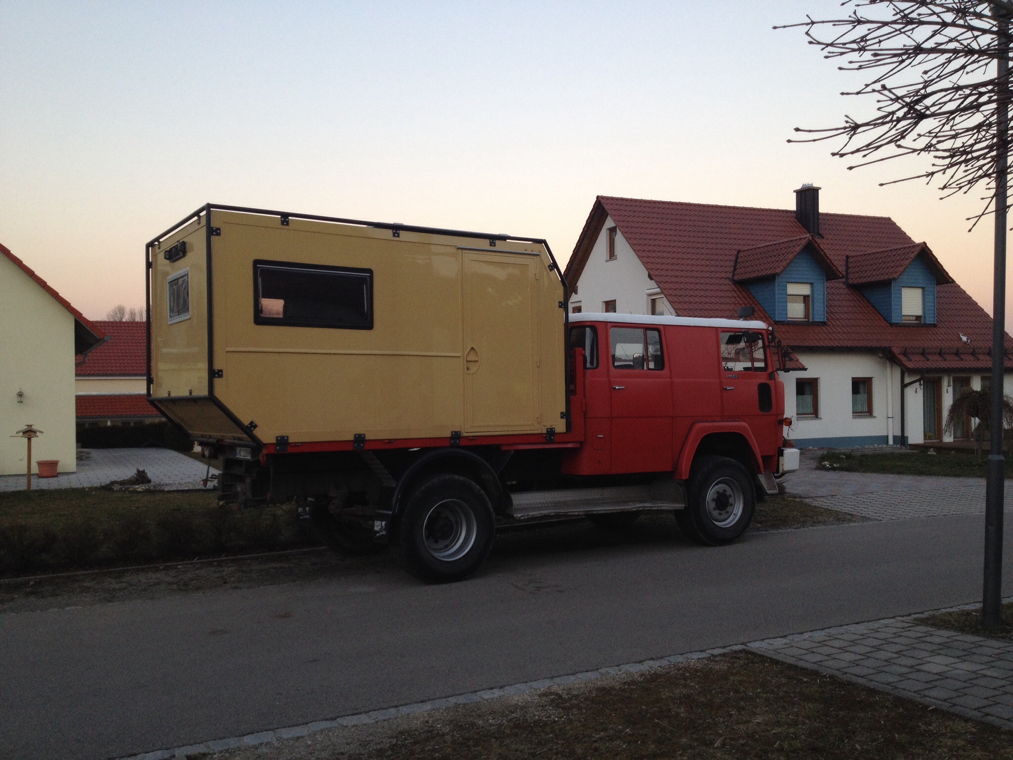

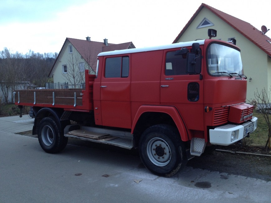

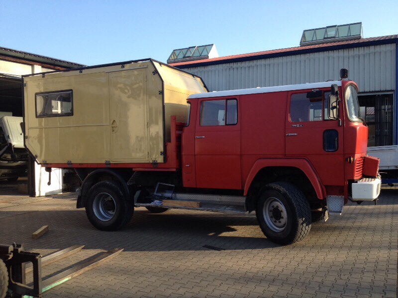

Saharagerd hat geschrieben:Moin moin
Ich habe einen 170D11 als Einzelkabiner BJ 76 und mit H-Kennzeichen.
Unter Fahrzeugklasse steht bei mir im Brief bei (J) 06, unter (4) 6000 und bei (5) LKW F.ATL
Habe da mal gegoogelt: d.h. für austauschbare Ladungsträger (Wechselbehälter u. Container).
Das ist doch prima, am Fahrzeug sind LAK-Traversen verbaut und demnach auch eingetragen, und das ganze mit H. Habe einen LAKII hinten drauf, als Wohnkoffer, aber der ist ja Ladung, da gehen sogar Solarzellen und aller "neumodischer Krams".
jetzt fehlt "nur" noch der Eintrag ....wenn Ladung Wohnkoffer, dann Wohnmobil (wegen ADAC usw). Bin aber so auch schon seeehr zufrieden und will garnicht meckern.
