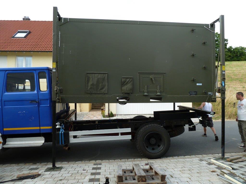

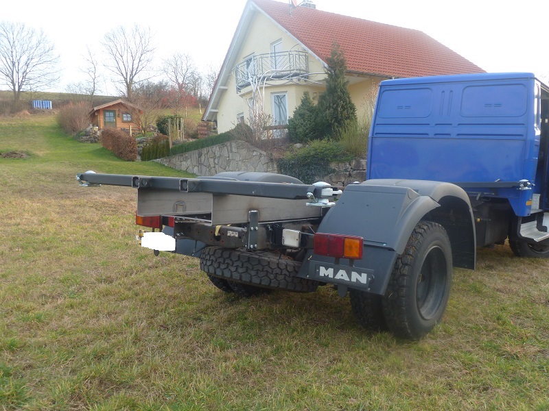

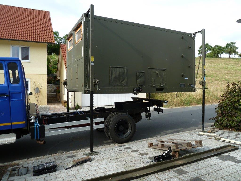

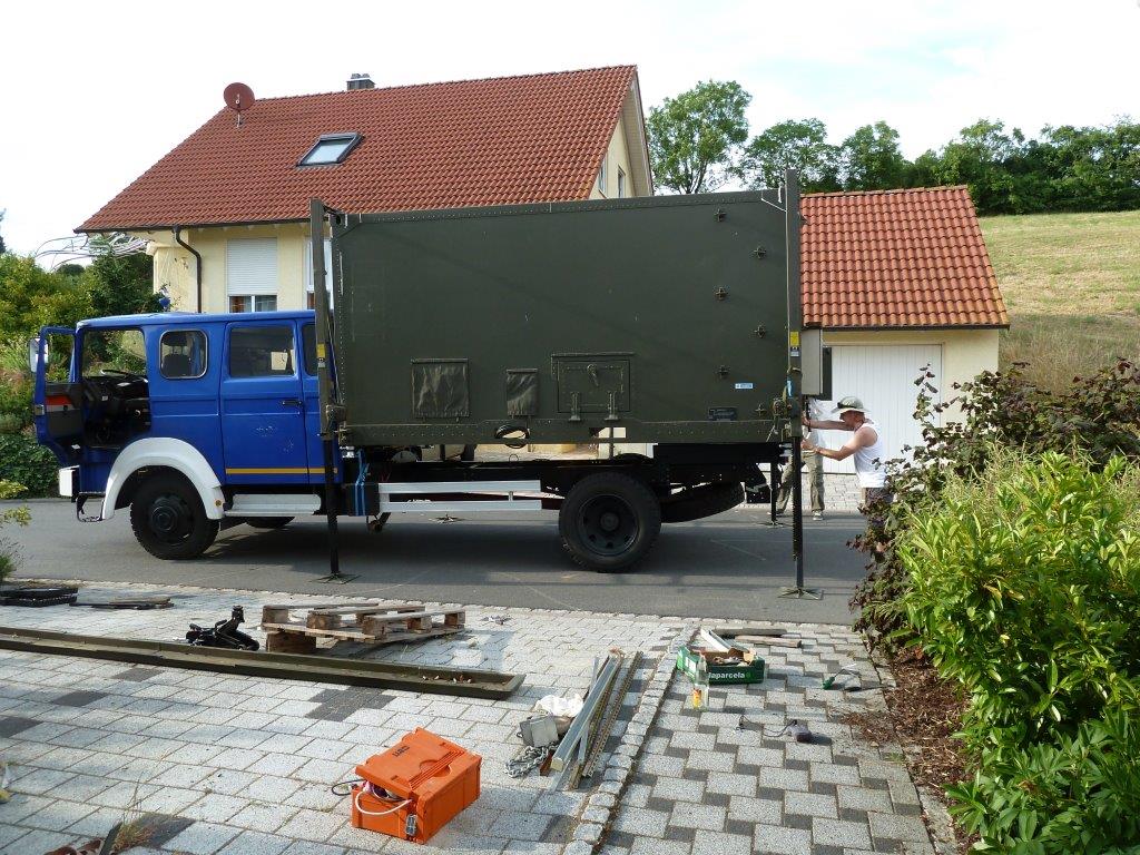

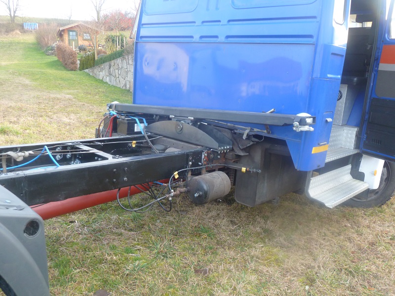

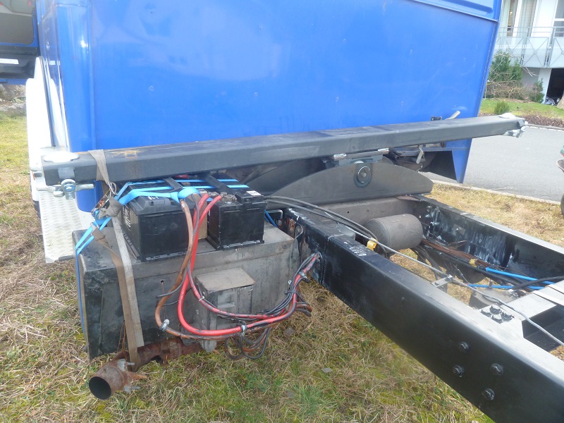

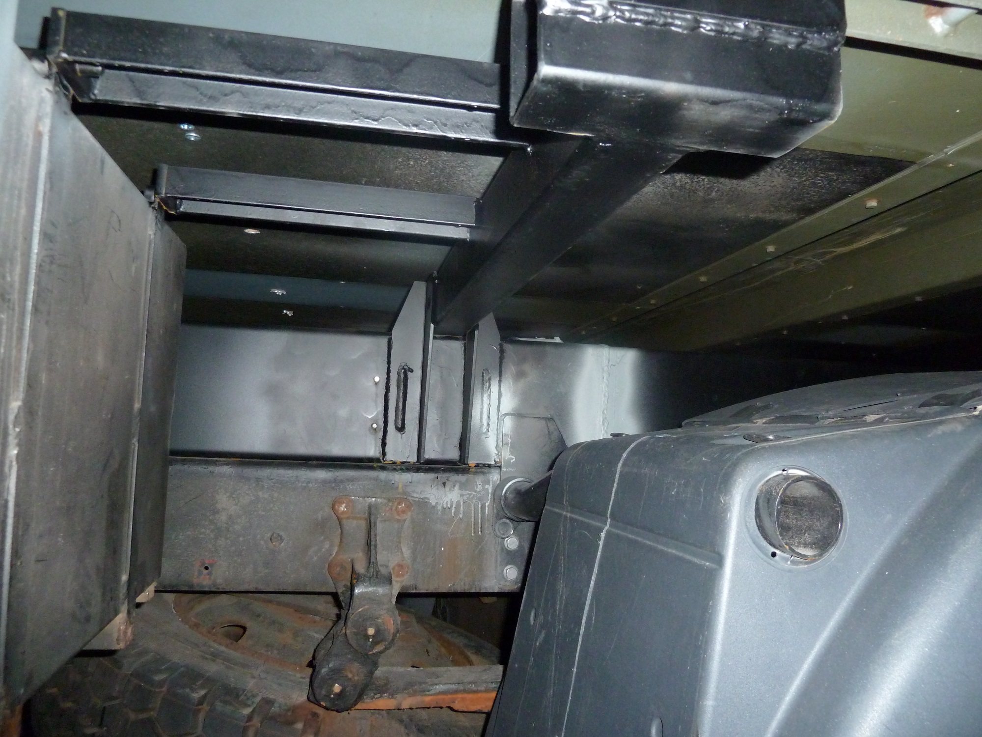

jetzt ist es geschafft, der lkw zwischenrahmen und Lagerung ist fertig.
ich habe mich für die 3 punkt Lagerung entschieden, aus gewichtsgründen, da die alternative die federlagerung war, und diese war mir definitiv zu schwer.
die 4 punkt Lagerung war mir zu aufwendig!.
ich musste so hoch, weil die räder so tief eintauchen in den Rahmen ( ehemaligen radkästen )
der gute wagen wiegt so wie er dasteht 5340 KG, was evtl für die 7,49t Version noch riecht, schaun wir mal!

hast Du evtl auch ein bild genau von der seite. mich würde der optische aspekt mit dem verlängerten radstand sehr interessieren.

Nimm´s mir nicht übel, aber schön ist anders! Erst wird in die Länge gebaut und jetzt auch noch in die Höhe. Ich hätte wahrscheinlich eher Distanzklötze unter die Federn gepackt um Höhe für die Räder zu gewinnen. Der Knickwinkel der Kardanwelle ist ja durch die Radstandverlängerung ohnehin flacher geworden. Ist größere Einzelbereifung vorgesehen?
Kannst du evtl. ein paar Detailaufnahmen der Befestigung einstellen? Was für Schrauben hast du da verwendet? Auf den Fotos kann ich keinen Flansch erkennen, wie er bei vielen Rahmenschrauben üblich ist, oder sind das Passschrauben? Die Aufbaurichtlinien sind hoffentlich bekannt.
Die 4 Schrauben an der Wippe sehen auch recht schmächtig aus. Ich hätte da wahrscheinlich was Fetteres verbaut und nicht alle in Reihe, so dicht nebeneinander und so dicht am Rand.
Halten wird´s aber.
Das der Fokus nicht auf den Offroad-Eigenschaften liegt ist völlig ok, ich könnte mir aber vorstellen, dass der hohe Schwerpunkt in Verbindung mit der 3-Punkt-Lagerung auch auf der Straße ein recht schwammiges Fahrverhalten ergibt.
Gruß...

#39 Beitrag von rotertrecker » 2014-02-11 18:26:00
Hm, ich find die Rahmenverlängerung soweit schon ok, aber das mit der Höhe...
Radkästen im Shelter wären meine Wahl gewesen, aber eben jeder wie er mag.
Aber, sach ma, das Schild da hinten rechts am Laster, das wird ja wohl wieder abgemacht?! :motz: :mad:

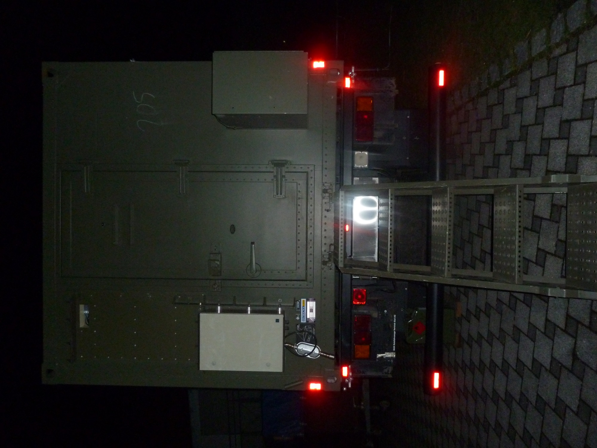

um alle zu beruhigen, die schrauben sind rahmenschrauben, zumindest seit letzter Woche, in 10.9 von WÜRTH, der ist bei mir um die ecke, und gut iss!
morgen wird der unterfahrschutz hinten angeschweisst, und die seitenunterfahrschutze somit sollte einem TÜV Termin im sommer nichts mehr im wege stehen!

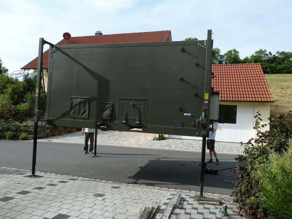

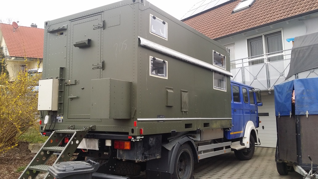

#41 Beitrag von bambam 90-16 » 2014-06-29 22:52:15
so der containert isch drauf, passt alles, leicht linkslastig aber sonst ok.
gewicht mit dem ganzen werkzeug und sonstigen krims krams ca 7740kg 1/2 tank' was bedeutet die 9200kg zgg. bleiben erstmal.
tüv termin mitte aug.
kleinigkeiten am fahrzeug sind noch zu machen und dann gibts die plakette :joke:
bilder folgen bei gelegenheit

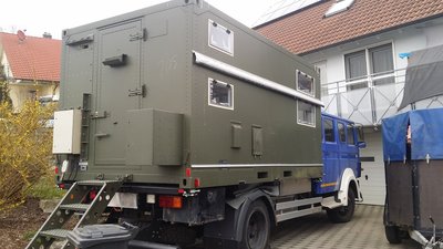

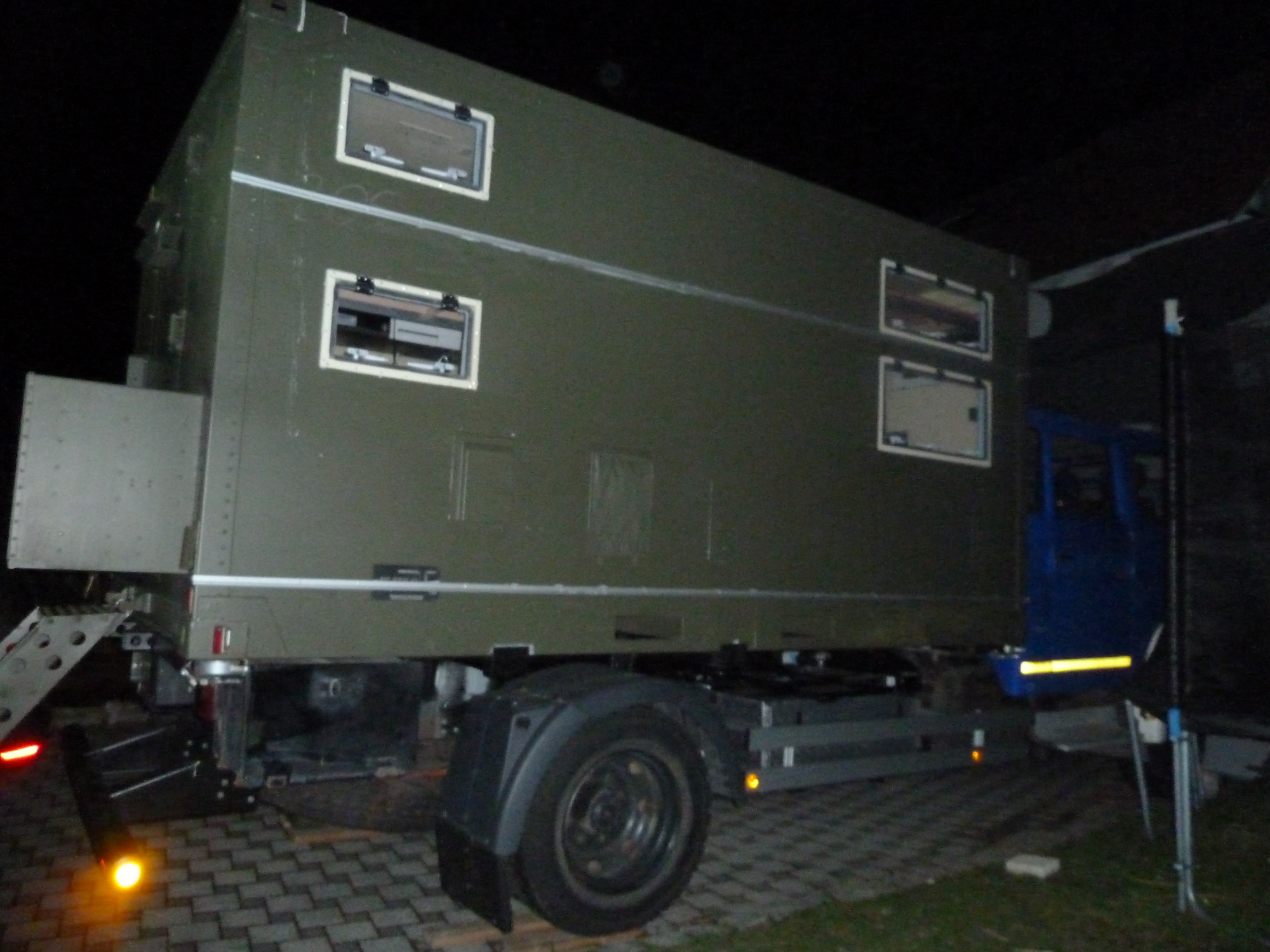

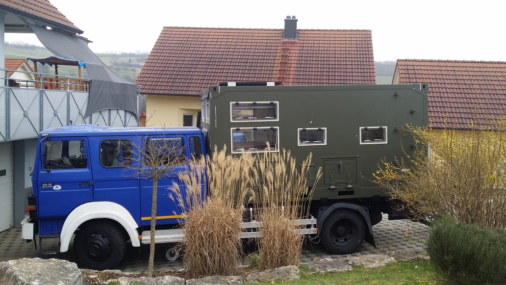

#42 Beitrag von bambam 90-16 » 2014-06-30 20:05:06
so anbei die bilder
Lobo
Beiträge: 3270
Wohnort: 27356
Re: Umbau 90-16 Container
#43 Beitrag von Lobo » 2014-06-30 20:09:24
gefällt mir, der verlängerte Radstand fällt weniger störend ins Auge wie die großen überhänge, was fahrverhalten wenn er ausgebaut ist wäre mal interessant

es ist geschafft, 490€ ärmer, haben wir gestern alle Eintragungen abgeschlossen, TÜV und AU gemacht und jetzt steht einer Zulassung als So. KFZ BAUTRUPPWAGEN nichts mehr im Wege.

die hoehe ist jetzt mit container 3.3m aber ohne pv anlage und als breite habe ich 2.55 eingetragen bekommen

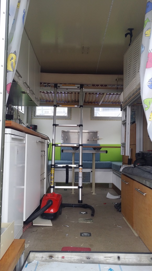

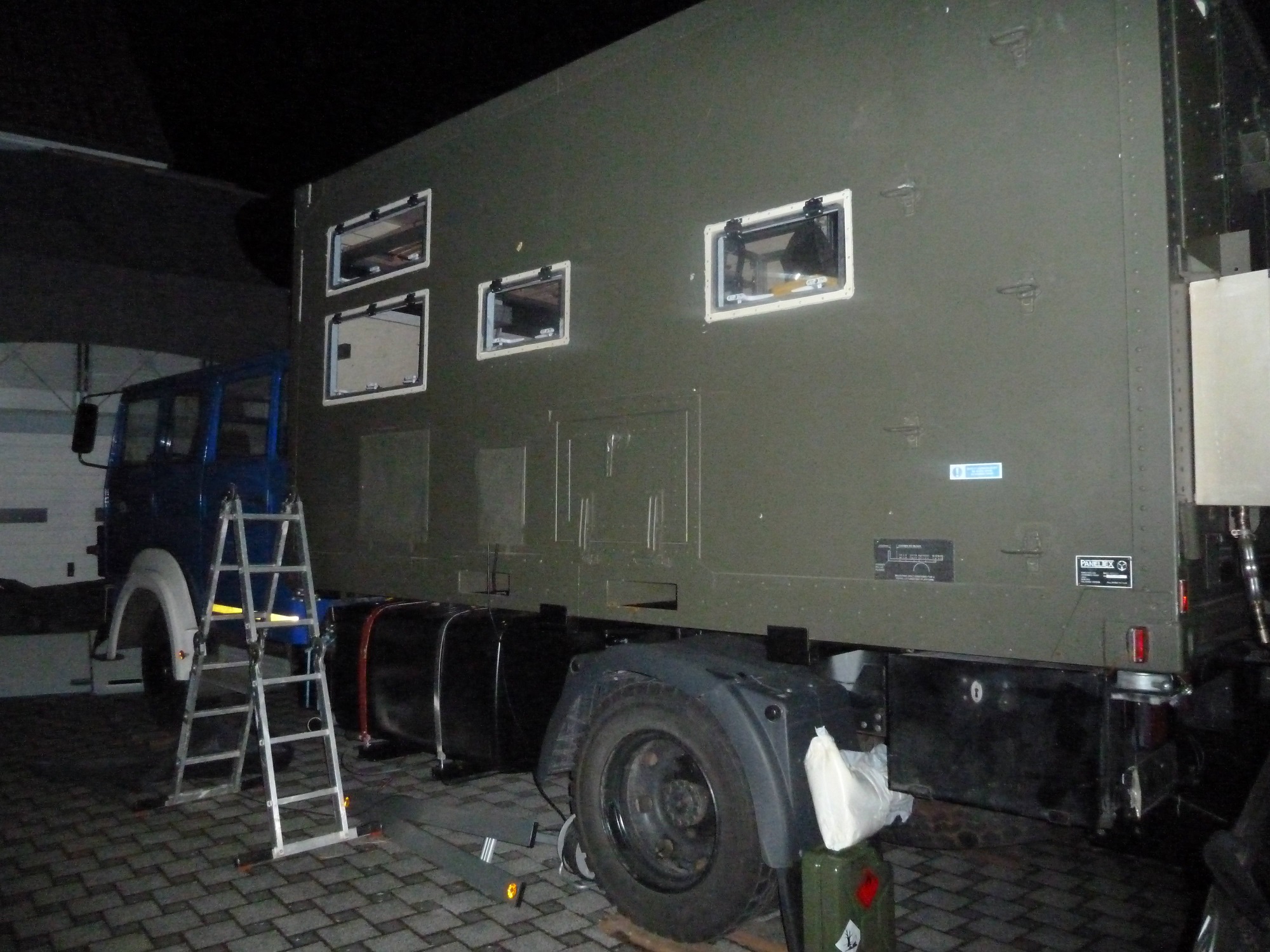

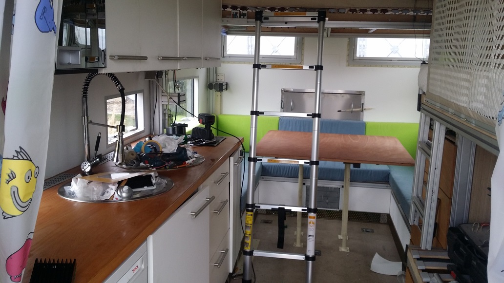

Sodele, jetzte hat sich die letzten Wochen doch noch was getan.
Noch zur Info:
Wir wollen keine Trialfahren oder sonstiges machen.
Wir wollen mit unserem BamBam eine tolle Reise, mit der Sicherheit des 4x4 erleben und sind nicht auf extreme aus.
Hierüber zu diskutieren wäre ebenso erfolglos wie über Farben oder das Wetter.

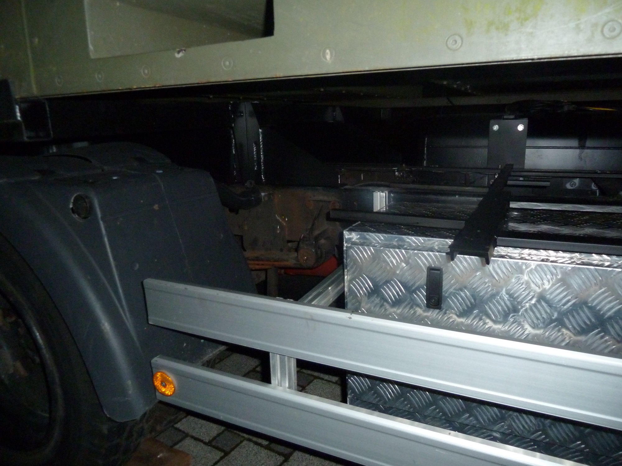

Was getan wurde:
Es wurden die Fenster eingepasst und eingebaut, der Staukasten auf der rechten Seite montiert und der Zusatztank lackiert und sicher befestigt ( zusätzliche Träger aus Stahl und Platten zu den originalen Konsolen aus ALU als Sicherheit ).
Über den STaukasten kommt ncohmals ein zusätzlichen ALU Kasten für die Campingtische und Stühle ( wird gerade gefertigt! )
Kederschienen für die Caravanstore Markise montiert.
Zusätzlich wurde der Durchgang ins Führerhaus eingeflext, geschweisst und "abgedichtet".
Im Zwischenrahmen liegt jetzt zusätzlich ein VA Trinkwassertank mit ca. 130l und der VA Abwassertank mit ca. 45l
Die VA Duschwanne liegt auch im Eingangsbereich und kann als "Schmutzschleuse"verwendet werden.
Die PV Platten liegen vorbereitet in der Garage und warten auf besseres Wetter um montiert zu werden.
Sitzkissen sind beim Sattler zum nähen und werden Ende Januar geliefert
Das jedoch wichtigste war, dass der bisherige Zwischenrahmen nach Rücksprache mit IVECO Ulm nochmals um 1,2m nach vorne verlängert wurde, 2 weitere Quertraversen eingebaut wurden, und das ganze nun deutlich sicherer und nicht mehr so wackelig auf dem LKW montiert ist.
Nun ich auch die Lastverteilung hinten über dem kpl. Bereich der Federböcke/Achse.
Was noch gemacht werden muss:
Tapezieren bei besserem Wetter
Innere Fensterverkleidungen montieren
Tisch bauen für hinten und in der DOKA
Abwasserleitungen verkegen
Dieselleitungen verlegen für Kochfeld und Standheizung
Und dann kanns s´doch hoffentlich am 01.04 in die Berge zur ersten Testfahrt gehen.
Marc

#57 Beitrag von bambam 90-16 » 2015-03-26 16:13:35
Nach 2,25 Jahren Bauzeit endlich die Zulassung und die ersten Testfahrten in greifbarer Nähe! Ab dem 1.04 geht's los! :rock:
CU478
Beiträge: 928
Registriert: 2009-09-24 18:41:15
Wohnort: Allgäu
#58 Beitrag von CU478 » 2015-03-26 16:47:18
Toll geworden! Gratuliere!

alle einbauten mit AL profile, Gewicht spielt nicht DIE Rolle, halten muss es über die dauer der reise!
Hmm, da wär ich ja vorsichtig. GUTES Holz (Schichtplatten / Leimholz) ist m.E. wesentlich rüttelfester als irgendein Alu. Wenn Du natürlich auf vibrationsfeste Legierungen bestanden hast, sag ich nix mehr. Aber auf unseren Reisen hat es nur die Alu- und Plasteteileteile abgeschüttelt, die Stahlteile und Siebdruckplatten waren völlig unbeeindruckt.
Bei unserem gerade im Aufbau befindlichen Fahrzeug überlege ich mir jedesmal sehr genau, ob ich da Alu verbauen kann.
Gruss, Ulf

es handelt sich bei den alu profilen in 40x40 oder 40x80 um spezialprofile auf dem vorrichtungs und pruefstandsbau und sollten somit hochbelastbar sein. gruesse marc
