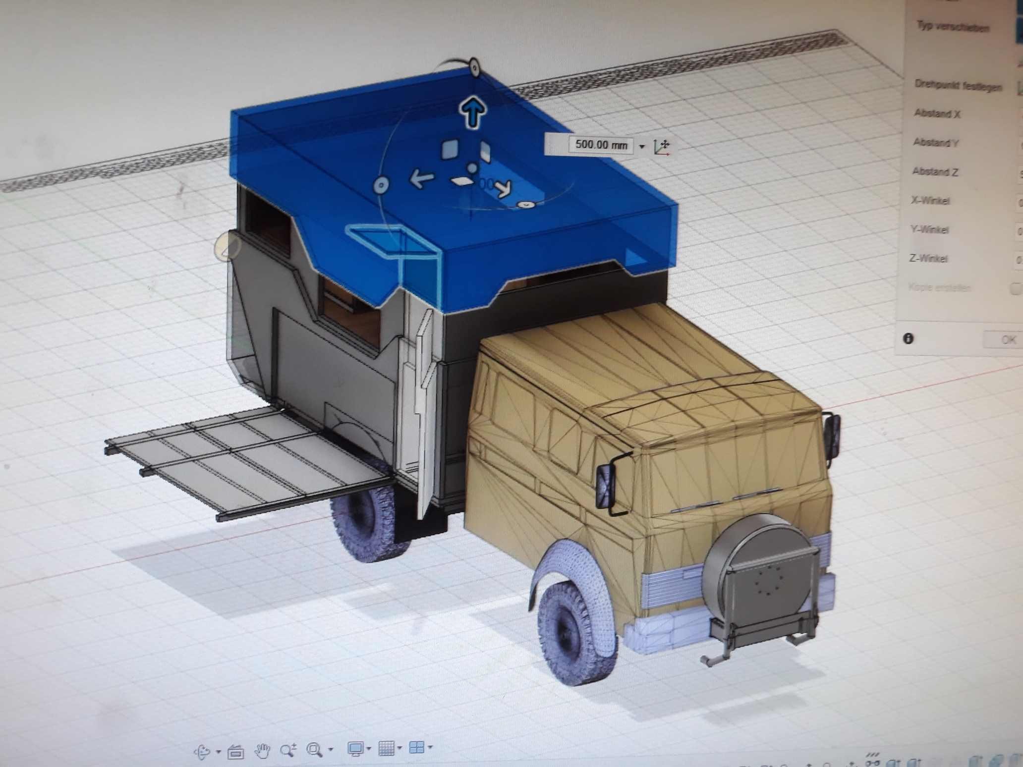

Hallo, ich hole das Thema nochmal aus der Versenkung,.. Wer hat welche Lösung umgesetzt, oder kennt jemanden mit Nutzungserfahrungen? Träume davon und zeichne gerade herum, vielleicht so etwas selbst zu bauen. Deckelgewicht mit 4 Solarmodulen bestimmt 400kg zzgl. Schnee, Hub 500-600 mm
Gruß Guido

Hallo Volkmar, vielen Dank für die Anregungen,... ja, so ähnlich denke ich auch. Mein Deckel wird noch etwas größer und schwerer,... allein wegen der Solarmodule. Hab gesehen es gibt solche linearführungen auch etwas stärker. Wie viel Spalt hast Du etwa umlaufend? Seh ich da eine Bürstenabdichtung? Gibt's eine umlaufende Endlagenbegrenzung? Ich wollte an Unterkante Deckel eine in den Spalt zeigende Kante mit einem Innen angeschraubten Winkel im OT gegen eine Dichtung auf Block fahren... ebenso im UT. Was hältst Du davon? Gruß Guido

Hab selbst Respekt und an der einen oder anderen Stelle Bedenken, auch wegen mangelnder Erfahrungen bzgl. Wärmeausdehnung, Toleranzen,... auch die Türen sind nicht so einfach,.. ich bastel am CAD :hacker: mal weiter, weiß aber noch nicht, ob ich wirklich den Mut habe so aufwendig zu bauen... Deshalb würde ich mich über Feedback, Kritik und Anregungen. Erfahrungen von anderen Hubdachbauern ist natürlich bestens.
Gruß Guido
