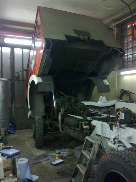

Unten mal mein bestes Bild vom Hubzylinder, Umbau von Fa. Heines Wuppertal aus 1983. ( Ich weiss, erst aufräumen dann Bilder machen)

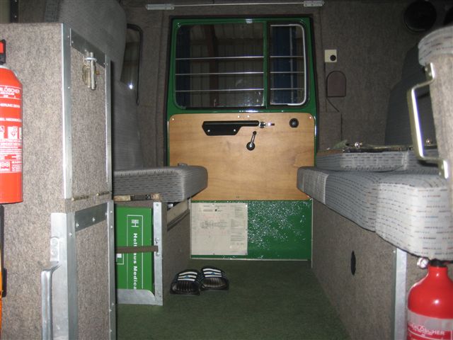

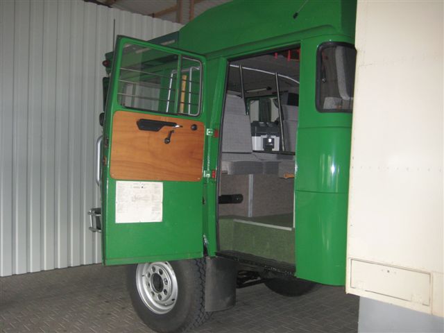

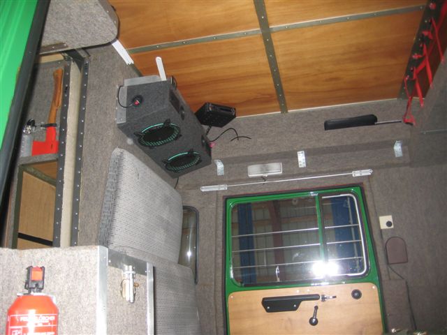

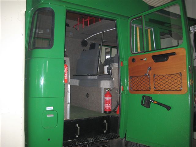

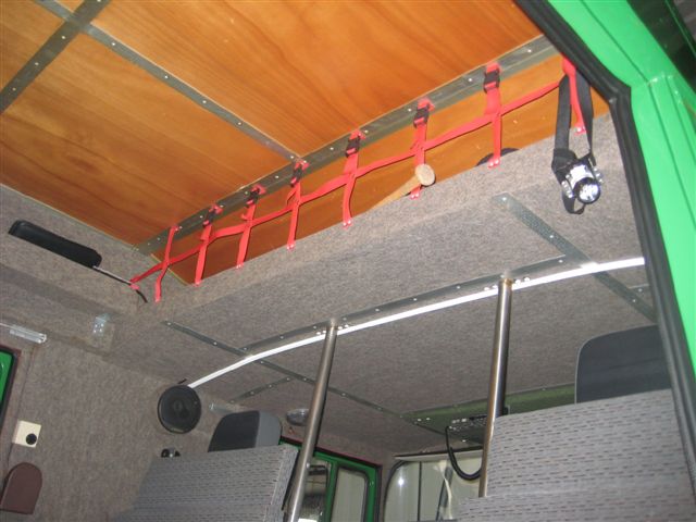

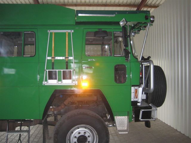

Ist bei mir der Fall (halt Magirus). Doka hinten erhöht auf Stehhöe. In der Doka eine gegenüberliegende Sitzgruppe. Die Tür hinter der Beifahrertür ist nur öffenbar, wenn der Tisch inicht aufgebaut ist. Der Tisch wird in die Tür eingehängt und mit einem Mittelpfosten abgestützt. Tischplatte lässt sich aber auch als Bett nutzen. Der Tisch ist groß genug, dass 2x2 Personen dren sitzen. So hat man noch einen Durchgang nach hinten.tonnar hat geschrieben:Nur mal so ne Idee:
Wie wär´s mit einer Dacherhöhung im hinteren Teil der langen Doka (oder sogar auf kompletter Länge) auf das Niveau des Aufbaus? Wenn man dann die zweite Sitzreihe weit genug nach vorn bekommt, sollte doch im hinteren Teil sogar Platz für die Dusche, einen Teil der Küche (z.B. den Herd und die Kühlbox drunter), nen Hochschrank oder was auch immer sein. Man braucht auch nicht zwingend vier Türen, drei sollten es auch tun, oder? Den Durchgang kann man letztendlich so groß gestalten, wie es nötig ist. Das hätte schon etwas vom Vollintegrierten.
Da wir aber zu secht unterwegs waren, ist der Tisch verlängerbar (komplett durch die ganze Doka). Dann kann man halt nicht mehr einsteigen. Dafür rennen die Kinder nicht vor Ende des Essens rum sondern "müssen mal sitzen bleiben". In dem Durchgang nach hinten ist ein Notsitz zu verbauen, so dass man nun sogar zu 7 sietzen kann. 4 vorne mit Blick nach hinten und 3 hinten mit Blick nach vorne.
Eigentlich eine tolle Lösung. Nur derjenige auf dem Notsitz hat verloren. Der muss immer die Dinge aufdecken, die man beim Frühstück vergessen hat. Und irgendwas feht immer. Daher mussten wir um diesen Platz immer losen
Bilder hab ich nur vom Originalzusand Erhöhung. Tisch war da noch nicht verbaut.
