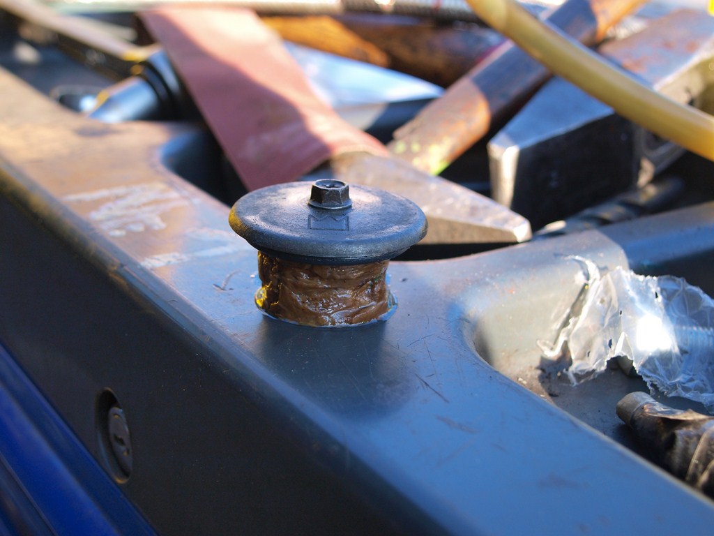

ich muß mal ein wenig unken , ich denke nicht das Du auf Dauer das Problem beseitigt hast . Grotamar tötet nur die Bakterien ab , löst diese leider nicht auf .Die toten Bakterien sinken nach unten und bleiben da so lange liegen bis der Tank mal leer gefahren wird oder durch eine Fahrsituation ein ungünstiger Pegelstand erreicht wird . Ich hab das leider schon durch , erst ganz normal Dieselpest .Schockbehandlung mit Grotamar ,alles funktionierte wieder .Nach Zeit X wieder die gleichen Symthome .....Es bleibt für mich nur eine Lösung , nach der Behandlung bei nächster Gelegenheit den Tank reinigen .Erst seit dem wir das gemacht haben ist Ruhe .Ich fülle jetzt bei jedem tanken , die minimal Dosierung Grotamar mit ein .Kostet leider Kohle ist aber billiger als von den Sherrifs angeordnet z.B von der BAB geschleppt zu werden weil man eine Gefahr darstellt für den restlichen Verkehr. Allein das Tank reinigen hat uns 400.- gekostet .Mir hats gereicht ,das versuche ich nie zu wiederholen .
So sah das Sieb in der Vorvörderpumpe aus
Garfield
