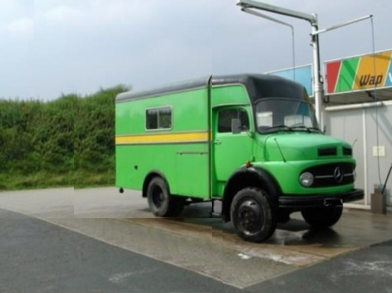

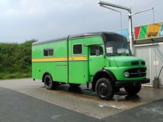

Hast Du schon mal an ein Fahrzeug mit integriertem Aufbau gedacht? Als Allrad relativ selten aber für Familien top. So können die Kinder hinten bei der Fahrt den Platz zum spielen nutzen und gehen nicht so schnell auf die Nerven, aber Du hast trotzdem ein Auge drauf... Bei der angehängten Version ist auch ne Schiebetür für die hinten Sitzenden da. Der is von einem ausm Forum, ich weiss nur nicht mehr wer... Nen Freund hat nen ähnlichen als Pulle und nutzt das Fahrerhaus dann als Sitzecke mit netter Decko (Hebel, Lenkrad...
) wenn er nicht fährt. Ich finde das optimale Platzausnutzung und dazu kann bei der Fahrt mal schnell nen Kaffee gekocht werden...
Durchgehende Aufbauten sind Verwindungtechnisch mit Vorsicht zu genießen, aber da lassen sich bestimmt Lösungen finden.
Till
Till
Re: vier Sitzplätze ohne DoKa
till-o-matok der sich wundert
Till hat geschrieben:wie ich mir das Foto nochmal ankucke fällt mir die 'Trennlinie' zwischen vorderem und hinterem Aufbauteil auf... hat da wer mitgedacht und den Aufbau zwecks Verwindung mit flexibler Stelle gebaut???
Till,
Es handelt sich hier um einen äußerst seltenen 'Schiebekurzhauber'. Speziell konzipiert für Innenstadt, kleine Parkplätze, usw.
Gruss,
Harry
