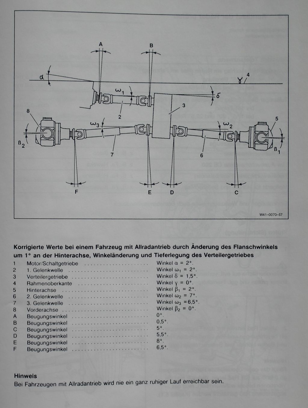

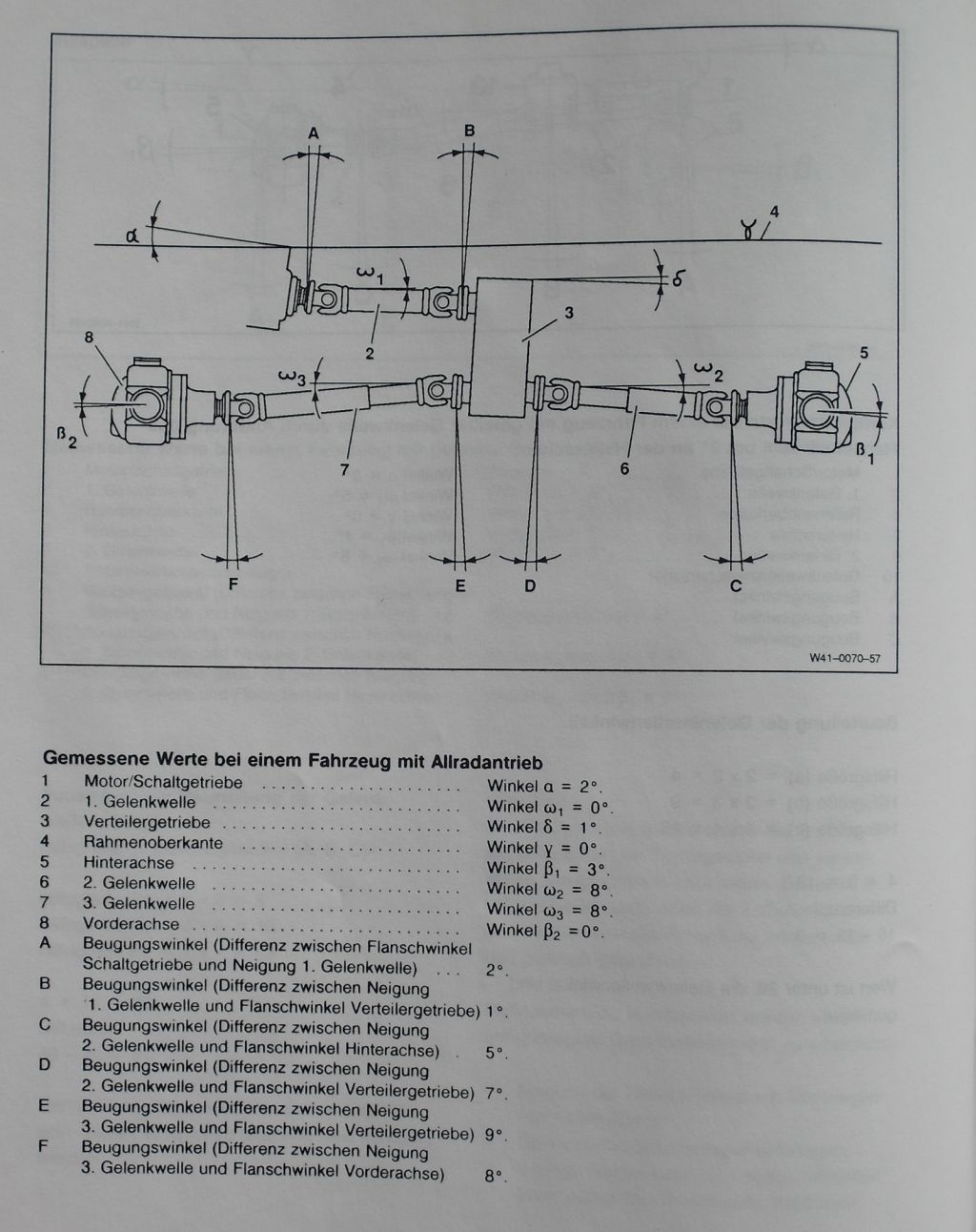

das Dokument zeigt ein Beispiel, welches ungeeignet ist und korrigiert werden muss. Leider ist nicht beschrieben, welche Werte anzustreben sind.
Schaut mal auf diese Seite, ich denke das erklärt die Materie besser: http://www.klein-gelenkwellen.de/index. ... 89&lang=de
Unter 6.4/6.5 Toleranzen steht, das der Euklidische Abstand über alle Winkel sqrt(w1²+/-w2²+/-w3²...) maximal 3° sein darf, was einem ermöglicht, das ganz etwas locker angehen zu lassen.
Aber ideal ist entweder:
1. Keinen Beugungswinkel im ersten Gelenk zu haben und damit den Wellenstrang auf eine einfach welle mit 2 Gelenken in W-Anordnung oder Z-Anordnung zu reduzieren. D.h. man stellt das Zwischenlager so ein, dass der Begungswinkel der ersten Welle 0 ist, und passt dann der Winkel der Hinterachse mit Keilen so an, dass sich eine Z- oder W-Anordung mit gleichem Beugungswinkel in beiden Gelenken ergibt.
2. Die Welle mit gleichem Beugungswinkel in allen drei Gelenken als Wellenstrang einzubauen. Wobei der ganze Strang nicht zwingen einheitlich in Z- oder W-Anordnung gebaut werden muss, da kann zwischen den einzelnen Gelenken wechseln.
So ganz uninteressant für 4x4-LKW ist das nicht. Auch wenn bei einem 4x4 die Wellen meist kurz genug sind, sodass kein Wellenstrang notwendig ist, so könnte man mit einem solchen Stang aber
1. Bei W-Anordnung alle Gelenke größeren Abstand zwischen Abtriebsflansch des VTG und Antriebsflansch der Achse überwinden, ohne das der Beugungswinkel gerade in der Vorderachswelle unzulässig groß wird. Das heißt man kann das VTG höher in den Rahmen schrauben und gewinnt so deutlich mehr Bodenfreiheit.
2. Man kann in W-Anordnung die Wellen höher im oder in der Nähe des Geschützten Rahmens verlegen. Das verringert die Gefahr, beim Durchfahren von Stufen oder Gäben mit den Wellen aufzusetzen und sie dabei zu beschädigen.

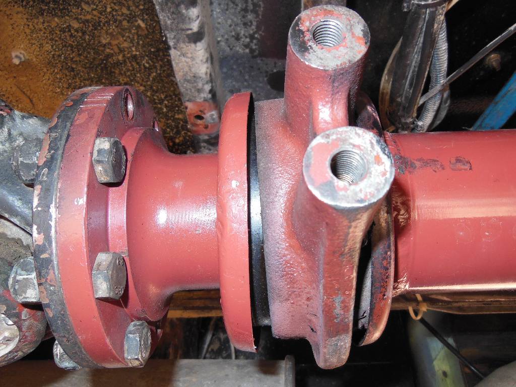

Die hiesigen „professionellen Ingenieure“ in der Werkstatt meines Vetrauens hatten tatsächlich das Zwischenlager sozusagen „verkantet“ in die Halterung hineingezwängt. Die Welle selber war vom hinteren VTG-Ausgang in einem Winkel nach unten montiert. Zwar hatten sie versucht durch eine Ovalbohrung zumindest die Sache mit dem Zwischenlager einigermaßen gerade „hinzubiegen“, …aber das gelang offensichtlich nur halbherzig, …gemäß dem Motto: „Wird schon passen!“
Beim Ausbau des Lagers waren die Gummis neben den Lagern nach nur 40 km Fahrtstrecke schon verschmort. Die Welle mußte nochmals zur Überholung. Dort wurde bestätigt, daß sich dieses Lager innerhalb kürzester Zeit total verabschiedet hätte. Anschließend prüfte ich nochmals alle von Euch erläuterten Winkel innerhalb der Kardanwellenstränge. Bis auf den hinteren VTG-Ausgangsflansch waren allerdings alle Winkel in Ordnung.
Mit einem Kumpel ließ ich dann eine neue Halterung für das Zwischenlager aus 6mm Stahl herstellen. Darin montierten wir das Lager nach zig-facher Vermessung (…puh!) unverkantet und im richtigen Winkel zum hinteren Ausgangsflansch im VTG. Verschiedene Probefahrten ergaben keinerlei Vibrationen und keine Hitzeentwicklung im Zwischenlager. Unser Magirus schweeeebt nun quasi über die Teerstraße!

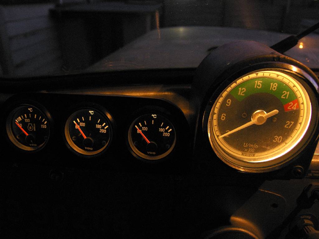

Die anschließend ermittelten Fahrdaten ergaben „schnelle“ Werte:
4. Gang 60 km/h …. 1800 U/Min.
4. Gang 80 km/h …. 2300 U/Min
5. Gang 80 km/h …. 1600 U/Min
5. Gang 90 km/h …. 1800 U/Min
5. Gang 100 km/h …. 2000 U/Min

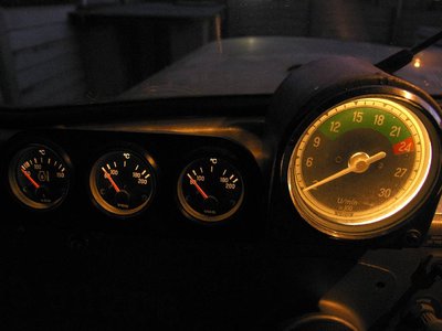

Theoretisch könnte ich (dann allerdings verantwortungslos!) mit 2300 U/Min bergab oder mit Rückenwind wohl so um die 115 km/h erreichen. Na ja! Tatsächlich schafft mein unbeladener Mercur mit seinen 150 PS jedoch noch nicht einmal bei gaaaaanz leeeeiiiiichter Steigung die 80 km/h zu halten, …die er im 4. Gang mit strapazierender, maximaler Drehzahl von 2300 U/Min erreicht hatte. Mit bis zu 4 Tonnen Zuladung werde ich wahrscheinlich nur noch mit 70 km/h im 4. Gang dahin schleichen können.
Fazit: Mein UMBAUZIEL, mit ca. 90 km/h, in einem schonenden und geräuscharmen mittleren Drehzahlbereich über lange ebene Teerstraßen „dahinzugleiten“, habe ich mit dem Einbau des VTG aus einem 170 D 12 NICHT ERREICHT!

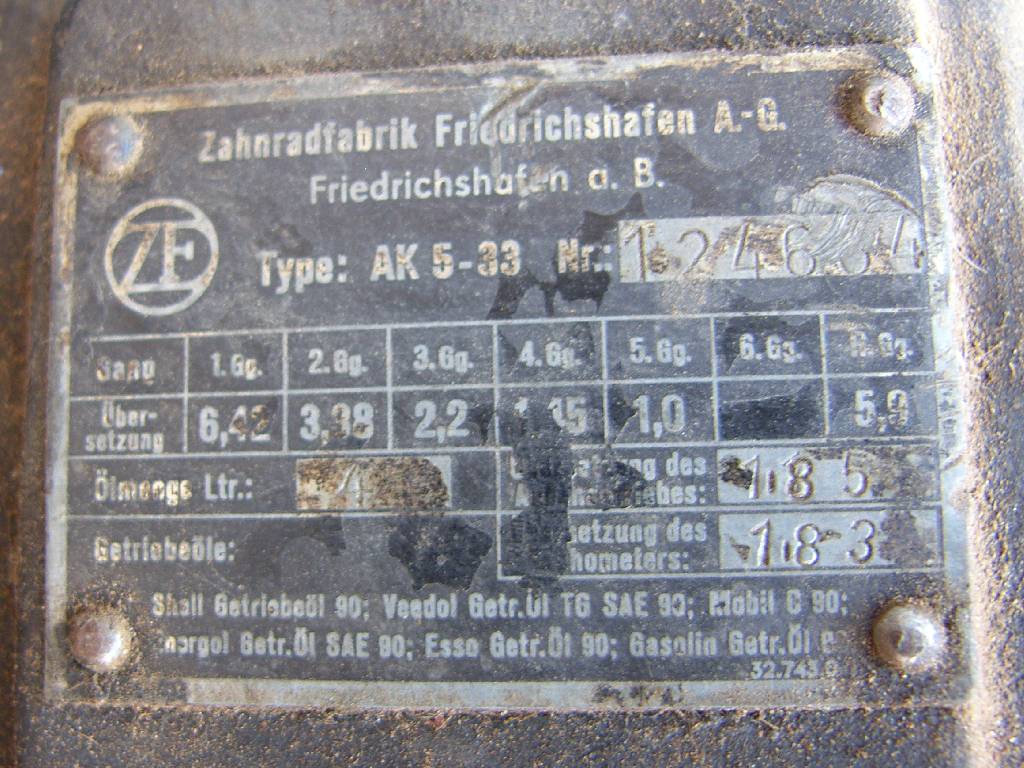

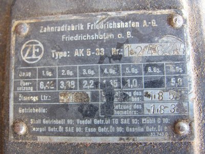

Jetzt habe ich hier in meinem Container noch ein Getriebe aus einem Bundesbahn-Mercur zu liegen. Gemäß Plakette hat es folgende Übersetzungen: 6,42 – 3,38 – 2,2 – 1,45 – 1,0
Das noch verbaute Originalgetriebe in meinem Mercur ist doch ein schnelles Getriebe mit 0,7… Übersetzung im 5.Gang, oder? Das kann ich leider nicht kontrollieren, da keine Plakette mehr montiert ist.
Also, …nerv…: :cold: Wenn ich nun das Übersetzungsverhältnis im Fahrzeug wieder „etwas revidiere“, indem ich dieses „Berggetriebe“ gegen mein „schnelles“ Getriebe tausche (???), dann sollte sich die Geschwindigkeit mit dem dann bleibenden 170er VTG …??? Wer kann mir das ausrechnen? :search:
Ich muß leider erneut ändern! So kann ich das Fahrzeug nicht einsetzen!

+ Hast Du, lieber Micha, auch DIESEN GROSSEN SCHALTSCHRITT vom 4. auf den 5. Gang?
+ Ist denn 1: 1,032 (170er VTG) zu 1:1,023 (120er VTG) ein großer Unterschied im Übersetzungsverhältnis?
+ 700 Touren zwischen zwei Gängen sind doch ein sehr großer Unterschied! Könnte es sein, daß in meinem (originalen?) Schaltgetriebe ein extrem langer 5. Gang hinein-modifiziert wurde? (Ich hatte das schon bei einem Mercur erlebt!)

irgendwas stimmt bei dir nicht mit den Übersetzungen, schade, das es kein Typenschild am Getriebe mehr gibt, aber vermutlich würde das auch nicht helfen.
Bei meinem 150er (und ich dachte, bisher auch, dass das Standart ist, aber bei Magirus weiß man ja nie) sind die Übersetzungen:
1. Gang 5,64
2. Gang 3,08
3. Gang 1,74
4. Gang 1
5. Gang 0,695
Der große Sprung ist zwischen 3. und 4. rechnerisch wie gefühlt, im 4. fährt er 50 bei 1600u/min, im 5. bei 1100, das geht aber nur "kraftlos"
War dein Mercur mal ein 125er?
das VTG aus dem 120er ist einfach noch "schneller" übersetzt.

Habe heute die Stellschraube wieder zurückgedreht. Ergebnis: Kopftemperaturen in der Stadt und auf der „Autobahn“ (allerdings im entladenen Zustand!) liegen nun recht konstant zwischen 100° und 110°. Der Thermostat funktioniert auf jeden Fall!!!
Nur als kurze Hintergrundinfo:
Die Stellschraube hatte ich nach dem Einbau des neuen Motors eingedreht, nachdem die rote Stopp-Lampe bei normaler Fahrt aufleuchtete. Später stellte sich heraus, daß die Bi-Metallstreifen in beiden Fühlern durch unsachgemäßen Einbau verbogen waren und falsche Werte lieferten. Darauf kam ich allerdings erst, nachdem ich wieder viele Meinungen einholte.
Mein Fachmann berief sich auf eine Anweisung von KHD in den 70er Jahren. Sie empfahl die Thermostaten der Deutz Maschinen bei Faun-Fahrzeugen durch diese Stellschraube auszuschalten. Zuvor soll es bei vielen Deutz Motoren in den Faun-LKW Risse in den Zylinderköpfen gegeben haben. Diese Rißbildungen sollen nach dieser Maßnahme bei den Faun LKW tatsächlich zurückgegangen sein.
Das Stop-Licht im Armaturenbrett ist nun außer Funktion. Habe statt dessen für jede Zylinderreihe eine Zylinderkopftemperaturanzeige eingebaut sowie eine Öltemperaturanzeige. Letztere ist wohl überflüssig, ...sieht aber guuut aus!
