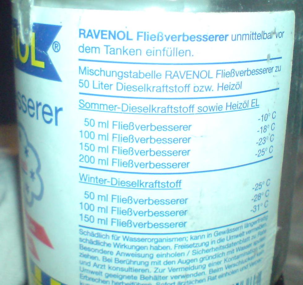

Hier mal das Etikett vom RAVENOL- Fließverbesserer:
Bei min. 5 Grad kurz vor dem Tanken zugeben.
pete
Edit: Vor ca. 1,5 Jahren die 1l - Flasche für 10 Euro beim örtlichen Heizöldealer gekauft.

Hallo Pete,
kannst Du sagen, ob das Zeug beim Sommerdiesel hält, was es verspricht? Mit Sommerdiesel eine Kältefestigkeit von -23°C zu erreichen wäre ja beachtlich, bei Kosten von etwa 3,- auf 100l. Den gleichen Fließverbesserer habe ich auch (und angewendet), nur noch keine Einsatzerfahrungen bei Kälte. Dass heute alles noch ging sagt ja nicht viel aus.

pete
Beiträge: 1504
Re: Kein Winterdiesel drin, bis zu welchen Temperaturen fahr
#34 Beitrag von pete » 2012-12-08 13:44:37
Hallo Nelson!
Erfahrungen habe ich damit und Sommerdiesel nicht.
Habe es mir für das Heizöl für die Standheizung des Betriebs-LKW gekauft.
Mein Cheffe ist " etwas " sparsam in solchen Dingen. Minus 13 Grad und die Standheizung geht aus!
Was machen denn die Mineralölfirmen als Zusatz im Winter rein? Kann doch nur das gleiche sein.
Für frostgefährdete Höl-Tanks macht der Öldealer das vorher rein. Heizöl pur ist ja nicht frostsicher.
Also müßte das mal einer das probieren mit Sommer-DK bzw. Heizöl- EL.
Gruß aus RDG nach HRO , pete
