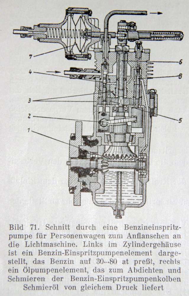

Bei Benzineinspritzpumpen wurde mit einem Ölkreislauf gearbeitet bei dem auch eine Hochdruckpumpe Öldruck mit dem selben Druck wie der Einspritzdruck vom Benzin aufgebaut wurde. Dieses Öl wurde dann als Schmiermittel auf die andere Seite vom Pumpenkolben (für Benzin) "losgelassen" und durch den in etwa gleichen Druck konnte das Benzin nicht in den Spalt eindringen.
In Kraftfahrzeugkunde Teil 1, Hans Jachmann, Fachbuchverlag Leipzig, 1954 auf Seite 86 findet sich folgendes Bild:
Ich glaube hier ist zu erkennen was ich meine.
Das Bild ist selber abfotografiert, das Buch habe ich zu Hause liegen.
Ich hoffe so als komplettes Zitat ist das für eine fachliche Diskussion so akzeptabel.

@Veit: Danke für die Zeichnung, wenn ich das richtig erkenne, so hängen die beiden Pumpenkolben an einem Wägebalken, sodass auf beide Kolben immer mit der gleichen Kraft gedrückt wird. Das so geförderte Schmieröl füllt dann die Rückseite des Benzin-Kolbens und schmiert diesen. Aber würde das Benzin in seiner Dünnflüssigkeit nicht viel lieber in den Spalt des Kolbens wandern und auch bei gleichem Druck das Schmieröl verdrängen? Oder gibt es hier eine Kleinigkeit (z.B. Eigenschaft von Schmieröl vs. Benzin oder ein geringfügig kleinerer Förderkolben auf der Öl-Seite) die dieses verhindert?
Wozu diente diese Pumpe auf der Zeichnung? Als Einspritzpumpe nach dem Dieselprinzip wohl eher nicht, wenn die an die Lima geflanscht wird...
Allgemein bin ich ziemlich verwundet, dass die Schmierung dieses Kolbens so kompliziert ist. Ich hätte gedacht, dass die Kräfte zu den Kolbenwänden vergleichsweise gering sind, die Temperaturen friedlich und die Kolbengeschwindigkeit bei dem geringen Hub recht klein, sodass ich in der Schmierung keine Herausforderung gesehen habe. Oder übersehe ich etwas? Bin zur Zeit im Ausland und habe keine geeigneten Zeichungen, aber ich werde mir das zu hause an einer ESP noch einmal genau anschauen.

die von mir oben gezeigte Pumpe besteht laut Text aus vier Benzinpumpenkolben und zwei Ölpumpenkolben. Die Einspritzung erfolgte in das Saugrohr. Der Anschluß an die Lima ermöglichte zwar eine drehzahlabhängige Förderung (war bei den damaligen PKW evtl. nicht erforderlich) aber eben keinen genau festgelegten Zeitpunkt. Das ließ sich aber sicher durch direkten Antrieb über die Nockenwelle lösen. Bei Flugzeugen wurde dies mit hoher Wahrscheinlichkeit gemacht.
Das Öl wird seitlich an die Benzinkolben gedrückt, so kann es sich an der Kolbenwand verteilen. Benzin wird sicher von oben etwas in den Spalt eindringen kann aber nie bis ganz nach unten durchdringen (vorher kommt der Ölzulauf wenn ich das im Bild richtig deute). Evtl. gelangt sogar etwas Öl in das Benzin, der zusätzliche Ölverbrauch dürfte aber gering sein.
