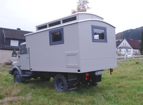

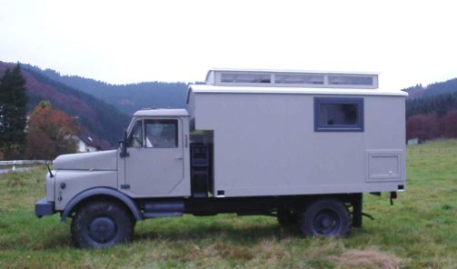

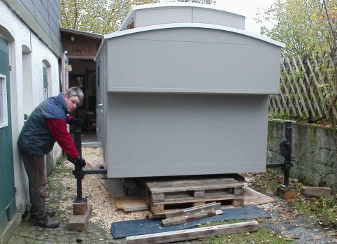

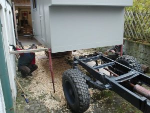

Allerheiligen hast geklappt - der Koffer ist drauf! :D :D
Nach langsamen hochbocken mit der Sockwinde
Und Aufbau auf den Hano
Siehts jetzt so aus
Viele Grüße Anton

#37 Beitrag von karakum » 2007-11-05 23:47:02
Glückwunsch! Sieht ausgezeichnet aus!
Beiträge: 25743
#38 Beitrag von Ulf H » 2007-11-06 10:58:54
Sehr schön, so ein neuer Koffer im perfekten Retro-Look.
Gruß Ulf

#39 Beitrag von Pjotr » 2007-11-06 12:23:39
Hallo Anton,
Auch von uns herzlichen Glückwunsch. Wirklich sehr, sehr schön :wub: :wub: .
Wir hoffen in Januar/Februar einen MB 1113er kaufen zu können (dient jetzt noch als Feuerwehrauto), und dann soll auch darauf einen Koffer in 'Retro-look', wie Ulf sagt.
Ich bin mal neugierig: sitzt der Koffer mit seinem Holzraumen einfach direkt auf dem Fahrzeugrahmen? Wie hast Du die Verbindungen gemacht, und wie sieht es aus bez. Verwindung?
Und wohin führt die erste Reise? Kannst gerne bei uns auf dem Hof parken :D

#40 Beitrag von Krusty » 2007-11-06 12:38:31
Tach Anton,
sehr saubere Arbeit. :blush: perfektes Ergebnis.
Wie schauts nu mit dem Gewicht aus? :search:

Hallo Anton,

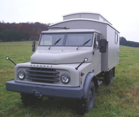

das sieht richtig gut aus! Die Proportionen passen richtig schön zum Hanomag. Zusammen ist das ein ganz "knuffiges" Fahrzeug.
Der Staubauer

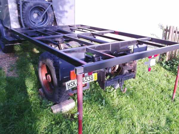

#42 Beitrag von Anton » 2007-11-06 14:00:34
es freut mich ungemein das es euch gefällt. Vielen Dank!
@Hans
Hans Fidom hat geschrieben: Ich bin mal neugierig: sitzt der Koffer mit seinem Holzraumen einfach direkt auf dem Fahrzeugrahmen? Wie hast Du die Verbindungen gemacht, und wie sieht es aus bez. Verwindung?
Nein, der Koffer sitzt nicht direkt auf dem Rahmen. Als Unterbau haben wir den rautengelagerten Rahmen des alten Funkkoffers genommen. Der war noch sehr gut intakt. Zur verstärkung haben wir außen ein neues Vierkantrohr angeschwiest.
Die Verbindungen an der Holzkonstruktion sind entweder gezapft oder gedübelt, jenachdem was gerade besser zu machen war.
Die Kiste ist wirklich supersteif geworden. Auch beim Aufbocken hat es sich nicht verzogen, obwohl wir dabei teilwiese die eine oder andere Stütze völlig ohne Bodenkontakt hatten.
Und unsere erste Reise? Die geht nach Winterberg. Ist zwar um die Ecke, aber als Probefahrt muß es reichen. Aber auf dein Angebot des Stellplatzes komm ich gern mal zurück.
Bis dahin vergeht aber sicher noch etwas Zeit, da ich ja innen noch ausbauen muß.
Das Fahrgestell haben wir gewogen. 2600 kg. Das Koffergewicht weis ich noch nicht genau. Bei nächster Gelegenheit um auf die Waage zu fahren werde ich berichten. Erst mal den Leerkoffer, später auch im ausgebauten Zustand.
Viele Grüße Anton

leider geht es nur langsam voran. Es gibt eben zu viel andere Arbeit zu tun. Aber der Hano war, nach der nötigen Bremsenreparatur, mit Koffer auf der Waage.
Ergebnis:
3460 kg
- 2600 kg Hano Fahrgestell
- 30 kg für Anbauteile wie Treppe und so Sachen
- 15 kg für die Schneereste auf der Waage
__________________
= 815 kg Leergewicht Koffer
inkl. Tür, Klappen und Fenstern mit Doppelverglasung aber ohne Isolierung und Innenausbau.
Damit bin ich zufrieden. Und es entspricht in etwa meinen Berechnungen.

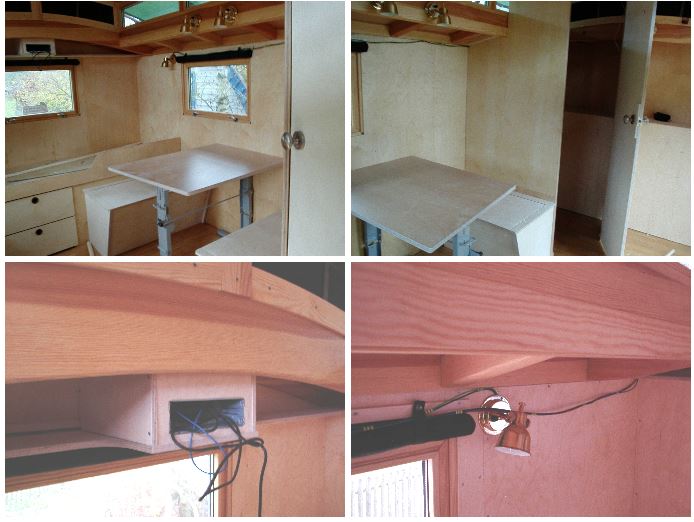

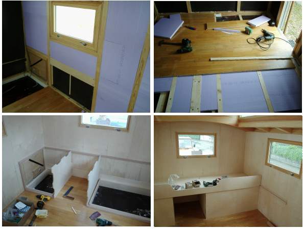

#45 Beitrag von Anton » 2008-11-07 11:46:57

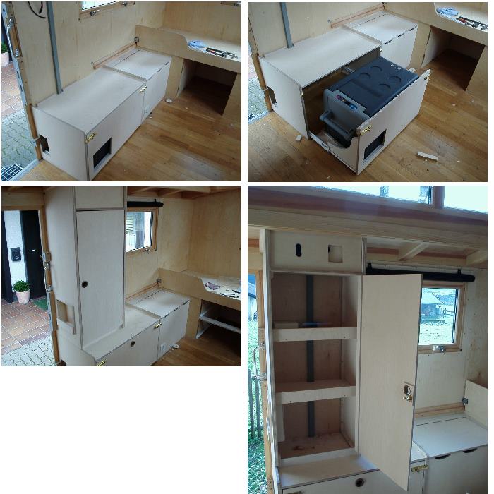

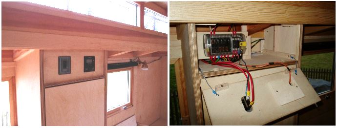

Allerheiligen jährt sich. letztes jahr haben wir den Koffer aufgebaut. Der Sommer war arbeitsreich und so ging es nur langsam voran. Aber wir sind ein Stückel weiter. Was so 3, 4 Tage frei alles geschafft werden kann. Hier noch mal der Link nach Frickl:
http://www.flickr.com/photos/11120850@N02/
Und nun ein paar bilder vom Innenausbau:
VG Anton
Zuletzt geändert von Anton am 2008-11-07 11:47:56, insgesamt 1-mal geändert.

#46 Beitrag von Wombi » 2008-11-07 12:18:49
Respekt Anton.....
Das wir ja ein richtiges Sahnehäubchen......
Sehr schön.

Hallo Anton,
richtig klasse!!! Bei unserem Hanomag haben wir auch die Lösung mit dem ausziehbaren Bett hinten quer gebaut - leider ist das nicht so schick geworden wie bei Dir.

Hallo Anton,
auch mein Kompliment, besonders interessieren mich Deine kältebrückenfreien Holzfenster. Sind die Profile selbst gemacht und wo bekommt man die Verriegelungen und Aufsteller?

tender61 hat geschrieben: besonders interessieren mich Deine kältebrückenfreien Holzfenster. Sind die Profile selbst gemacht und wo bekommt man die Verriegelungen und Aufsteller?
Die Profile hab ich aus Kiefernholz selber gefräst. Kein Problem wenn man die richtigen Maschinen hat. Die Verriegelungen hab ich vom ORMOCAR, weiss aber nicht, ob die sie noch führen. Die Aufsteller!? Das sind einfache Aluschienen. Eine Kurze rechts für etwa 10cm Öffnung, eine Längere links für ca. halb offen. Billig und funktionell, aber etwas umständlicher als Gasdruckfedern oder Rasteraufsteller. Geht aber dafür kaum kaputt :happy:

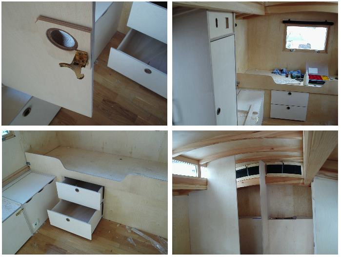

#56 Beitrag von Anton » 2008-11-19 11:54:43
Weiter geht's! :cool:
Aber es ist eine elende Fuckelei. Rein in die Karre, Werkstück messen/anzeichnen, raus, in die Werkstatt laufen, Säge an, ein Schnitt, wieder rein in die Karre usw. usw. ..................
Aber wenn dann wieder ein Stückel fertig ist, freut man sich. :D :D

hallo Anton,
muss an dieser stelle mal ein *doppelrespekt*
für diese aufwändige und soweit man das sehen kann sehr sauber ausgeführte arbeit loswerden.
man sieht das Du davon was verstehst.
schöne detaillösungen.
einfach-praktisch-gut.
:unwuerdig:
grüsse roman
p.s.: gibt es detailbilder zu deinem "oberlicht", sowas habe ich auch vor...

roman-911 hat geschrieben: gibt es detailbilder zu deinem "oberlicht", sowas habe ich auch vor...
Dann müssen wir aber erstmal mit dem Fichtenmoped durch die Halle ziehen, sonst passt das nicht mehr... :ohmy:
mfg Manuel
Anton
Beiträge: 321
Registriert: 2006-10-04 13:37:46
#59 Beitrag von Anton » 2008-11-19 15:09:51
roman-911 hat geschrieben: p.s.: gibt es detailbilder zu deinem "oberlicht", sowas habe ich auch vor...
Ja, gibt's hier:
http://www.flickr.com/photos/11120850@N02/page6/
VG Anton
