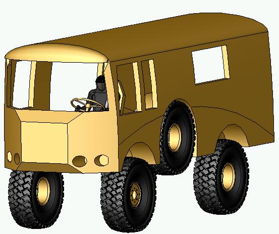

kommentarloses Ergebnis von ein wenig "Langeweile"
oder nennen wir es "Ruhe sich mit schönen Finktionen zu befassen". :D
Die Räder entsprechen 16.00R20
Wenn die Luft aus der Federung ist, sprich die Räder ganz in den Radkästen liegen, L;B;H 6.5m;2.3m;3.2m
So wie hier dargestellt mit 30cm Federweg (hat vermutlich keiner von uns...) sind es dann 3.5m höhe
Jakob

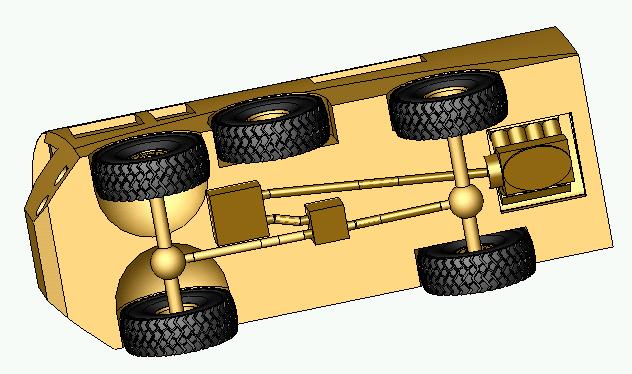

Vielleicht gleich nach dem Trans Axle Prinzip
und dann rumgedreht
Motor wie beim Bus Hinten, auch wegen radau und Platz (unterm Bett) so Bulli like
und für die Gewichtsverteilung das Getriebe nach vorne
Vielleicht gleich ein Doppelkupplungsgeteibe so mit 8 gängen oder so :D
Gibts so was im LKW bereich?
einziger nachteil die irrsinns lange Kardanwelle vom Motor zum Getriebe...

Kann man nicht hinten eine Durchtriebsachse nehmen? Also Motor hinten, kurze welle zur HA, "normale" Welle zum Mittendiff und von da weiter zur VA?

@TT Das geht wenn Du das 16 Gang Getriebe in das Hinterachsdifferential einbaust. :joke:
Die Weitswinkelgelenkwellen mit Teleskoplängenausgleich sind da das kleinere Problem.

Beim Bus ist das Getriebe doch auch am Motor und nicht in der HA.
JRHeld hat geschrieben:@ Tauchteddy
Prinzip vom Verteilegetriebe/Mittendifferntial nicht verstanden?
Oder rumgescherzt?
Jakob
Nein, kein Scherz. Aber wo ist das Problem? Das Mitteldiff soll Drehzahlunterschiede zwischen den Achsen ausgleichen, dachte ich. Das kann es auch, wenn eine Achse fest mit dem Motor verbunden ist. Oder?

Wenn sie Motor und VTG rum gedreht haben, dann müssten sie aber entweder auch noch ein getriebe eingebaut haben welches die Drehrichtung ändert, die Motordrehrichtung geändert haben, odere ein VTG gefunden haben welches diese Drehrichtungsumkehr gleich mit erledigt.
Über umkerh von Motordrehrichtugnen wurde hier auch schon mal diskutiert.
Jakob

Genaugenommen Verteilt das Mittendifferential das Drehmoment des Motors auf die Beiden Achsen.
Zumindest nachmeinem Verständnis von Differentialgetrieben kannst Du es nicht einfach zwischen zwei Achsen/Abtriebe Setzen.
Jakob

wenn Du das erste Video direkt auf YouTube anschaust ist da angegeben,
"MAN 6,9 liter 6 Zylinder mit ZF-5Gang Automat im Heck".
Wenn man hinhört kann man auch einen Turbo pfeifen hören...
Ich gehe mal stark davon aus, das die Angabe mit dem Motor
der Wahrheit entspricht...
Ist das Problem mit der Drehrichtung wirklich eins ?
Bei meinem Scania würde ich z.B. einfach die Diff's von vorn nach hinten tauschen,
ob das beim Kat auch so möglich ist kann ich nicht sagen...
Edit:
Völliger Quatsch mit den Diff's tauschen... Denkfehler... hab mir gerade mal die Zeichnungen dazu angesehen.
Aber so wie es aussieht könnte man das Diff im Achskörper drehen...
(samt Tellerrad versteht sich !)
Gruß Marcus
