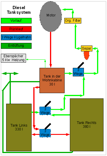

Hi Chris
bau in den 17 Liter Tank unbedingt einen Überlauf ein, der in deine Haupttanks läuft dann musst du wenigstens an diesen Tank nicht mehr denken da er immer bis zum Rand voll ist.
So wie deine Zeichnung ist, musst du immer aufpassen das du ihn nicht überfüllst.
Er sollte aber absolut dicht sein!

bei mir habe ich es so gelöst, dass es einen kleinen Tank gibt (20l Druckluftbehälter), der als Reservetank dient.
Der Rücklauf vom Motor geht immer erst durch diesen Tank und dann zu den Umschalthähnen.
Aus dem Reservetank könnte Chris auch nur die Standheizung bedienen.
Auf der AMR Seite steht "Die manuelle Umschaltung von zwei Kraftstofftanks mit Vor- und Rücklauf, so wie es vom TÜV verlangt wird". Auf welche Richtlinie bezieht man sich hier?

Re: Zeigt her Euren Tank!
Ja bei mir wird ja auch immer der 30 Liter Tank der in der warmen Wohnkabine sitzt dauernd befüllt.
Ok da habe ich doch glatt den roten Rücklaufstrich übersehen.
Gruss Benny
Hi Olaf... *Rüg-Modus-EIN* Wenn Du schon meine Skizze abänderst dann wäre es doch schöngewesen wenn Du meinen Copyright-Vermerk gegen etwas anderes ausgetauscht hättest! *Rüg-Modus-AUS*olaf hat geschrieben:Hallo,
Aus dem Reservetank könnte Chris auch nur die Standheizung bedienen. Siehe Bild.
Olaf
Zur Beruhigung aller, die meinen Umschalthahnen-Wahnsinn kritisch betrachten gibt es folgendes zu Berichten:
Wir haben über Ostern eine Ausfahrt nach Italien gemacht und haben bislang rund 2.000 Km aus dem Doppeltank gefahren. Sowohl aus dem 150 l Tanlk als auch aus dem 300 l Tank. Alles funktioniert wunderbar. Was man von den Tankgebern leider nicht sagen kann. Diese sind noch nicht optimal eingestellt und zeigen auch nicht genau an wann der Tank leer ist! Das hat letzte Woche auf der Autobahn (Baustelle beim Stuttgarter-Kreuz Freitagnachmittag) kurz den Blutdruck angehoben!
Habe zum Glück eine Baustelleneinfahrt "schnappen" können bevor der Motor ausgegangen ist!
Verbesserungswürdig ist auch die Entlüftung da sind 10 mm wohl zu klein! Speziell wenn man an der LKW-Zapfsäule steht!
Nun ist demnächst mal der 2. Tank links zum Anbauen dran... Dann sieht man weiter... Bin aber optimistisch!
Grüße Chris
in einem solchen Fall sind professionelle Magnetventile eventuell sogar Lebensretter... ,aber natürlich viel zu einfach zu bedienen.HildeEVO hat geschrieben:
Wir haben über Ostern eine Ausfahrt nach Italien gemacht und haben bislang rund 2.000 Km aus dem Doppeltank gefahren. Sowohl aus dem 150 l Tanlk als auch aus dem 300 l Tank. Alles funktioniert wunderbar. Was man von den Tankgebern leider nicht sagen kann. Diese sind noch nicht optimal eingestellt und zeigen auch nicht genau an wann der Tank leer ist! Das hat letzte Woche auf der Autobahn (Baustelle beim Stuttgarter-Kreuz Freitagnachmittag) kurz den Blutdruck angehoben!![]()
Habe zum Glück eine Baustelleneinfahrt "schnappen" können bevor der Motor ausgegangen ist!![]()
Grüße Chris

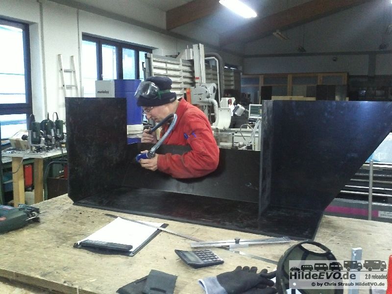

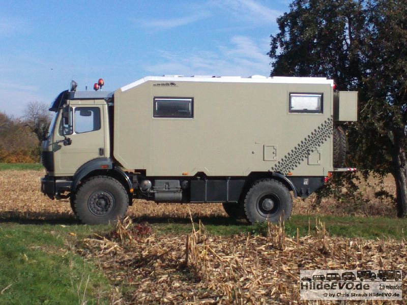

Hi @ All,
wollte nur mal die "fast Vollendung" meiner Tankanlage zeigen! Gestern wurde der 2. Haupttank auf der linken Seite fertig gestellt.
Am Auto sieht das dann so aus: Ich muss die Befestigung noch fertigstellen und mir für die Radabdeckung noch was einfallen lassen... Da habe ich aber schon ein paar Ideen!
Nun habe ich 2 x 300 Ltr. und 1 x 100 Ltr. Diesel an Bord wenn ich vollgetankt habe! Das sollte dann für fast 3.000 Km Radius ausreichen!
Auf der rechten Seite habe ich die ungenauen Hebelarmgeber gegen Tauchrohrgeber ausgetauscht! Der Tank wurde wie alle Staukisten und der Wassertank von der Fa. FT-Design in Karlsruhe angefertigt!
Grüße Chris
Mich würde stören, daß da jeder Depp an den Hähnen rumfummeln kann.
Außerdem kann man nicht während der Fahrt den Tank umschalten.
ich habe einen Oventrop Tankumschalter unter'm Fahrerhaus und der Hebel ragt durch einen Schlitz seitlich vom Fahrersitz in das Fahrerhaus.
Ich kann während der Fahrt umschalten.
Zu der Lösung die Tanks einzeln im Vor- u Rücklauf anzusteuern kann ich aus eigener Erfahrung sagen, dass es sich prima bewährt. Steuere 3 org Tanks so an und kann mal vom einem nehmen mal in den anderen" pumpen". Gerade im Bezug auf die Gewichtsverteilung ne feine Sache- okay, das interessiert nur (die Schaukelmogfahrer;) im Gelände.
Nur... ich würde nie aussteigen wollen, um dort zu fummeln- das kann ich bei mir vom Innenraum machen und dennoch die kabine kippen. Kosten? Alles aus dem Heizungsbau- funzt seit Jahren super. ( abgesehen von der Pölerei, die mich hin und wieder ärgert..) Auch wollte ich nicht, dass jeder am abgestellten Auto fummeln kann...
Zu den überdimensionalen Tanks kann ich nur sagen, dass man sich so je nach Fahrgestell die Geländetauglichkeit vermiest... oder sie reißen eben..
In den Kofferaufbau würden sie bei mir ( Mog) nie kommen, da ich das Gewicht unten behalten möchte ( ok, schmale Mog- Spur) und so eine 3 Punkt- Lagerung viel besser funktioniert, wenn der Koffer nicht zu schwer ist.
Wieso verbauen hier so viele einen getrennten Standheizungstank?!? Ok, wenn ich diesen mit einer Gasheizung vorwärmen kann, um damit mit der Dieselheizung den Motor warm zu bekommen- ok.. Damit man sich nicht aus versehen den Tank leersaugt?... nun ja, das dauert ja schon ne Weile und ist org so gelöst, dass die Entnahmestelle für die Sandheizung nicht bis unten geht. Um den Verbrauch genau ermiteln zu können? da reden wir selbst bei langen Standzeiten doch nicht um mehr als 0, irgendwas?-Oder? Um Heizöl tanken zu können- lt Schema ja nicht..
Also, klärt mich auf!
Markus

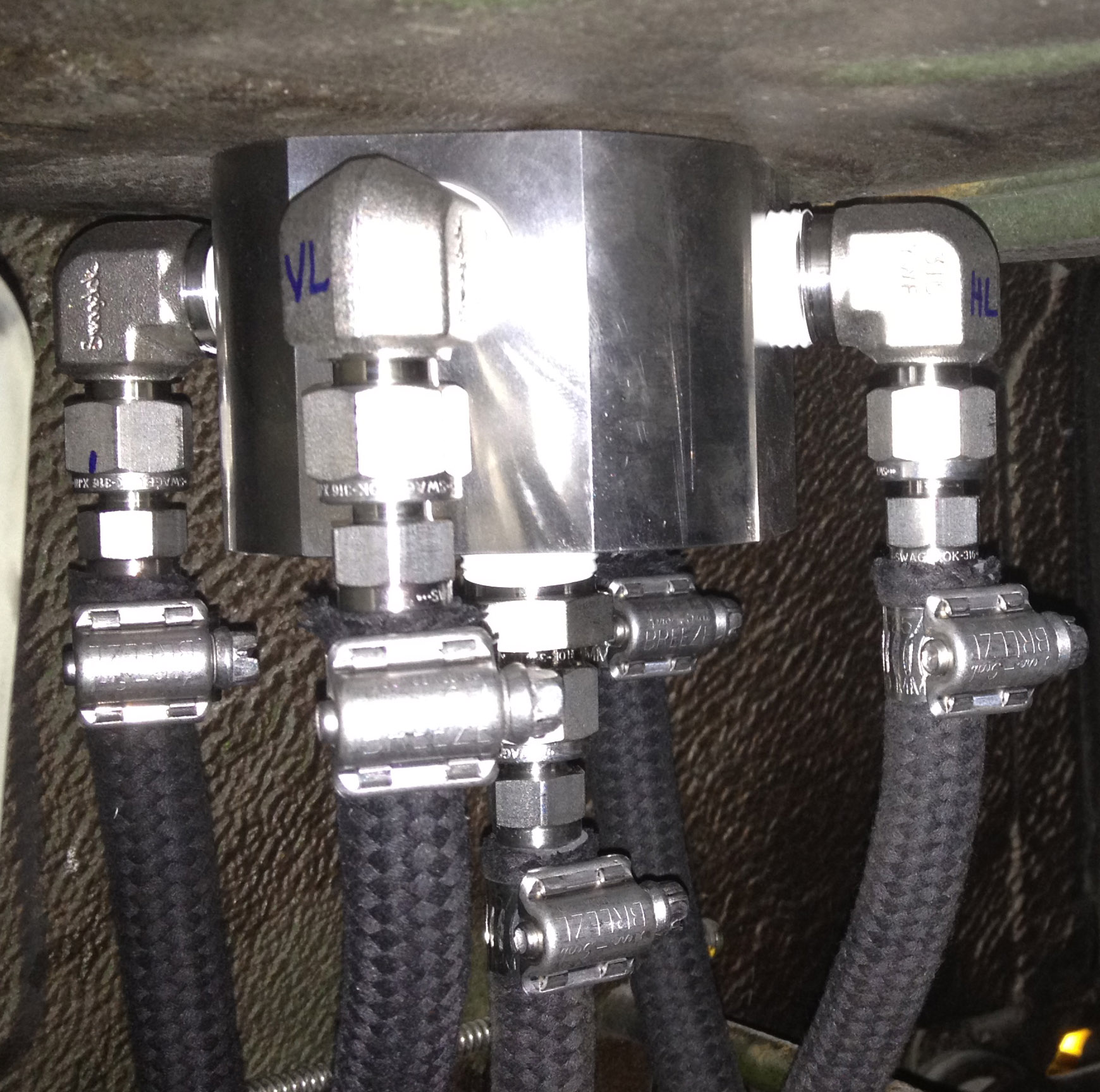

vor die Umschaltmatrix kommt noch ne Blende! Ich habe kein Problem mit Aussteigen und Umschalten! Umpumpen habe ich nicht geplant!
Zum separaten Standheizungstank gibt es schon viele Erklärungen... Aber...
Ich kann diesen separat mit einer Elektroheizmatte beheizen! Das funzte bisher bis -35°C hervorragend... Die Wasserstandheizung wärmt neben der Kabine Boiler und Motor auf. Damit kann ich in Zukunft auch einen kleinen 100 Ltr. Tank beheizen. So sollte auch der Diesel für den Motor problemlos warm werden!
Grüße Chris
die Umschaltung mit Kugelhahn scheint mir trotz der Möglichkeit, dass jeder daran herumspielt die beste Lösung zu sein.
Günstig, überall zu bekommen, manuell geschaltet. Ein Magnetventil, direkt gesteuert mit Notbetätigung und entsprechendem Durchfluss ist für unter 70 Euro kaum zu kaufen.
Für eine Dreitankanlage sind mindestens 5 Ventile nötig. Also 350 Euro nur für die Ventile.
Man könnte Kugelhähne auch pneumatisch schaltbar machen. Selbst ohne Druckluft und Elektrik, kann man dann noch manuell umschalten. Ein kleiner 16er Druckluftzylinder kostet neu 35 Euro + ein Hahn für 5 Euro. Eine gebrauchte Ventilinsel für 30 Euro, ein paar Schalter und Taster, da ist für 250 Euro eine komfortable fernschaltbare Lösung zu erreichen.
Olaf
Mit dem Geld eurer Autos zahlen andere Leute ihre Eigentumswohnung (an) und ihr macht euch Gedanken über die Kosten von Kugelhähnen???
Wenn ich eine technisch optimale Lösung realisieren will schaue ich (persönlich) nicht auf's Geld, weil mich eine schlechte Lösung jahrelang ärgert!
Mir ist die Lösung mit gekoppelter Vor- und Rücklaufumschaltung lieber, eine Fehlerquelle weniger.
Ich sehe keinen Vorteil mit der Umpumplösung.
Ich kann das genau so machen indem ich während der Fahrt alle 100km den Tank umschalte wenn ich unbedingt gleiche Gewichtsverteilung haben will.
Ralf
also meine kosteten kaum etwas- und ne Fehlerquelle sehe ich hier nirgends. Und bei 3 Tanks kann man das Gewicht nicht nur von re nach li verschieben, sondern auch von hinten nach vorne. Hab ich irgendwo schlechten Sprit drin, so kann ich ihn eventuell unter last verblasen, wo er im Stadtbetrieb Ärger machen würde.
Magnetventille wollte ich auch nicht- das könnte eine Fehlerquelle werden. Aber dem Hebel während der Fahrt umzulegen oder auch nicht ist einfach-.
@ Chris,
danke, dachte mir das schon so- nur muss er dann auch gedämmt plaziert sein?
Du sagst das Aussteigen ist dir egal? naja, auf der AB hast Du ja schon gemerkt, dass es nicht immer prickelnd ist;) Hat meiner mal Luft gezogen, so kann ich umschalten und er fängt sich wieder, bevor ich den Anlasser quälen muss oder auf der AB mit dem Entlüften beginne;)
Markus
@ Chris,

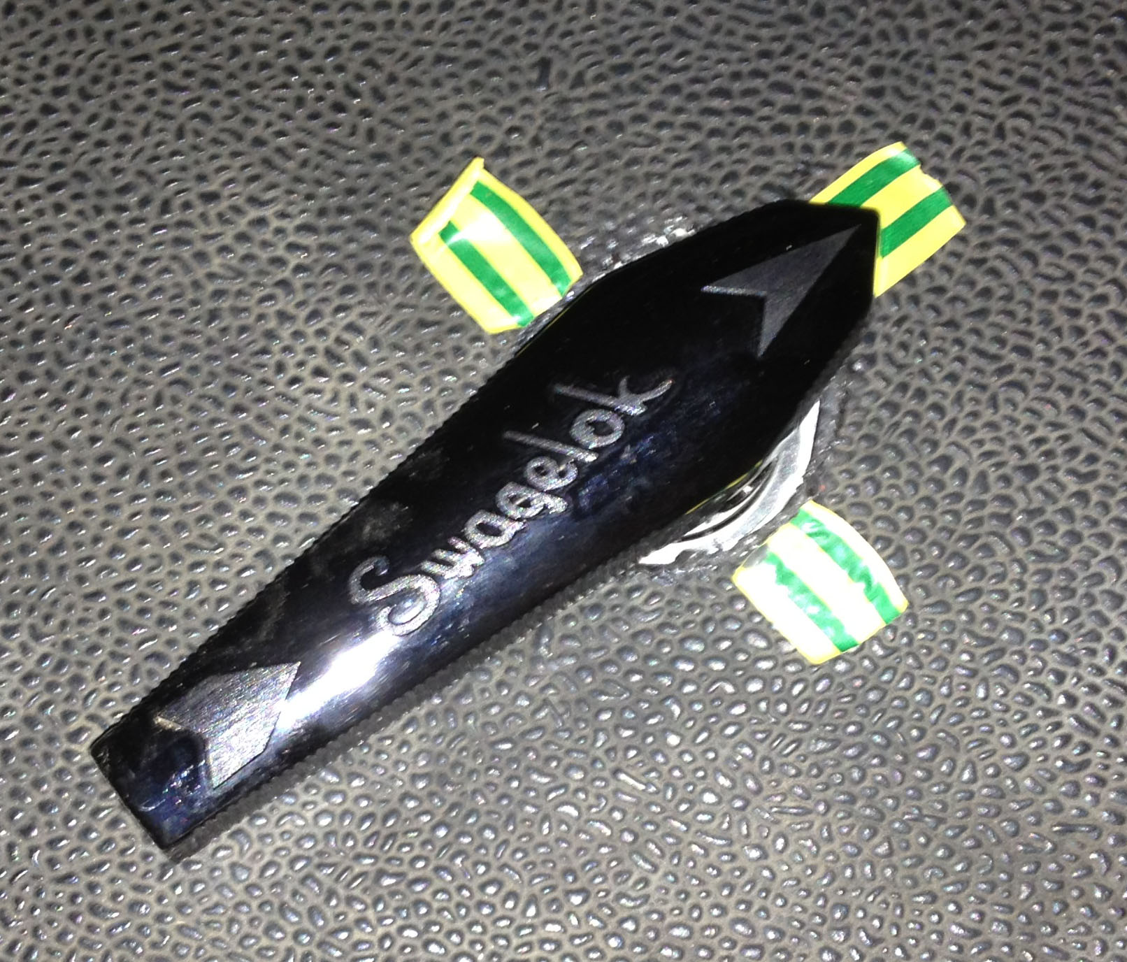

hab nen 5-Wege-Ventil jetzt von Swagelog eingebaut - funktioniert einwandfrei
Rücklauf nur in einen Tank

Blöde Frage: kann es dann nicht passieren, daß der Tank mit dem Rücklauf-Anschluß überläuft?RandyHandy hat geschrieben:Hi,
- RandyHandy
- Beiträge: 1730
- Wohnort: Überall
Hi,Pirx hat geschrieben:Blöde Frage: kann es dann nicht passieren, daß der Tank mit dem Rücklauf-Anschluß überläuft?RandyHandy hat geschrieben:Hi,
könnte schon - wird aber nicht da ich alle 10 min umschalte (Lastverteilung)
Zum Schluß dann wieder auf den Haupttank mit Rücklauf
Habe ich extra so gemacht damit ich keine Pumpen benötige

Sorry hab mich etwas mistverständlich ausgedrücktTobiasXY hat geschrieben:Ernsthaft? Du schaltest alle 10min um? Manuell? Oder passiert das Automatisch? Manche haben aber auch eine Langeweile...wie machst dann den Offroad?RandyHandy hat geschrieben:Hi,Pirx hat geschrieben:Blöde Frage: kann es dann nicht passieren, daß der Tank mit dem Rücklauf-Anschluß überläuft?RandyHandy hat geschrieben:Hi,
Nur wenn der Haupttank fast leer ist - wenns ins Gelände geht natürlich vorher
und Strecke nur dann wenn nötig
