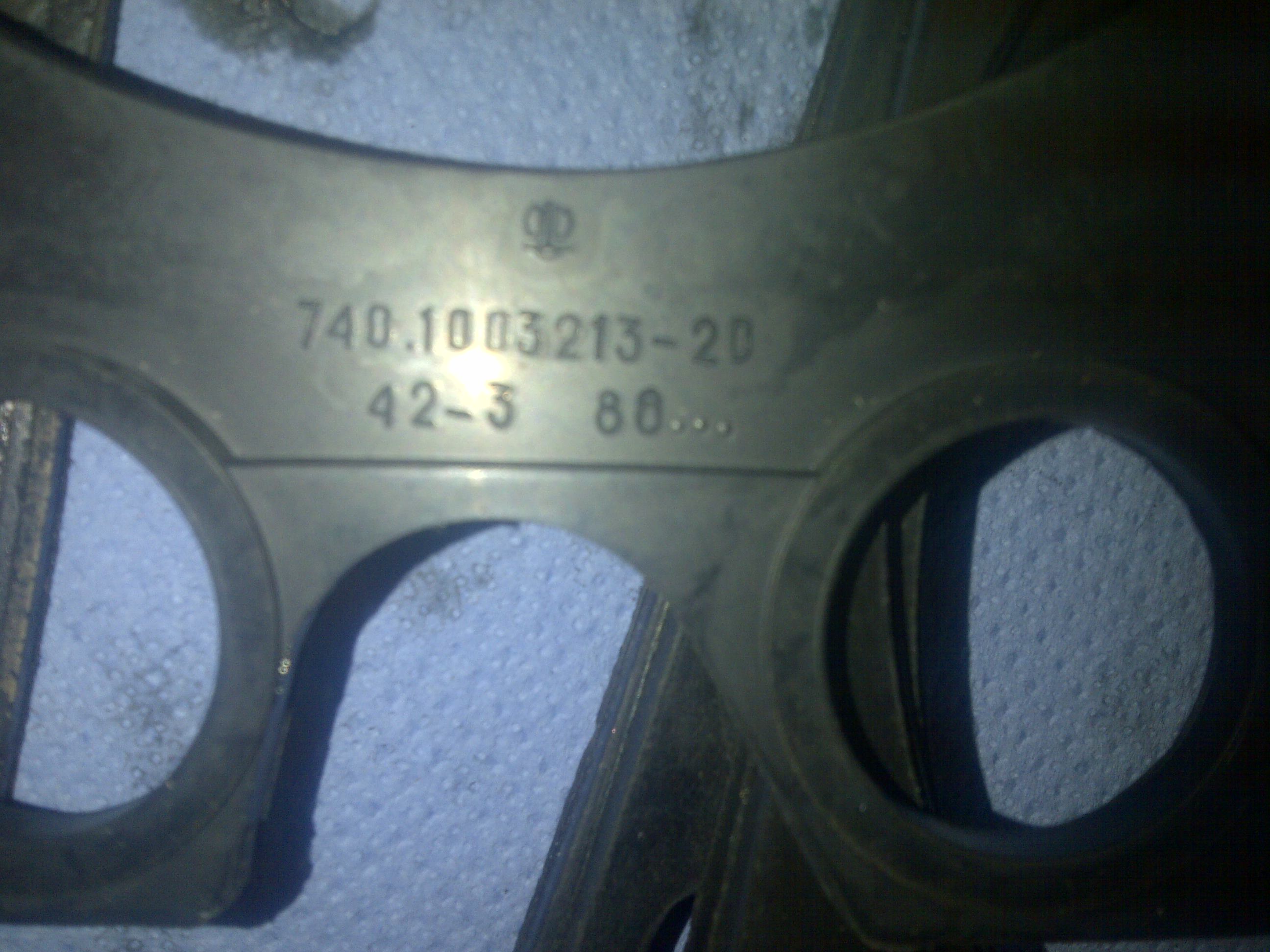

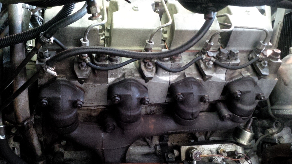

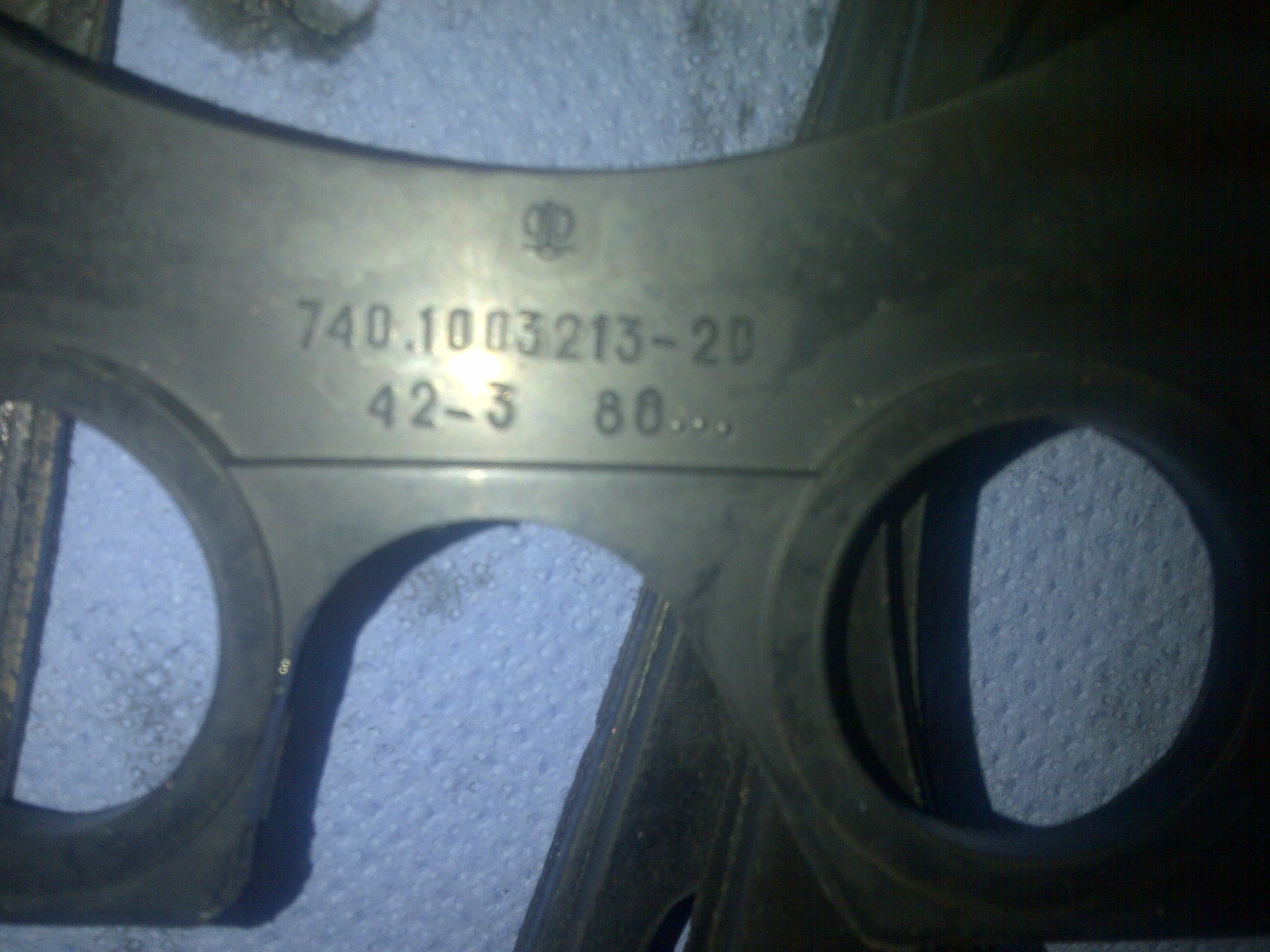

Ich habe mal die teilenummer der Dichtung herausgekramt:
Tausche gegen neuere Bauform. Danke.
MartinK

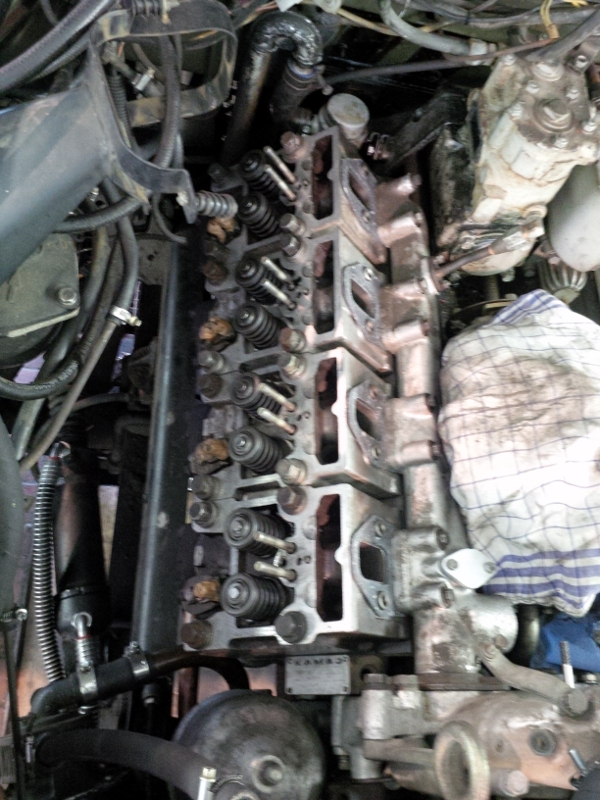

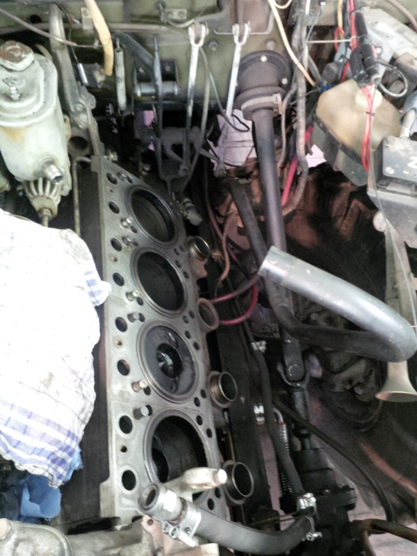

Heute habe ich angefangen, den Motor wieder zu kompletieren. DIchtflächen reinigen, Alles vorbereiten Dichtungen zurechtlegen. Auspuffkrümmerstutzen aufsetzen und leicht beiziehen. Das Flammrohr bleibt am Motorblock montiert.
Zylinderbank links "oben ohne".

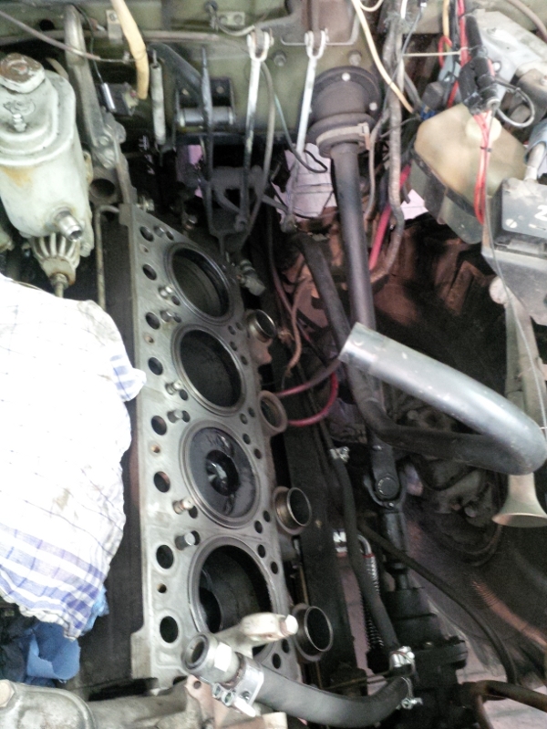

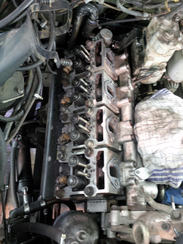

Rechte Zylinderbank fertig montiert. Anzugschema über Kreuz, 100, 150, 190Nm und nach der Montage der Anbauteile mit 210Nm nachziehen, ein Nachzug nach Laufstrecke ist nicht vorgesehen, ich werde es aber trotzdem kontrollieren. Schrauben dazu nochmal einzeln eine viertel Umdrehung lösen und wieder mit 210Nm anziehen.
rechte Zylinderbank fertig angezogen

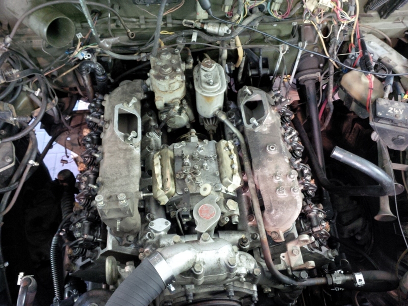

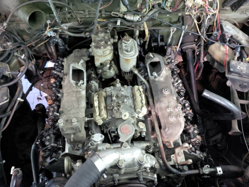

Anbauteile wie Wasser- und Luftführungen montiert. Abgasstutzen angezogen, Kipphebelböcke montiert und gesichert. Ventilspiel EInstellen geht zu zweit besser, einer dreht unten das Schwungrad und oben stellt einer ein.
beide Bänke komplettiert, das Kraftstoffsystem kommt als nächstes dran.
