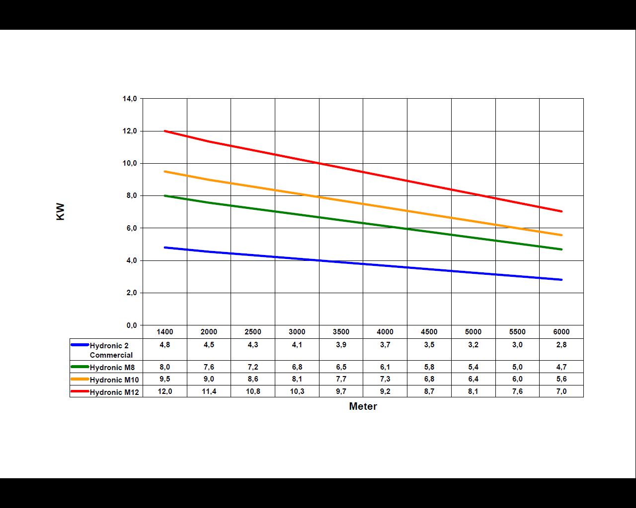

für alle, die planen eine Standheizung in größeren Höhen einzusetzen, habe ich mal ein Diagramm erstellt, das die Leistung der Standheizung in Abhängigkeit von der Höhe wiedergibt.
Eberspächer gibt an, das die Standheizungen bei 1.400 Meter 100% Leistung bringen und danach pro 1000 Höhenmeter 9% Leistung einbüssen. Quelle hier.
Bei Webasto wird es ähnlich sein.
Die Eberspächer Hydronic M10 und M12 verfügen standardmäßig über einen Höhensensor, bei der Hydronic 2 Commercial und Hydronic M8 muss das Höhenkit mit Höhensensor nachgerüstet werden.
Wie man aus dem Diagramm sieht, leistet die Hydronic 2 Commercial bei 4.500 Meter noch 3,5 KW, die Hydronic M12 noch 8,7 KW.
Burkhard

Jofri hat geschrieben:Ich habe diese dann als 12 KW Heizung gewählt, sie regelt selbstständig die Heizleistung nach Bedarf in 5 Stufen, ich glaube zwischen 1,5 KW und Volllast.
Hallo Jochen,
wie schlägt sich denn deine Hydronic 12 KW Heizung bei den derzeitigen Temperaturen? Auf welcher Stufe läuft?
Funktioniert das Herunterregeln auf die kleinen Leistungsstufen in der Praxis gut und läuft sie im Teillastbereich bzw. auf kleinster Stufe sauber durch oder schaltet sie ständig an und aus?
Burkhard

burkhard hat geschrieben: ...wie schlägt sich denn deine Hydronic 12 KW Heizung bei den derzeitigen Temperaturen? Auf welcher Stufe läuft?
Burkhard
Ich bin im Moment in heimatlichen Gefilden und habe deshalb nur mal getestet.
Sie gibt erst mächtig Gas und schaltet dann auf Stufe 3 oder 2 zurück.
In der Praxis funktioniert das auch recht gut, sie startet immer in der größten Stufe und schaltet dann je nach Außentemperatur bis auf die kleinste Stufe zurück und hält die Innentemperatur konstant.
Wenn auch noch die Stufe 1 als Dauerbetrieb zu groß ist, schaltet sie ganz ab um bei abfallender Innentemperatur wieder selbstständig zu starten.
Von der Heizung höre ich in der Kabine nichts, einmal weil ich nicht mehr so gut höre und weil die Heizung direkt neben dem Motor unter der Fahrerkabine installiert ist.
Den Auspuff der Heizung kann ich bei Bedarf direkt auf die Ölwanne blasen lassen.
