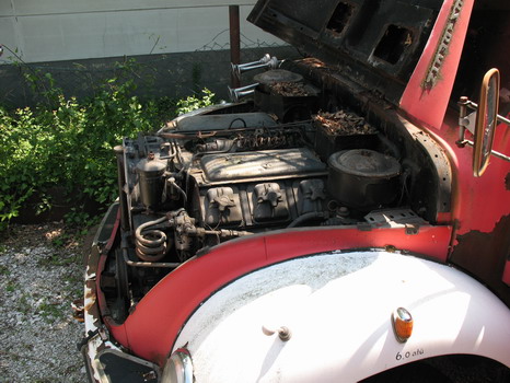

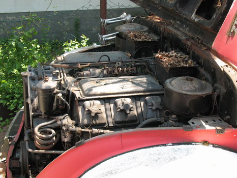

Nach den ganzen Vorschlägen bin ich jetzt echt ganz baff...
Aber um das ganze mal nochmal einzugrenzen und mich für den nächsten Akt vorzubereiten...
Ist-Zustand:
Kupplungspedal läßt sich sehr leicht treten, im unteren Drittel leichter Gegendruck...
Gänge lassen sich schalten, auch bei laufendem Motor, d.h. Kupplung dauernd getrennt.
Fahrzeug verfügt über eine Druckluftgesteuerte Feuerlöschkreiselpumpe..., also nicht wie bei den Baujahren üblich, mechanisch mit Hebeln am Bedienstand, sondern über einen Druckluftschalter mit den Stellungen "Pumpbetrieb Saugen", Pumpbetrieb Tank" und Fahrbetrieb. (Hat mein Benz auch, bei Druckluftproblemen ist die Kupplung bis 3 bar da, ab 3-4 bar verschwindet das Pedal, ab 4 bar ist sie wieder da...)
Bei meiner ersten Besichtigung stand der Schalter auf "Pumpbetrieb Tank"... Meiner Einschätzung nach also vielleicht ein Fehler in der Druckluft, der die Kupplung nicht wieder für das Pedal freigibt...
Möglichkeit 1: Druckluftschalter/Steuerventil am Pumpenstand evtl. defekt?
Möglichkeit 2: das vom Ventil angesteuerte Modul (was auch immer) an der Kupplung ist defekt?
Möglichkeit 3: Die Anlage hat nicht genug Betriebsdruck? (Was ich fast ausschließe, da die Kessel und die Anlage dicht waren...)
Möglichkeit 4: defektes Ausrücklager? Da die Kupplung dauerhaft getrennt ist? Oder sie irgendwo hängt...
So und nun...
Ich zermarter mir ziemlich die Birne, schrauben kann ich zwar, nur manchmal hapert es mit dem Verständnis, da mir der technische Backround doch ein wenig fehlt... Hoffe es nervt nicht allzusehr, meine Fragerei...

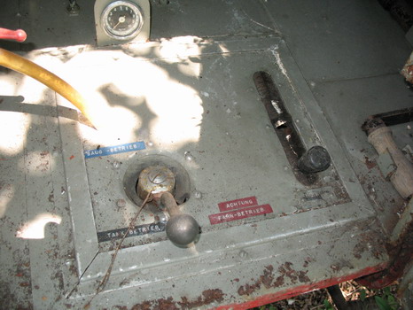

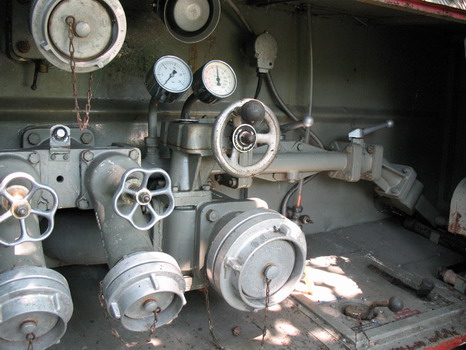

Pumpe mit Pumpensteuerung (pneumatisch)

OHA da hast du aber noch nen gutes stückchen arbeit vor dir bis der wieder im alten neuen glanz erstrahlt. Habe ich das richtig verstanden das du den erst kaufen WILLST? Versuch doch mal rauszufinden wie die Kupplung angesteuert wird. Wenn das ganze pneumatisch angesteuert wird müsste die eigentliche kupplungsbetätigung per hydraulischem kupplungsverstärker (ähnlich wie der Hydrair aufgebaut ) geschehen. Kannst du den Nehmerzylinder unten an der Kupplungsglocke ausmachen? wenn ja dann mach doch mal einfach die Entlüftungsschraube auf und kuck ob die soße rauskommt und die Kupplundmechanik freigibt. Sollte eigentlich mechanisch erkennbar sein (irgendein Hebel mus sich bewegen). Ansonsten gibts noch theoretisch zwei möglichkeiten die mir einfallen:
erstens: Ausrückwelle im ausgerücktem zustand fetsgegammelt (irgendwann mal getreten worden und nicht zurückgekommen)
Zweitens: Kupplungsbelag hemmungslos aufgeraucht (liegt dann in verschiedener Größe von fein zermahlen bis Größere Brocken in der Kupplungsglocke) Kann man am einfachsten von unten (ging bei meinem jedenfalls so) ohne große demontagearbeiten sehen in dem du das Blech von unten abschraubst und mal reinleuchtest. Da kannst du auch erkennen ob die Anpressplatte sich ein wenig vom belag - sofern noch auf der Kupplungsscheibe vorhanden abhebt und so die erste Variante bestätigt.
Ach so die unwarscheinlichste Möglichkeit ist ein Federnbruch in der Kupplung - kann ich mir aber nur schwer vorstellen.

@ alter Tanker
Beim Mercur kannst Du aber doch in das K.-gehäuse schauen? Und die Welle hast Du doch auch außen, zur Not mal von Hand bewegen. Oder kommst Du noch nicht unter den Bock?
@ alter Tanker

Also, ja den werde ich erst kaufen...
War ja nur zum erstmaligen anschauen da. Fahrzeug soll vor 4 Jahren noch gelaufen sein mit Bremsen und Kupplung, von daher kann nicht viel dran sein...
Drunter kommt man auf jeden Fall, werde bei meinem nächsten Besuch dort nochmal Werkzeug mitnehmen und den Deckel an der Kupplung mal abmachen, die Welle nachsehen, und die Hydraulischen und Pneumatischen Feinheiten mal prüfen.. nehm mir dann jemand mit , der mir zur Hand gehen kann...
Werde, wenn da FZ mein ist, auch bekannt geben, wo es steht, vielleicht kann mir der ein oder andere helfen, nur derzeit, sorry, noch keinen Komentar zum Standort. Gibt genug Mitleser hier, und ruck zuck isser wech... alles schon erlebt.
denke in ca. 2 Wochen werd ich dort nochmal hin fahren...

Also das hört sich jetzt blöd an nach den ganzen Tipps die schon geschrieben wurden, aber auf den Satz hin:
"Alle Gänge lassen sich bei laufenden Motor kratzfrei schalten"
stellt sich mir die Frage
Ist das Verteilergetriebe in Leerlaufstellung?
Bei meinem Mercur hat der Schalthebel drei Stellungen:
S - Straße (in Fahrtrichtung nach vorne)
in der Mittelstellung - Leerlauf
G - Gelände (nach hinten)
Bitte mal auf S Stellen und nochmals das Schalten probieren.
Das mit der hydr. Kupplung lässt sich ja prüfen, ob der Nehmerzylinder ausreichend hub macht. Falls "nur" Luft im System ist - mehrmals stoßartig das Pedal treten dann müsste der Druck fester werden - und sich der Betätigunshebel über den Nehmerzylinder weiter bewegen.
Über die pneumatische Kupplungsbetätigung kann ich nichts sagen.
Wenn aber am Pumpenstand auf "Fahrbetrieb" geschaltet ist sollte die pneumatische Sache nicht auf die Kupplung einwirken. Wie gesagt - ich kenne mich mit der Pumpenbetätigung nicht aus, würde aber, wenn ich das Fahrzeug fahren wollte - im Extremfall eine Pneumatische Betätigung an der Fahr-Kuppllung demontieren...
Also für den Pumpen-Betrieb sollten mal die "Feuerwehrexperten" was sagen - läuft die über Nebenantrieb? (ich denke doch) Wie muss der Hebel des Nebenantriebs geschaltet sein? Und wie der des Verteilergetriebes (im Fahrbetrieb / im Pumpenbetrieb)?
Viel Erfolg wünsche ich!

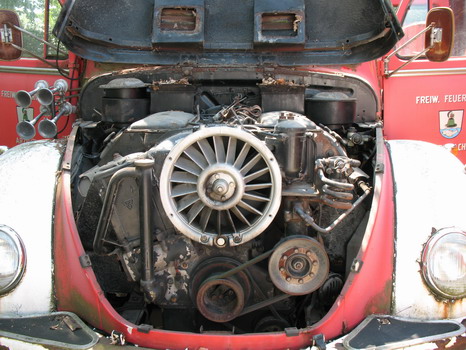

So, am Mittwoch gehts wieder nach Nürnberg und dann gehts weiter mit der Problemsuche...
Da ich gerne Verschleißteile tauschen würde, noch eine Frage:
Welche Größen haben die beiden Keilriemen am 614er Motor?
