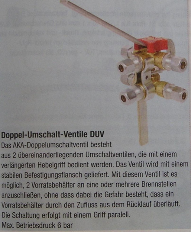

statt dem schweineteuren Teil tuts auch ein Umschalthahn vom Heizungsbauer........gibt es da für eine Beitrag in die Kaffeekasse!
Gruß Steph
Immer dasselbe.....
Christian H
Beiträge: 2440
#47 Beitrag von Christian H » 2007-06-28 13:43:38
steph hat geschrieben:statt dem schweineteuren Teil tuts auch ein Umschalthahn vom Heizungsbauer........gibt es da für eine Beitrag in die Kaffeekasse!
Gruß Steph
Das glaube ich kaum.
Der Doppelumschalthahn für 10 oder 12mm kostet dort nämlich 50 Euro !
Die wenigsten werden sowas auf Lager haben und vom Schrott würde ich keinen wollen.
Wenn ich wollte .....

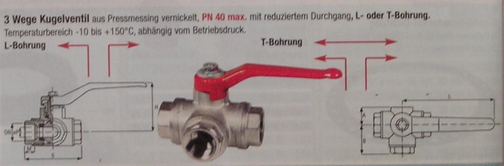

#50 Beitrag von Christian H » 2007-06-28 13:54:16
Du meinst ja sicher sowas oder ?
Alternativ käme sowas in Frage
kostet in 1/2" ca 15,- Euro

#51 Beitrag von steph » 2007-06-28 14:06:00
Habe auch gerade gegoogelt - war nicht so schnell wie Du
Variante zwei habe ich verbaut - also kein Doppelumschalthahn.
Bislang keine Probleme - bin aber auch noch nicht wirklich viel damit gefahren!
Gruß Stephan

#52 Beitrag von Calvin » 2007-06-28 14:09:06
das DUV- Umschaltventil ist in meinem LkW verbaut worden und tut seit 10 Jahren seinen Dienst ohne Murren.
Auch bestens als Diebstahlsicherung - stellt man den Hebel zwischen die beiden Endstellungen, geht der Lkw nach ein paar 100 Metern aus. :wack:
Ist mir beim Einsteigen (mit dem Bein gegengekommen) passiert und ich habe erst einmal eine Weile am Landstraßenrand gesucht, bis ich die Ursache fand :dry:
von der Elbe
Calvin

#53 Beitrag von cookie » 2007-06-28 14:22:16
Wo bekomm ich das her?!
Habt Ihr beim googlen auch Anbieter gefunden, oder nur Hersteller?
Christian H
Beiträge: 2440
#54 Beitrag von Christian H » 2007-06-28 14:33:33
Ich kann dir eins besorgen über meinen AG.
Preis wie beschrieben ca. 50,-
weiteres über PM
Oder wollt ihr ne Sammelbestellung ? :D

#57 Beitrag von Calvin » 2007-06-28 14:43:35
bei Christians Angebot würde ich zuschlagen,
im Netz kosten die Dinger ca 90 Teuros.
Beispiel: http://www.union-oelfeuerung.de/index.p ... _task=1111
Calvin

Hi Chrisitan,
ich hab auch ein großes Interesse an so einem Kugelhahn.
Wie gefestigt man denn so ein Teil?
Ich kenn wie gesagt nur die von Hansa und da bei denen war am Heben ein Gewinde mit dem man es an einem Belch befestigen kann (hoffe man versteht die Beschreibung).
Bei dem oberen verstehe ich nicht so ganz die Bestigung. - Sieht mir auch aus, als ob man den Heben abziehen kann (das fänd ich genial!)
