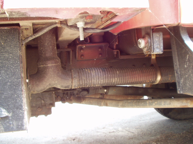

Hallo Zusammen,
an dieses Thema hänge ich mich gerne mit dran.
An meinem Mercur befindet sich eine werksseitig verbaute
Vielstoffstandheizung.
Die hat keinen Filter.
Das Heizrohr geht unmittelbar unter dem Tank vorbei in das
Führerhaus.
Und die macht ordentlich warm.
Anläßlich des nächsten winterlichen Urlaubs in Schweden stehe ich
da vor dem gleichen Problem:
1. Wenn ich das Rohr mit Zinkblech AM TANK verkleiden würde....
2. Mit Klappe eine kleine Öffnung in den Motorraum....
3. Mit der Restwarmluft das Führerhaus aufheize....
könnte ich mir vorstellen, keine Probleme zu haben.
Hat das schonmal Jemand probiert?

Nöö Felix,felix hat geschrieben: Alles, was Strom zum heizen benötigt, blos die Finger von lassen. Was bringt einem Warmer Spritt/Motor oder sonnst was, wenn die Karre nicht anspringt.
das sehe ich aber ganz anders. Wenn ich es komfortabel haben will (und ich(!!!) will es komfortabel haben), dann sorge ich selbstredend dafür, dass das Gesamtsystem funktioniert. Also werden die Batterien im warmen Zwischenboden eingebaut.
Und dann dürfen alle übrigen umstehenden Fahrer bei Eiseskälte mit ner Lötlampe hantieren... Ich sitze bei laufendem Motor warm und trocken
Aber es geht ja nicht nur um Eiseskälte. Ich fänd's saublöd, nicht über einen Alpenpass zukommen, nur weil ich noch Sommerdiesel in Tank habe (siehe Text von Geishardt)
