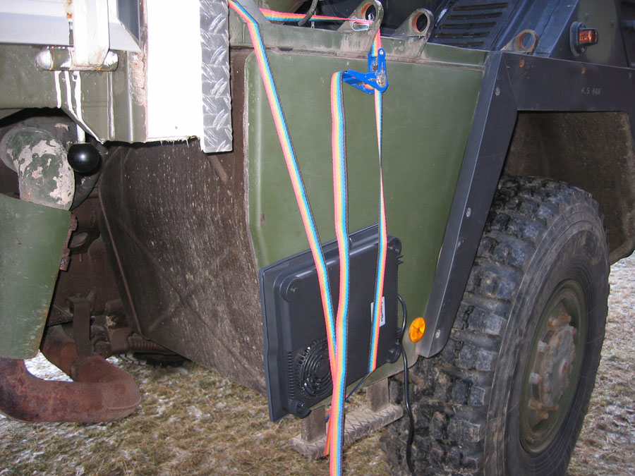

das Problem hatten wir schon mal 2008 - da hatte das Induktionsfeld den Sommerdiesel bei -22 C soweit wieder aufgewärmt , daß er nach Fönen der Leitungen und Filter problemlos lief.urologe hat geschrieben:Hier kann ich anstelle des Bügeleisens wirklich nur eine Induktionsheizplatte empfehlen , die gefahrlos Motor und ggfalls Dieseltank aufheizt.
Stimmt die folgende (grobe) Rechnung :
Motorblock incl Öl ca Gewicht 1 to bei minus 20 Grad C
0,5 KJ Wärmebedarf pro Kg Stahl pro 1 Grad Kelvin Erwärmung
Bei einer Erwärmung auf plus 10 Grad C wären demnach ganz grob
15 000 KJ erforderlich .
1KWh entspricht 3600 KJ
dann wäre der Motor mit dem Induktionsfeld in gut 5 Stunden warm bzw bei voller Leistung mit 2 KW in 2,5 Stunden ???
bei dem Dieseltank bin ich mit reduzierter Leistung dran gegangen -
deshalb weiß ich nicht , ob die Rechnung oben so ganz stimmt.
