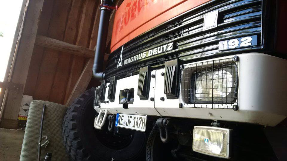

Habe beim Örtlichen Händler für Gartenbau mir mal ein Stück verzinkten Engmaschigen Gartenzaun geholt mit den Worten " Ein stück mal zum hinstellen wie es wirkt plaplaplal" hat also nichts gekostet und siehst dann so aus:
geht nicht - gibts nicht

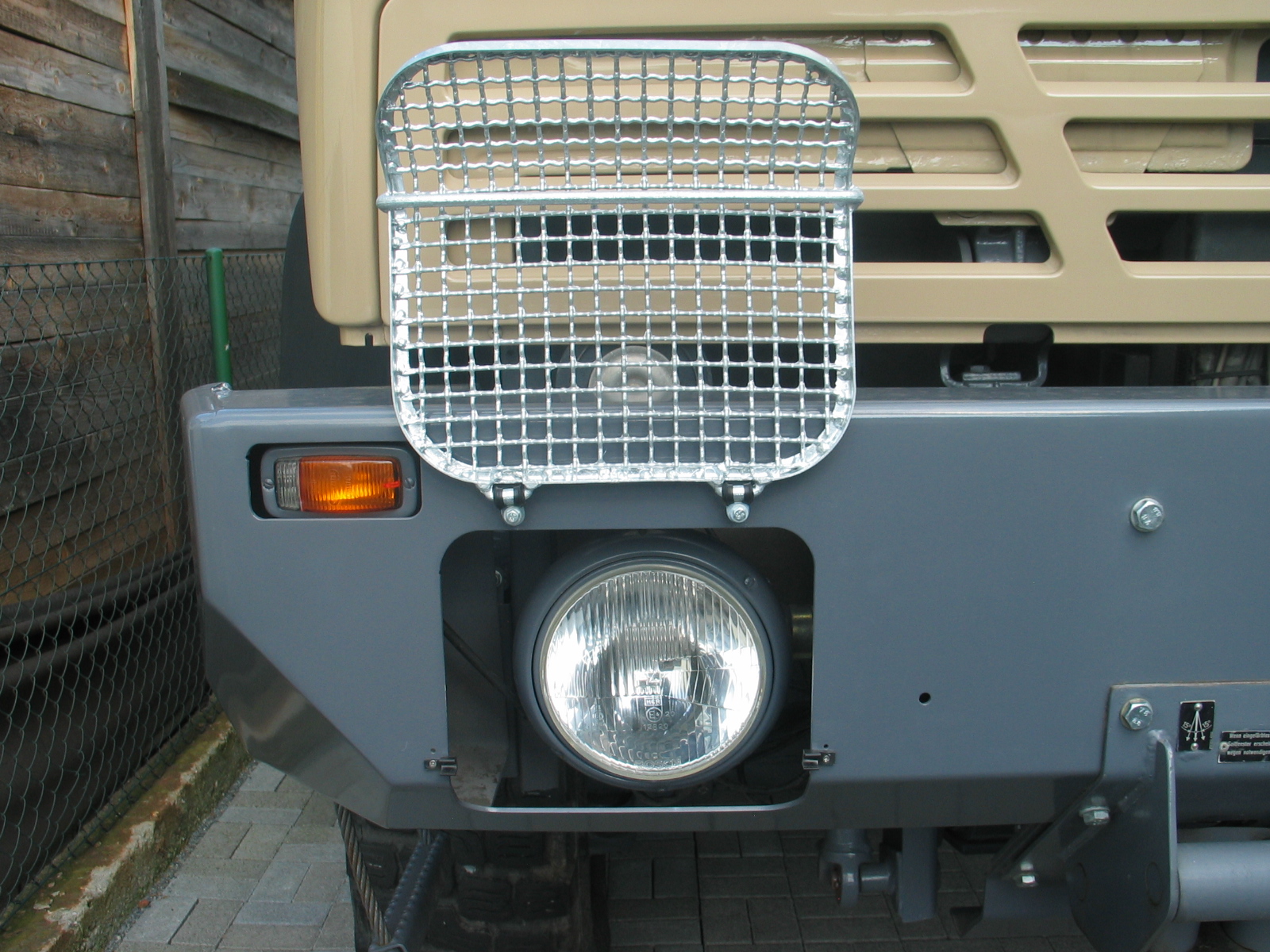

#40 Beitrag von Mike » 2010-09-20 22:14:55
Hi Thomas,
hier das Bild:
der Mike
P.S. Die Teile habe ich von Karl Schümann, meinem Lieblingslandyteilehändler, hier als Karl S. unterwegs.

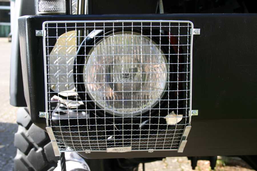

die Idee von hhermann mal in Bildern, hier an unserem 110 - 16.
Die Abrollgitter kosten wirklich wenig und den TÜV hat es bisher nicht interessiert...!
Die unteren, äußeren Ecken wurden nachträglich mit einem Gummihammer angepasst.
Noch einen schönen Sonntag, Torsten
Ach so, die Halter haben wir nicht entfernt, hier hängen wir z. B. Müllbeutel ein,
wenn wir in unseren Liegen vor dem Lkw relaxen und zu faul zum Wandern sind... :smoking:

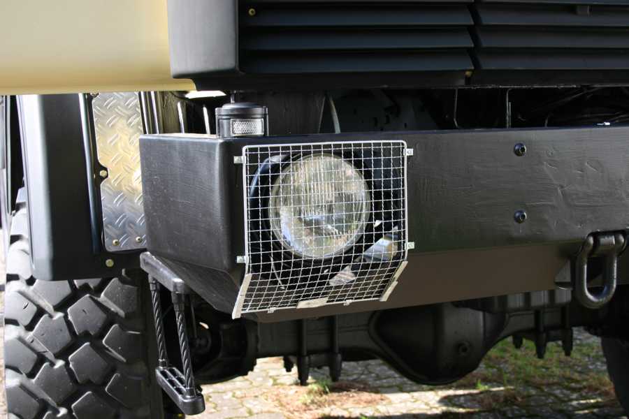

Cosmo
Beiträge: 301
Registriert: 2009-07-06 18:00:02
Re: Wo bekommt man Scheinwerfergitter?
#46 Beitrag von Cosmo » 2016-06-19 22:40:49
Hallo Knut,
je nach Variante unterschiedlich, hier mein Beispiel:
LG Ronald
