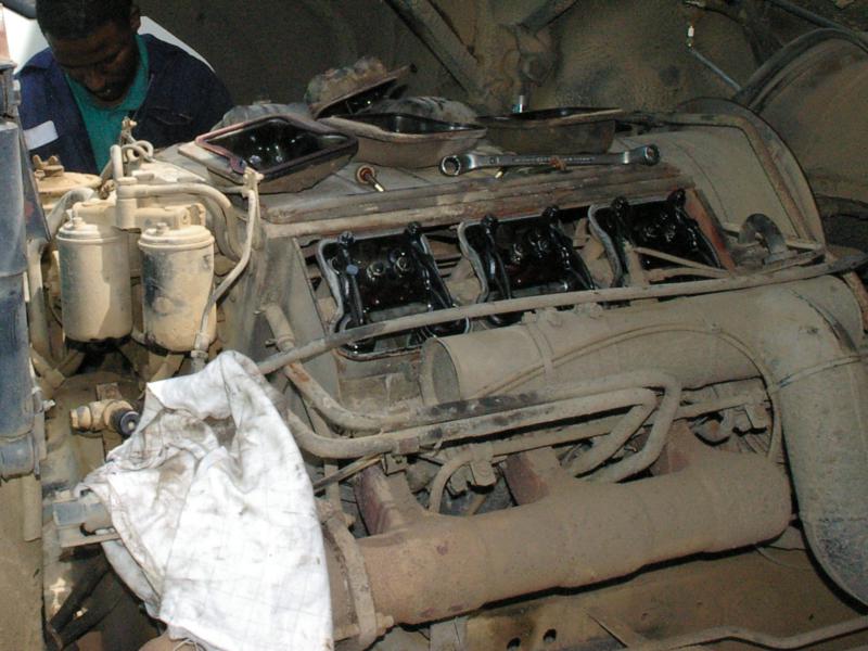

Die Krümmer vom Hauber (Zumindest die aus Südafrika) passen auch umgedreht in den Frontlenker (rechts für links), das Abgasrohr bis zur Klappe ist aber länger. Ich habe dort sehr billig Krümmer bekommen, falls noch notwendig kann ich mal versuchen, ob eine der Quellen dort noch offen ist. In SA wurden nur Hauber hauptsächlich für's Militär eingesetzt, werden jetzt aber zivil "Nachgenutzt".
Weiterer Unterschied ist noch der geschweißte Krümmer wie auf den Bildern und den aus teilweisen Gussstücken gefertigten, letztere sind deutlich haltbarer. Bei einer Eigenfertigung sollte die Wandstärke stärker als bei den originalen geschweissten gewählt werden.
wolfBild

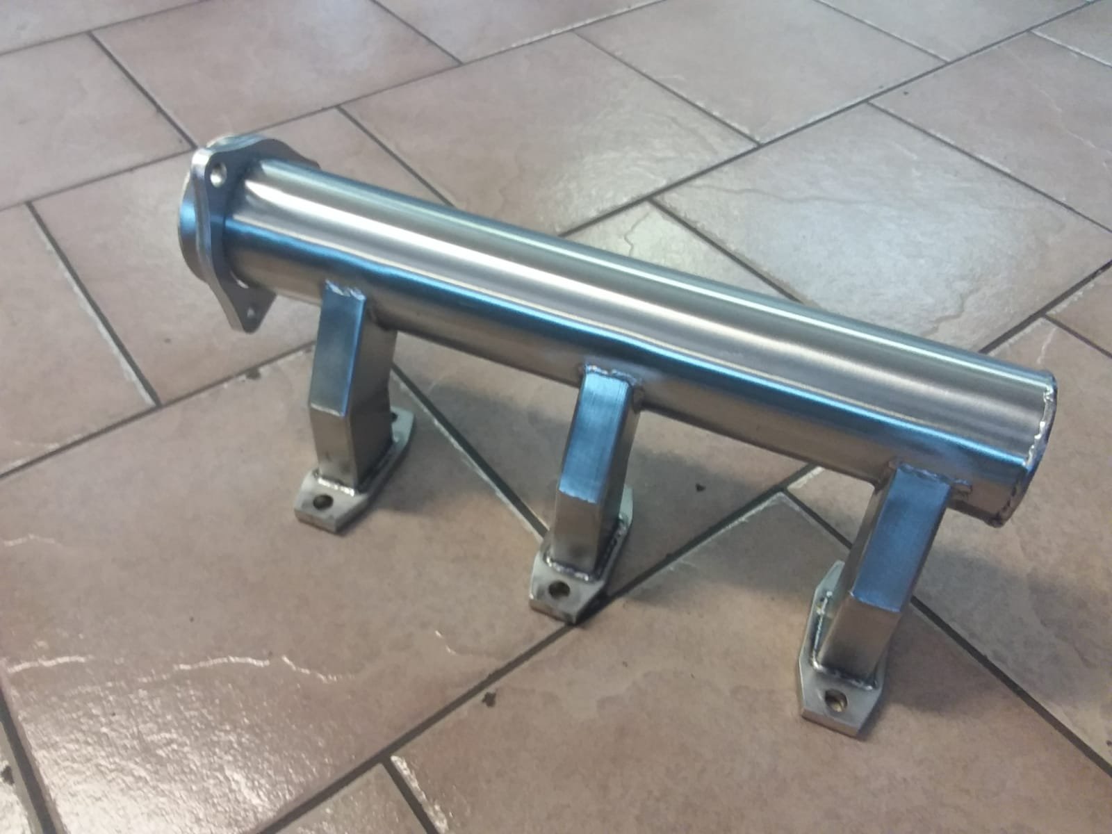

Ich habe nun Muster und lasse mir welche bauen komplett aus V2A.
Kosten voraussichtlich 550 Euro netto pro Stück. Links oder rechts egal.
Falls jemand auch welche möchte kann er sich bei mir melden.
Gruß Daniel

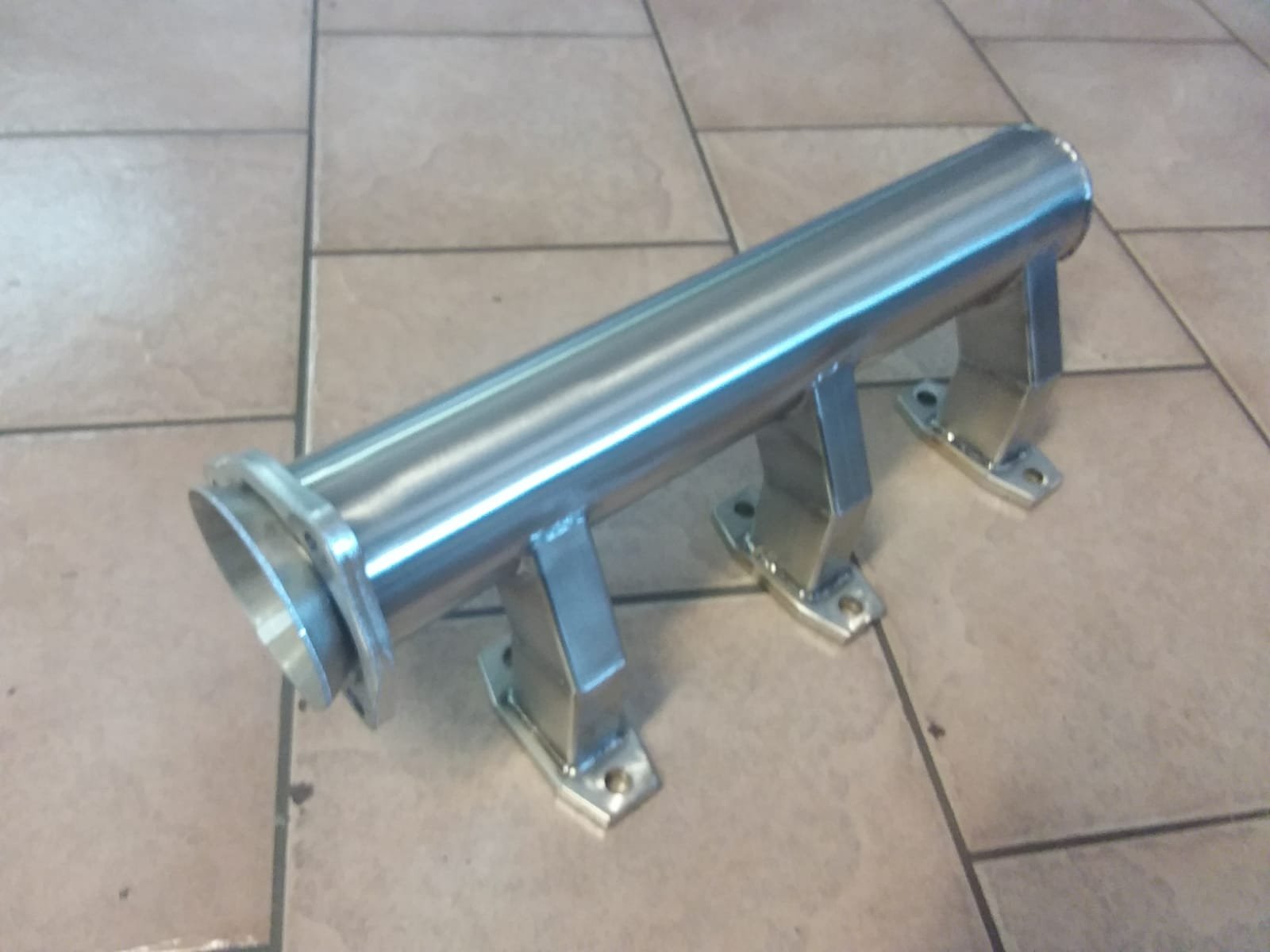

Die VA Krümmer sind fertig.
Falls jemand welche möchte kann ich das vermitteln ....
Gruss Daniel

Wow die sehen super aus. Wird es die produktion länger geben, weil noch sind meine in Ordnung.
Gruß David

Wie lange die produziert werden kann ich nicht sagen.
Es sind gefräste Teile dabei, das hat nun auch so lange gedauert.
Momentan können 5 Paar angefertigt werden, so wie ich das verstanden habe.
Wenn jemand Interesse hat, bitte PN an mich.

#49 Beitrag von Bigbloggers » 2019-07-30 11:49:32
Sind günstiger geworden wie in der Planungsphase angenommen.
Der Satz Krümmer, links und rechts, kostet 600.- € plus Versand :rock:
Gruss Daniel

Ist Edelstahl die geeignete Wahl für einen Krümmer. Der Verzug bei Hitzeeinwirkung ist deutlich größer als bei Stahl und Guß.
Ich hab schon Va Auspufftöpfe geschweißt, die brechen meist neben der Schweißnaht , da die Naht härter als das Grundmaterial ist.
Der Schweißdraht sollte eigentlich weicher sein! :blush:

#51 Beitrag von Bigbloggers » 2019-08-07 8:33:20
Der verwendete Schweißdraht ist bewusst viel weicher, und trotzdem Zugfest.
Die Temperaturwechsel - Ausdehung der Krümmer sind nur ein paar hundertstel mm , das kann das Material ab.
Gruss Daniel
