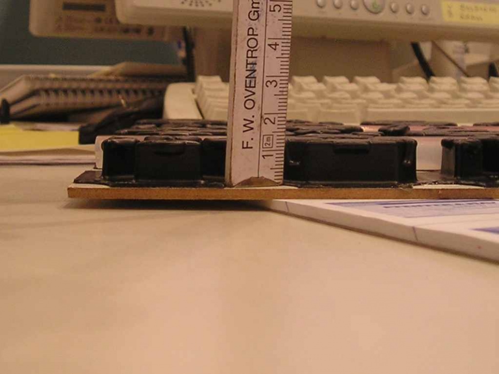

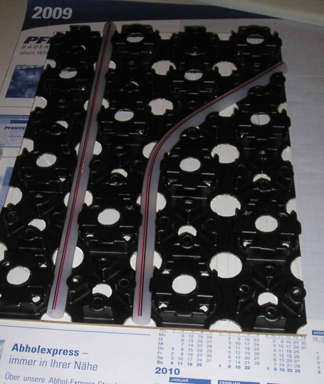

Heut kam der Scheffe mit einem Muster unterm Arm ins Büro.
Das Rohr hat 10mm außen und 7,5mm innen wenn ich richtig gemessen habe.
Die Kunststoff Waben-Platten sind selbstklebend !
Das ganze dann knapp vergiessen.
Sieht doch recht interessant aus und ist offensichtlich für die Altbausanierung gedacht.
