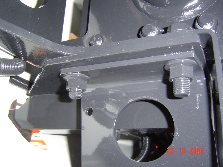

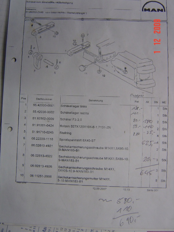

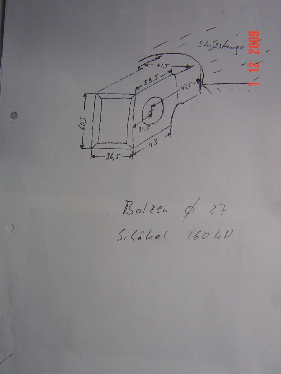

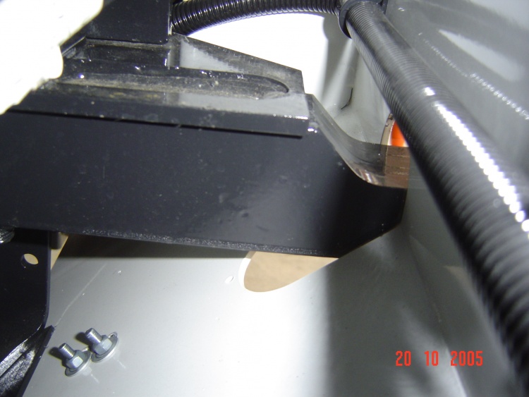

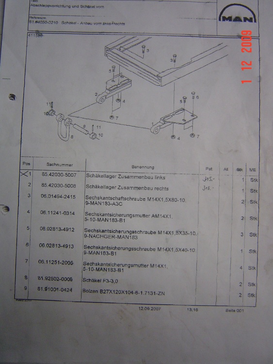

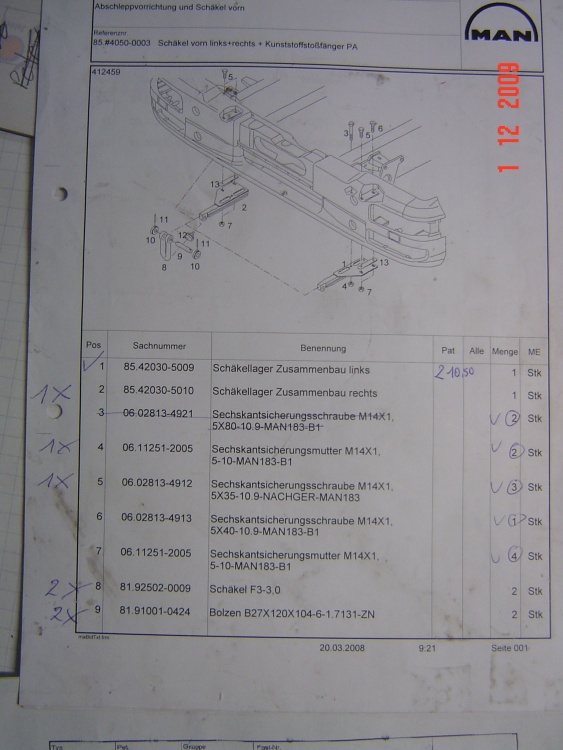

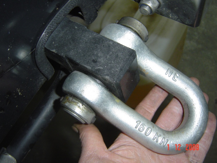

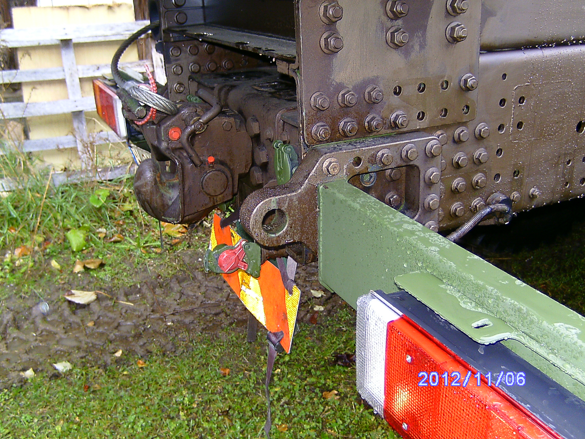

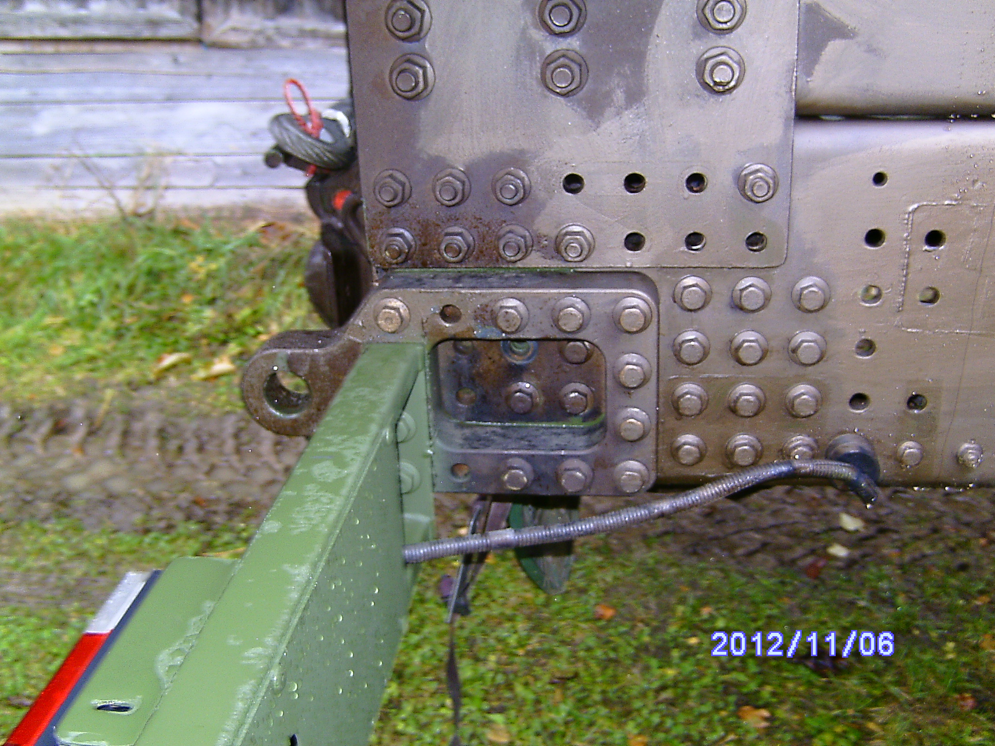

So, jetzt mal Bilder,
aber mit dem Lochabstand haperts.... ist so blöde verbaut..... null hinguggen..... oder messen.
Aber : vergiss es, daß MAN bei Benz passt...
Gibts doch ned, daß die nicht ganz normal zu kriegen sind.......
Wie gesagt, das Lochbild wird wenig bringen.... die Konsolen mit den Platten werden zwischen Rahmen und Traversen verbaut... also Fahrzeugspezifisch.....
Und VORSICHT, die Konsolen OHNE die Platten, ist die schwache Ausführung ( 8 to )
Die Dinger sind sackschwer und ich hatte natürlich wieder das Glück, die teuerste Version zu brauchen...
PS: rechts und links ist teilweise unterschiedlich.... auch im Preis.....

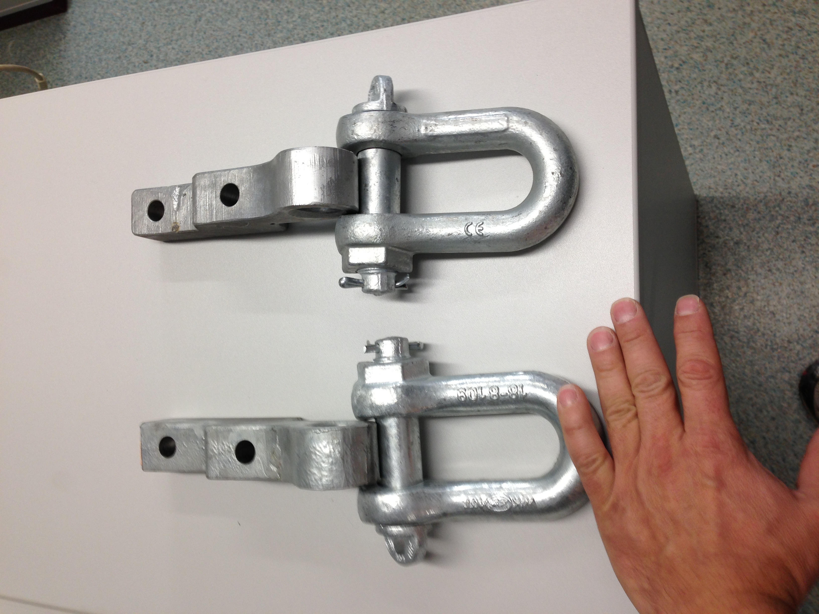

Hallo Zusammen,
muss den Uraltthreat mal hochholen, da ich die "Schäkel-"frage bzw. deren Umsetzung ebenfalls noch auf dem Zettel hatte .... und nun Vollzug melden kann.
Da es die Schäkel beim MAN als Zusatzausstattung gibt, bin ich zunächst mal bei meinem MB Dealer vorstellig geworden - ohne Erfolg.
Bin dann auf die HP der Fa. Ziegler Feuerwehrgeräte (ziegler.de) und habe, unter Angabe von Fgst-Nr, Baujahr und so, eine entsprechende Email - Anfrage gestellt.
Am darauffolgenden Werktag war das Angebot da, habe sofort bestellt.
Die gesamte Aktion dauerte bis Wareneingang bei mir, gerade einmal eine Woche, alles zusammen für unter 300 EUR inkl. MwSt.
Bin echt begeistert von der Firma. Eine schnelle Lieferung mag in Zeiten von Ebay und Amazon vielleicht nicht ungewöhnlich erscheinen.
Da der Online - Vertrieb aber nicht der Hauptvertriebsweg zu sein scheint, weiß ich diese schnelle Auftragsabwicklung sehr zu schätzen.
Gruß Ernst

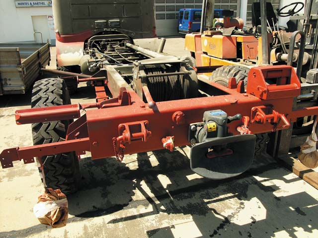

Flammkuchenklaus
- Beiträge: 3155
Re: Abschlepphaken
Etwa so kann das aussehen
Wenn der Quertrüger schon einen abbekommen hat würde ich eine Kette oder ein Stahlseil zwischen die beiden Ösen hängen um die eingeleiteten Kräfte zu verteilen.

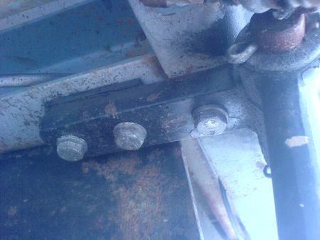

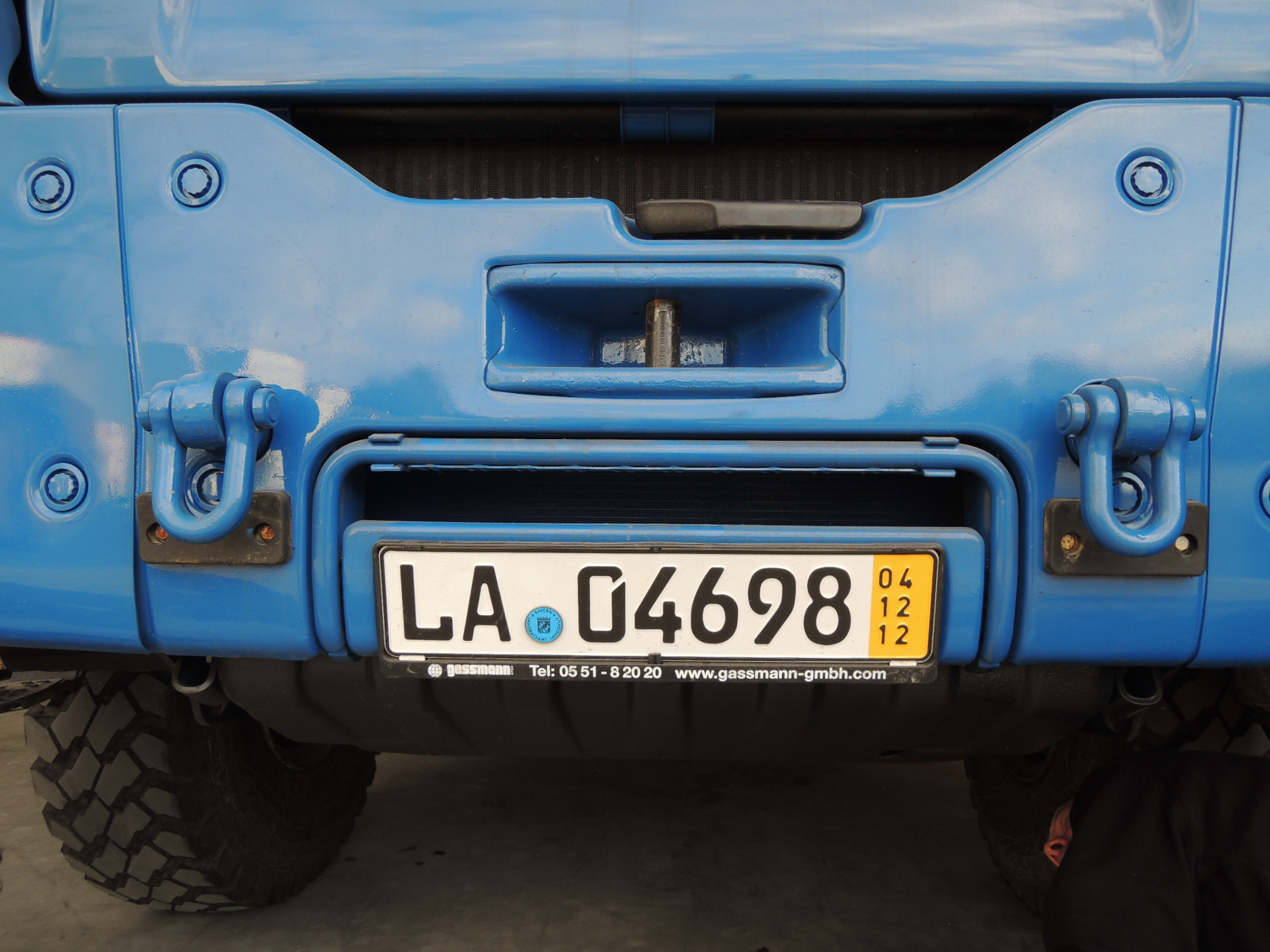

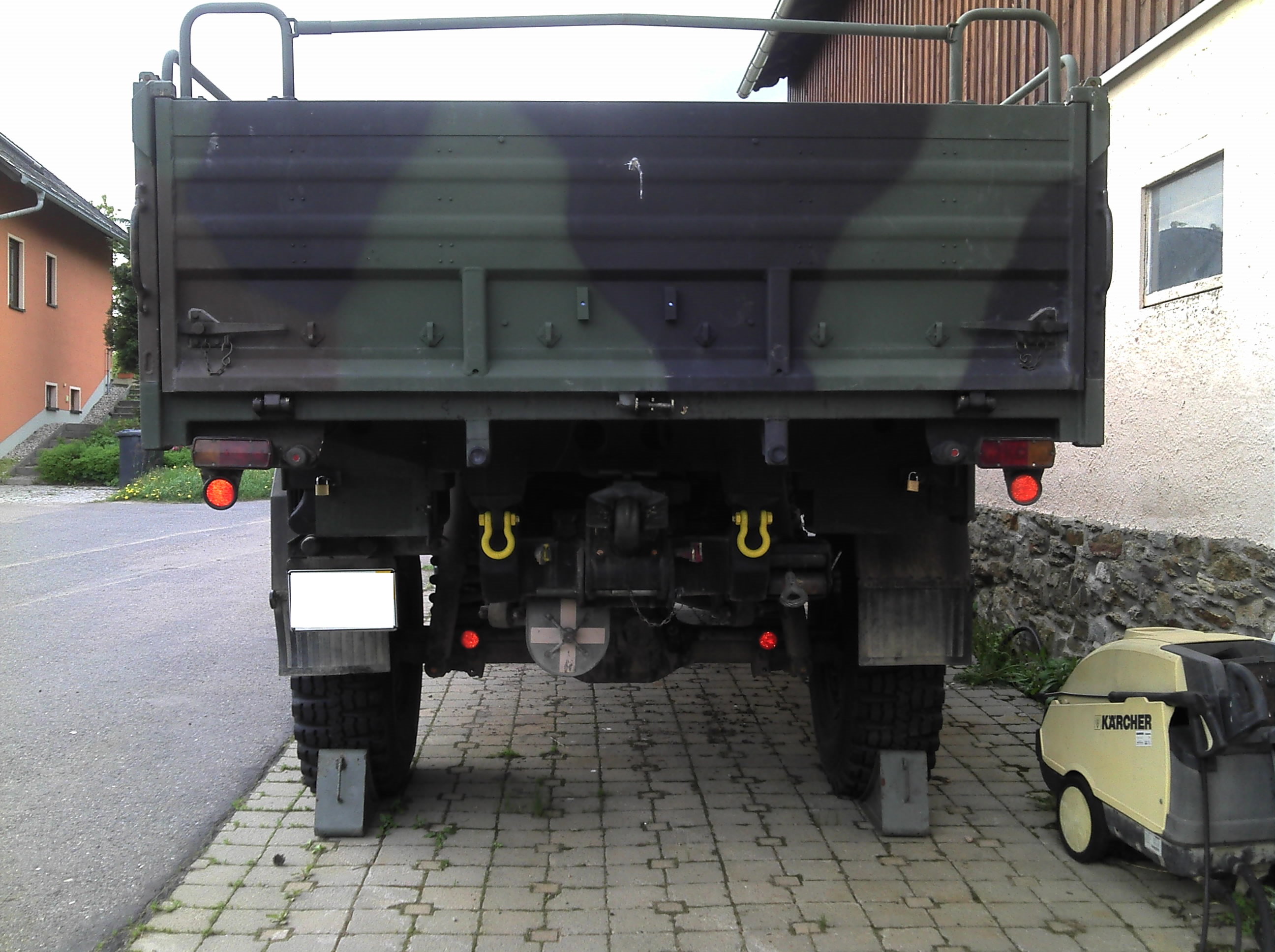

Re: Abschlepphaken
Hallo aus Dubai,
bei mir sieht das so aus...
Lg
Andreas
Lg
Andreas

Re: Abschlepphaken
Hi.Team-Wildsau hat geschrieben:Wie groß ist die Zugkraft, die mit den Halterungen übertragen werden kann?
Na ja die Schäkel können laut Gravur 10 t. Ob das über die beiden Schrauben übertragen werden kann, keine Ahnung.
Ist aber trotzdem die stabilere Variante. Habe neulich ebenfalls einen MB917AF gesehen, bei dem waren die Schäkel nur über eine Lastverteilplatte - auf der Rückseite - mit der Stoßstange verbaut.
Da kannst Du meiner Meinung allenfalls Deinen Hund anbinden, abhängig vom Stockmaß aber nur unter Verwendung eines Kräftedreiecks
Bei Anwendung eines Kräftedreiecks würde ich meinen Schäkeln jedenfalls mehr zutrauen als dem Zugmaul.
Eure Lastplatten sind natürlich wat massiv. Geht bei mir nicht, weil ziemlich verbaut.
Könnte u.U. die Konsolen verlängern und hätte dann je drei Bohrungen zur Verfügung.
By the Way, um 4x M12er abzuscheren braucht's glaub ich schon ein wenig Bums.
Unnnnd zum Posen langt es allemal
Gruß Ernst

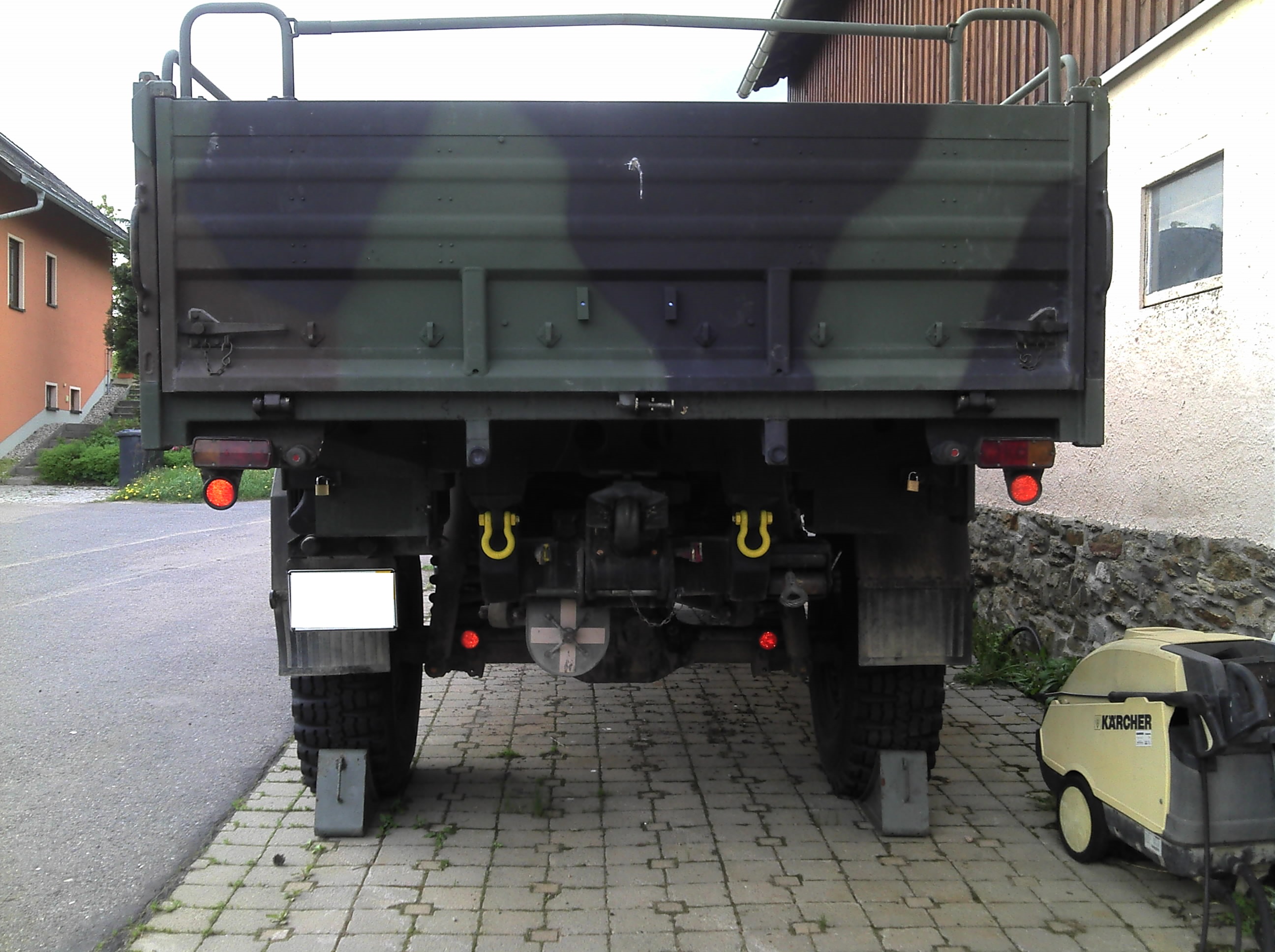

Habe selbst keinen Abschlepphaken (Nato-Haken muss reichen) und die Schäkel sind eher zum Verzurren auf ner Fähre oder Tieflader gedacht, reichen aber auch, um mal was kleineres aus dem Dreck zu ziehen: Gruß Simon
Abscheren ist das eine Problem. Ausreißen der Löcher ein weiteres...

Weiter oben sind die Schäkel von Wombi mit je 160 kn abgebildet.
Die sind auch (nur) mit 2 M16 befestigt.

Nur zur Info: das ist nicht meine Meinung, das schreibt die Normung für Feuerwehrfahrzeuge so vor ...Transalp hat geschrieben:Für die Meinung von Pirx, wonach die Schäkel das jeweilige Fzg.-Gewicht abkönnen müssen, spricht in meinem Fall auch, dass meine Schäkel mit 10t gut zum 917er mit zul. GG von 9t passen.

Transalp hat geschrieben:Hi, noch ein Nachtrag.
Ernst
Hallo Ernst,
genau schauen !!!!!
Meine sind mit 8 X 14er Schrauben befestigt.
Da ist nämlich die Adapterplatte mit dem Schäkel wie ein Sandwich zwischen dem Rahmen verschraubt.

ich bin mit den Schäkel nicht so zufrieden. Daher habe ich mir 2 Stück 10t Baggerhaken bestellt. Die habe ich Heute an meinen KAT angeheftet und nächste Woche geht es damit zum Schweißer. Soll ja auch halten.
Die 8t Anschweißhaken hätten sicherlich auch gereicht, nur sind die 10t länger, damit habe ich auch mehr Fläche an den Schweißnähten. Zudem ist der Haken selbst breiter, was bei Rundschlingen interessant ist. Denn Schäkel mit der gleichen WLL wie eine Rundschlinge sind zu klein um auf die volle Sicherheit zu kommen. Sprich die Mindestbruchlast muss herab gesetzt werden. Das kann ich so umgehen. Zudem geht es schneller wie mit Schäkel
Hebegurte sind laut meinem Zulieferer davon nicht betroffen.
Ob das bei einem offenen Rahmenprofiel geht weiß ich nicht. Die 8t Haken geben bei dem KAT-Rahmen bei ca 40t an den Schweißnähten auf. Daher habe ich dann noch Reserve mit den 10t Haken.
Und ganz ehrlich, ich mag es super gerne Ansehen!
Schade, kann gerade keine Bilder reinstellen. Klappt nicht mit dem hochladen.
Grüße Sebastian
