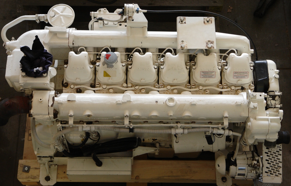

Fürs Bootsprojekt werden es nun zwei MAN D2866 E und diese stehen auch bereits im Lager .
Ähnliche Leistungsdaten, nur jetzt in Form von reinen Saugdieseln .
178 kW @ 2100 1/min
850 Nm @ 1500-1800 1/min
R 6-Zylinder mit 12 L Hubraum u. Bosch R-ESP
Komplett mit Abgaskühlung, fertig marinisiert .
Richtig gut abgestimmt komme ich an 200 g / kWh Verbrauch heran,
was für mechan. R-ESP's sehr gut ist .
Die Idee der Planungsänderung schnappte ich auf dem MAN-Stand einer der großen Bootsmessen auf .
Anfangs sehr kritisch, aber dann ließ ich mich überzeugen .
Anbei ein Foto eines der Prachtstücke :
178 kW @ 2100 1/min
Grüße : TOMMI
Re: OM366 LA , welcher ist am besten zu bekommen ?
Hallo Tommi,
die Motoren hatte ich einmal in einer 44´ Bützfleth. Laufen eigentlich ganz ordentlich.
Für Dein 25mtr. Projekt halte ich die aber ein wenig zu schwach, da ich davon ausgehe, dass Du mit 25 Meter Schifflänge und 5 Meter Schiffsbreite wohl eher bei 60-70 Tonnen Verdrängung liegen wirst.
Ich hatte einmal eine 75Fuss Picchiotti die lag bei 76to. Verdrängung. Da waren zwei MWM-Deutz mit je 1200PS am arbeiten!
Als reinen Verdränger solltest Du die Motoren 3:1 untersetzen mir einer schönen vierflügligen Schraube , sonst hast Du hinten nur "Schaumschläger". Bei einer Untersetzung von 3:1 solltest Du die Drehzahl der Motoren auf 1700-max 1800 U/min reduzieren, da ansonsten die thermische Belastung der Motoren im stationären Betrieb zu hoch wird. Du kannst ja mal im Schaubild nachschauen, was die Motoren dann bei 17-1800 U/min noch an Leistung haben.
Hast Du einmal überlegt - bei einem reinen Verdränger nur mit 1 Maschine zu arbeiten? Schau mal z.B. hier:
http://www.northernmarine.com/yachts.php
Die, wie alle Anderen verbauen bei den Trawlern immer nur eine Hauptmaschine und eine Hilfsmaschine die an die Welle gekoppelt werden kann. Mit einer Maschine hast Du maximalen Long Range bei minimalem Verbrauch, Maschinengeräusch, Schwingungen etc. reduzieren sich bei nur einer Maschine um mehr als 60% in Gegensatz zu zwei Motoren.
Fahr mal zwei Motoren und schalte dann eine ab!
Bei wem läßt Du bauen?
Rainer
Rainer
Hallo zusammen !
Hallo Rainer,
alle Daten u. weitere Infos findest Du im Boote-Forum, der Link ist ja bekannt .
Ich denke das Thema führt zu weit von Allrad-LKW weg .
Nur noch :
Die Leistung reicht locker im Verdränger, Commuter sind schnittig u. folglich sehr sparsam .
In einem typischen Stahlverdränger von Vripack Sneek, Werft: Kuipers Woudsend eines Bekannten,
wurden exakt die gleichen Motoren umgerüstet (wegen Turbo-Ärger der Vorgänger Iveco) .
Das Schiff ist ca. 18m lang, 5,8m breit u. 70 to schwer u. beide Motoren erreichen die Vollast n
bei 1800 1/min u. entwickeln je 150 kW in der kleinsten Betriebsart .
Der Dampfer schafft ca. 11 kn Maximum .
Auf Langfahrt wird aber eh mit nur 7-8 kn gereist, Brennstoffverbrauch .
Wenn ich so auf 1800 abstimmen würde, sind im längerem, aber vor allem schmalerem
Schiff fast 13 kn möglich .
Die D2866 E sind aber auch bis 2100 1/min Dauer-Volllastfähig u. erreichen erfahrungsgemäß
(gewerblicher Schiffsbetrieb) locker 50.000 Bertriebsstunden .
Die beiden Schätzchen stammen aus einem Fahrgastschiff, welches nur auf einem See fährt,
folglich hatten die ein Lotterleben, richtig arbeiten mußten sie nur immer kurz zum Beschleunigen .
Zwei weitere D2866 mit aber Turbo-LA u. 294 kW möchte ich vielleicht später noch ordern, andere Sache .
OK,
weiteres sollten wir dann doch besser im BF fortsetzen .
Viele Grüße : TOMMI
