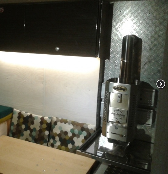

Petroleumofen mit Kamin
Bei den Neuern habe ich eine Kappe gesehen die auf den Tankstutzen kommt , dann kann man den Tank wieder in den Ofen stecken ohne das er überläuft .
Das überlaufen passiert aber nur wen er bewegt wird , steht er still kann man den Tank tagelang drin lassen ( länger sind wir noch nicht gestanden ) .
Der Tank hat ein Ventil , sobald du in Entfernst ist er dicht .
Der Ofen hat eine Kippsicherung , das heist , der betrieb ist während der Fahrt nicht möglich , außer auf der glatten Autobahn löst sie aus und der Ofen geht aus .
Bei uns wird der Tank immer raus-gezogen und neben den Ofen in einen Eimer gestellt , da ist noch auch nur ein Tropfen drin gewesen .
Ob im Marokko ,Frankreich , Spanien oder Allradtreffen , es ist noch nie was ausgelaufen .
Wirklich wichtig ist aber auf das richtige Petroleum zu achten .
Mit Lampenöl und Diesel heizt er zwar auch , aber man hält es in den Raum nicht aus .
Achja , entweder ist man Weiblich oder man lässt ihn bei Temperaturen über 8° Grad aus , dann ist die Heizleistung zu stark .

Hallo Zusammen,
auf der Suche nach einem stromlosen Ofen bin ich auf diesen Beitrag gestoßen.
Petroleumofen hört sich mal ganz interessant an. Spar ich mir die Gasinstallation.
Soll meinen kleinen Pinzgauerkoffer beheizen.
Welches Modell habt ihr denn konkret im Einsatz, bzw. könnt ihr für die Koffergröße (eher klein) empfehlen ohne gleich eine Sauna zu haben.
CO-Abschaltung sollte er haben. Beruhigt das Gewissen. Belüftet wird sowieso.
Danke
Uli

HI,
kauf nen original Zibro Ofen - für den Pinzi reicht ein kleiner mit ca. 2 Kw. Die haben alleswas du willst auch ne CO Abschaltung.
Hat alles was du brauchst. Sprit gibts in Frnakreich um ein vielfaches billiger wie hier.
Du musst nur damit leben könne das dir jeder sagt dass du an dem Ofen sterben wirst

Hi Martin,
auf der Zibro Seite hab ich mich schon umgeschaut. Der RS-22 scheint mir völlig ausreichend.
Nur hab ich nichts über eine CO-Abschaltung gefunden.
Haben die das standardmäßig ?
Welchen Ofen hast Du ?
Danke
Uli

viellciht etwas am eigentlichen Thema vorbei, dennoch unsere Empfehlung: Wir haben uns wegen dem Brennstoffproblem einen kleinen Holzofen eingebaut. Der funktioniert auch mit Kameldung. Wärme hält er mit den Grillbriketts ganz gut - für Sibirien bracuht man aber dann schon noch eine Standheizung. Für die Übergangszeit aber eine coole Sache. Und Knistern hat auch was. Kohlenmonoxidwarner nicht vergessen.
SD

so....ich greif das nochmal auf weil ich jetzt auch einen zibro habe und die idee mit dem ofenrohr und blecheimer
aufgreifen möchte.
und zum einen frage ich mich jetzt wo ich einen blecheimer auftreiben kann der nicht verzinkt ist.
gebe ich bei gockel blecheimer ein stoße ichn nur auf verzinkte.
da denke ich können die verzinkten eimer nicht so gut sein.
oder seht ihr da keine bedenken wegen der hitze in verbindung mit dem zink?
und eine günstige petroleum quelle wäre gut.da hab ich noch nichts gefunden
danke schon mal für weitere infos
gruss
arne
aufgreifen möchte.
gruss
arne

Verzinkt würde ich für sowas nicht verwenden. Ein Haufen Treffer ergeben sich unter Edelstahl Blecheimer...

Hab nen 3kw (also die etwas grössere Grösse) Zibro im Gewächshaus 5 x 3 Meter 1,70 hoch.
Die mit Co Abschaltung sind viel zu teuer, für eine doch unsichere, weil chin..., Funktion.
Da würd ich lieber nen CO Warner für n 20 dazu nehmen.
Problem: Wärmestrahlung schon in 60 cm Abstand deutlich zu gering,
Regulierbarkeit eher mässig (Läuft aber eh max...)
Tank nach 7 Std. leer- Gepritschel beim Rein- Rausziehen, Auffüllen ohne Dosierpumpe nahezu unmöglich- Einfüllloch 2 cm,
Alternativen: Petroleumöfen mit autom Einschalten, Frostwächterfunction etc. pp.
http://petroleumofen.eu/Petroleum-Heizgeraete
Aber Gepritschel bleibt- und so bei 500 Euro gibts dann auch schon Standheizungen die halt einfach gehen....
Ins AUTO kommt MIR son Teil nie.
Petroleumversorgung in Frankreich sehr gut und zu Literpreisen unter 1 euro.
Ich hol jedes Jahr 40 Liter.,
