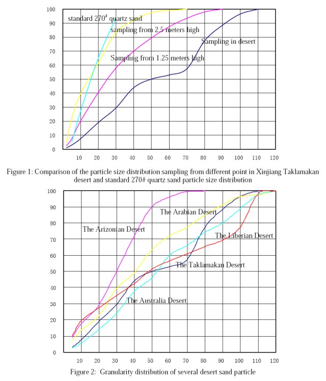

Ist für den Fragesteller wahrscheinlich schon zu spät, aber ich habe heute einen interessanten Text zum Thema gesehen. Kürzlich war ein Kongreß zu Automobilthemen (wen's interessiert kann ja nach FISITA 2008 googeln), da gab es auch einen Vortrag zu einem von chinesischen Fachleuten entworfenen Luftfiltersystem für schwere Wüstentrucks.
Der Artikel ist kostenpflichtig im Internet verfügbar, aber in diesem Zusammenhang sind ja eh nur die Grundlagen für die Konstruktion des Filters interessant:
- die Chinesen haben den Staub/Sand von verschiedenen Wüsten weltweit analysiert
- es gibt Diagramme zur Korngrößenverteilung
Ach ja, Ergebnis bei Kolonnenfahrt (nicht im Sandsturm) für das hintere Auto in der Wüste Taklamakan: 0,51g/m³ in 1,25 m Höhe und 0,27 g/m³ in 2,5 m Höhe.

Prima!
Vielen Dank nochmal euch allen!
Es wird wohl so sein, das die jetzt eigene Versuche machen und selbst messen wollen. Mal sehn ob ich ein Feedback bekomme.
Schöne Grüße!
