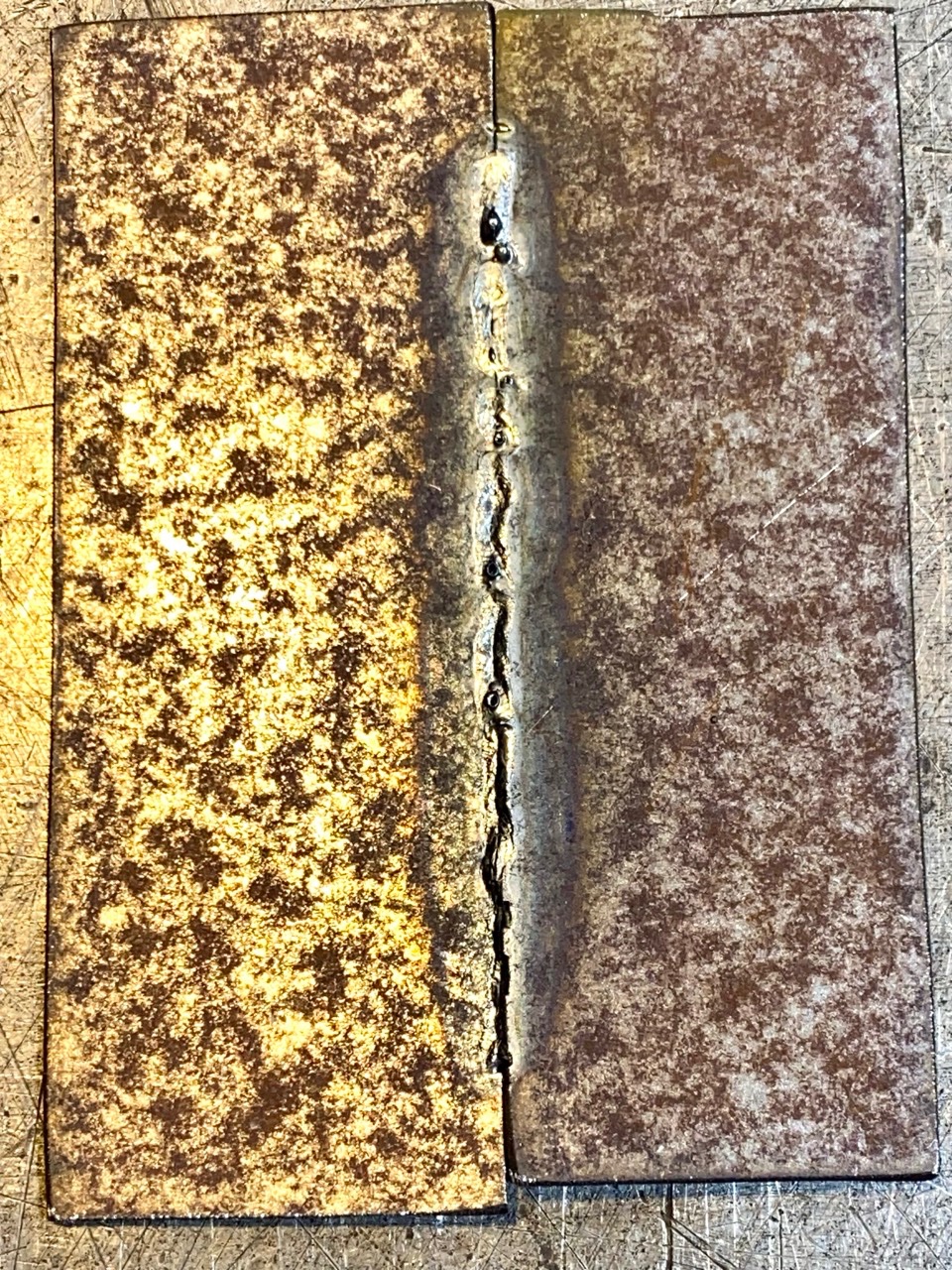

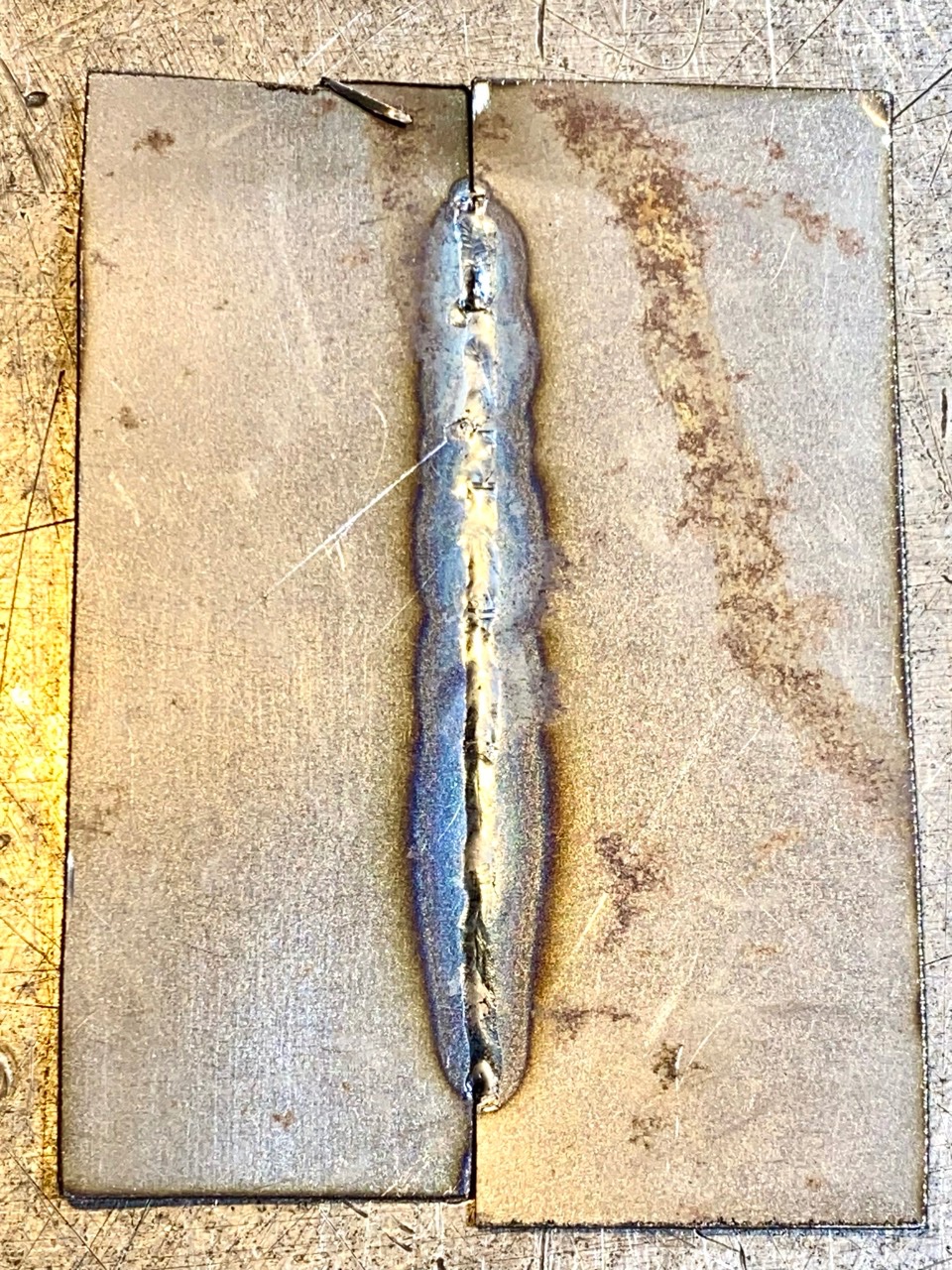

Hier mal ein Versuch mit dünnen Blechen - wirklich 123 auf die Schnelle aus dem Schrott und ohne Vorarbeiten:
Material: 0.8mm Stahlblech, auf die Setup-Taste für "1mm Stahl" gedrückt und ohne Zusatz mit 500W auf Stoß verschmolzen:
Vorderseite: Rückseite:
Schön dicht und komplett durchgeschweißt.

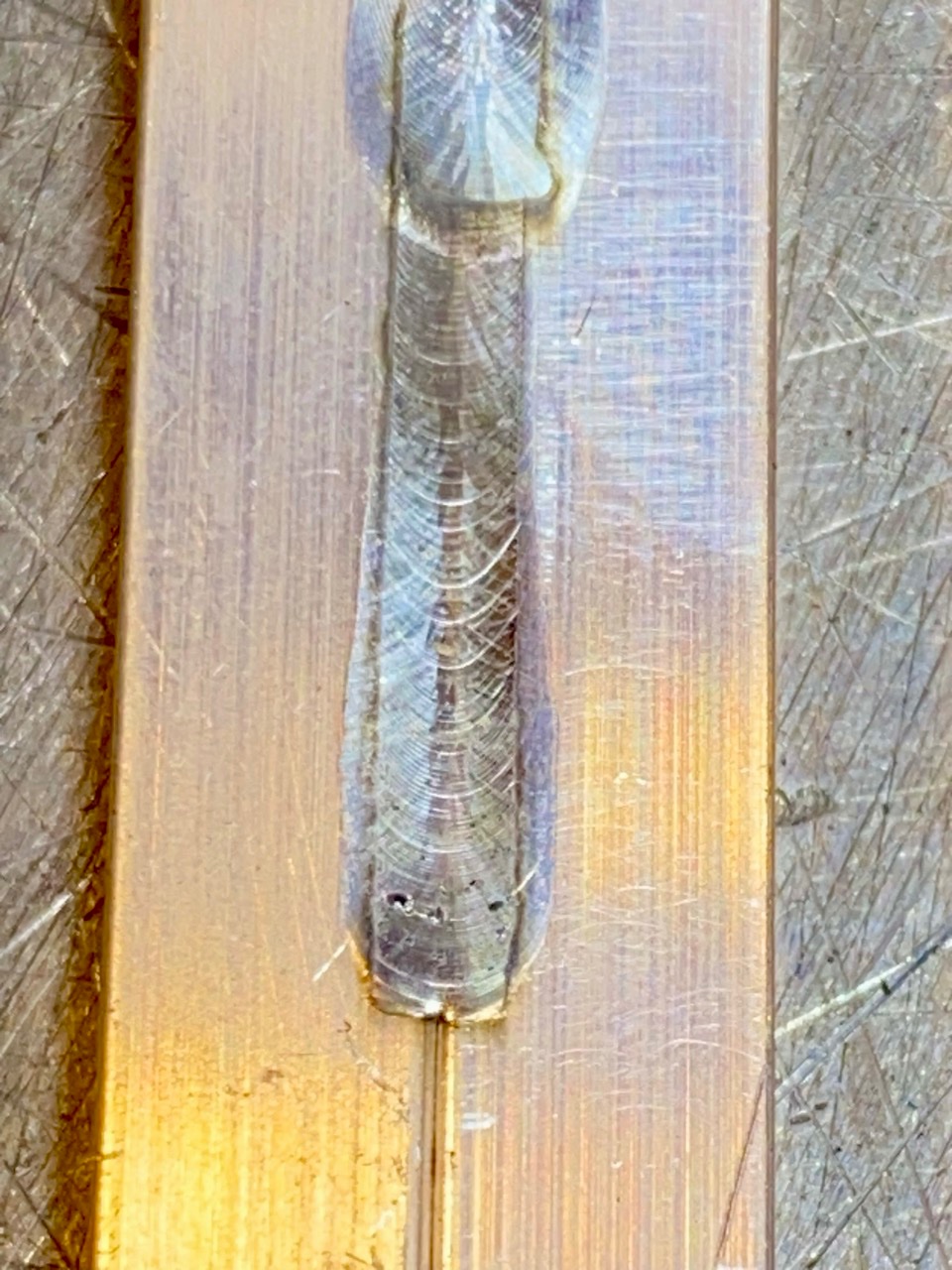

Und dann noch 1mm dicke Alustreifen auf Stoß verschweißt, ebenfalls Setup Taste "1mm Aluminium" ohne Zusatz, und los:
Der ganze Test hat keine 5 Minuten gedauert. Die Nähte sind jeweils ca. 5cm lang. Wenn man sich beim Stahlblech etwas mehr Mühe gibt, dann bekommt man die Naht auch so hin, dass sie nicht nachbearbeitet werden muss.
