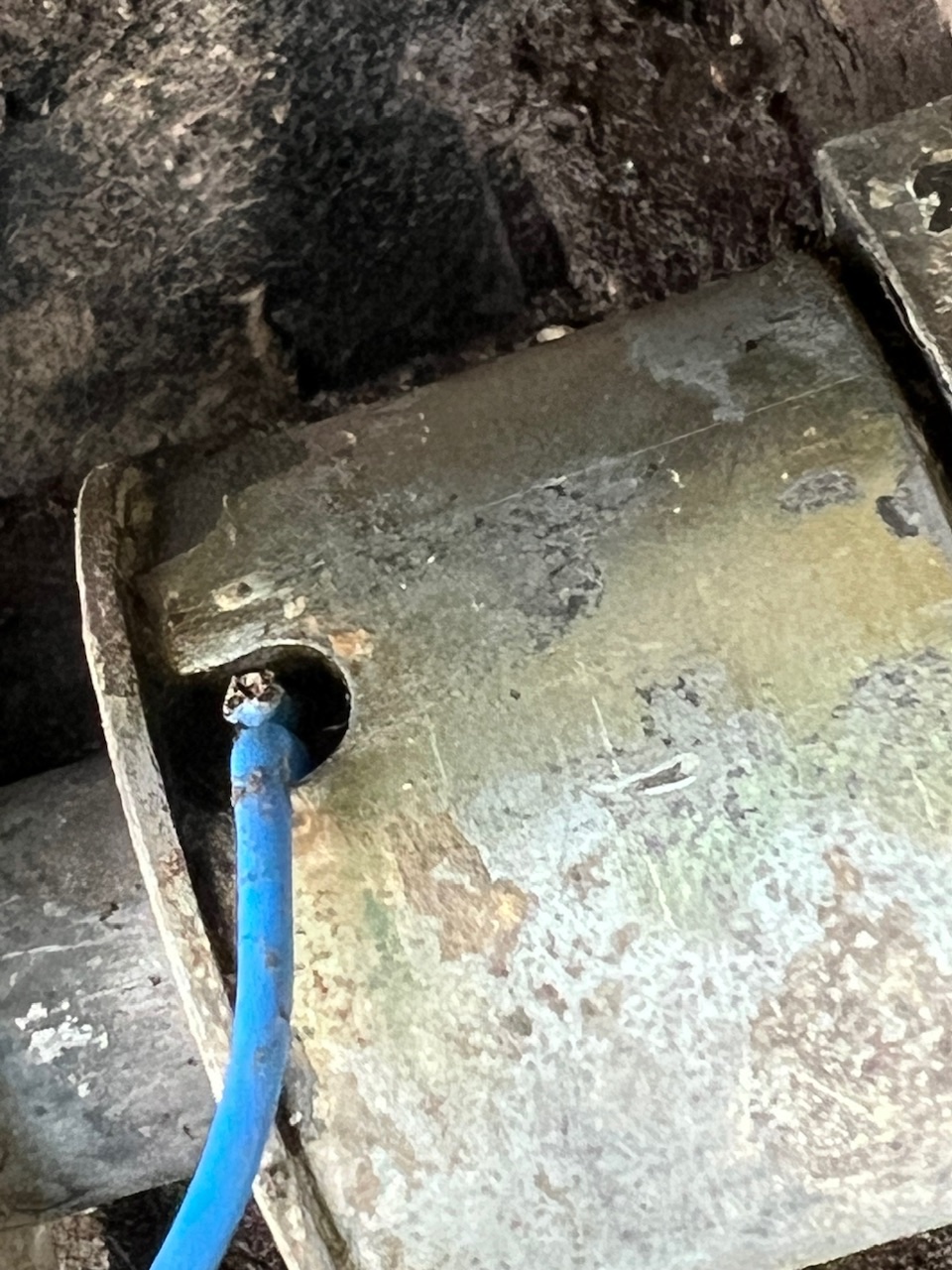

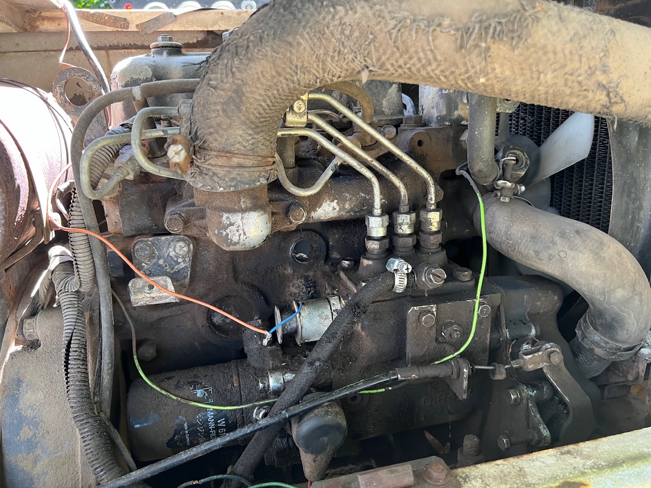

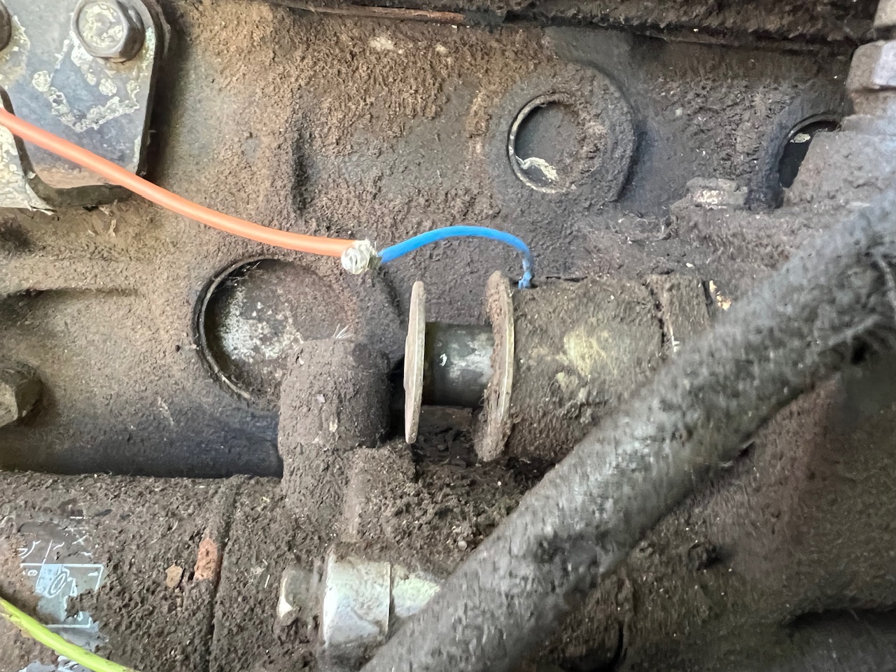

Was übrig bleibt, ist das abstellen des Motors. Ich kann an der ESP einen Kolben reindrücken, der Motor geht sofort aus.
Da kommt aber ein Kabel raus, Gegenstück habe ich leider nicht gefunden.
Habe das Ende probeweise auf Masse und auf Plus gelegt. Passiert nichts. Hätte erwartet, dass der Kolben einfährt.
Jemand eine Idee was das ist, gibt es das als Ersatzteil?`

auf den Bild der Anzeige sieht man zwei Kabel. Wird ein Elektromagnet sein

Korrekt, war direkt nachsehen, der Magnet hat auch zwei Kabel, das andere ist aber unfassbar kurz abgebrochen.
Hab extra nochmal gesäubert.
*edit* hab jetzt mal einen beim Ali bestellt. Kann ich den Magnet einfach rausschrauben oder kommt dann Diesel raus?
