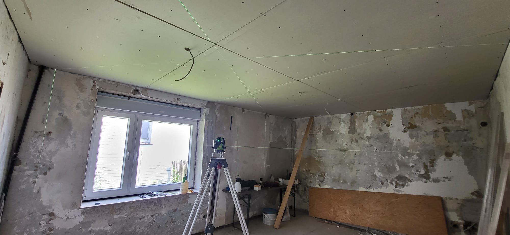

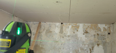

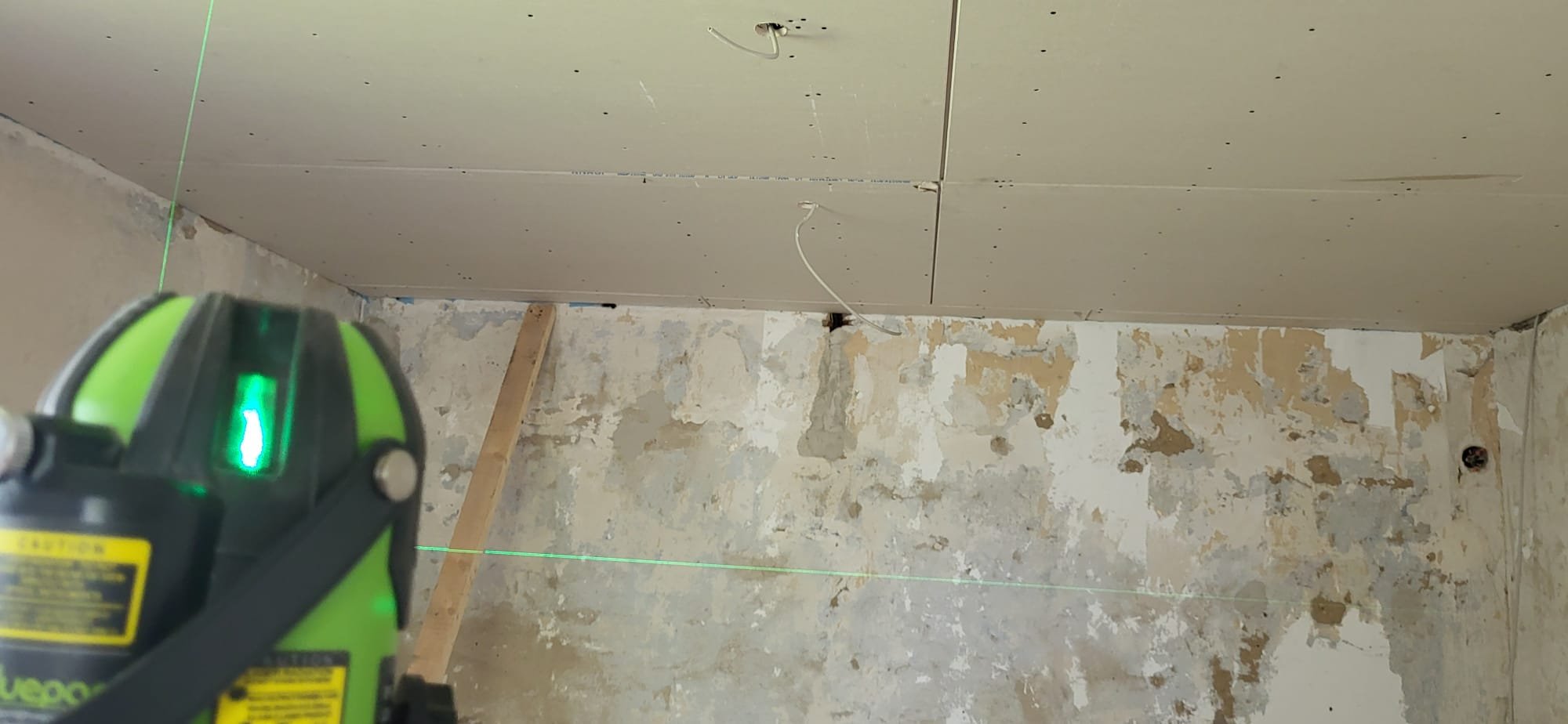

hier mal 2 Bilder von meinem Laser auf Stativ.
Gruß Ralf
