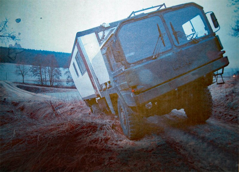

Die Fahrsituation auf dem Bild ist, glaube ich aber eher bergab als quer zum Hang. Und dieses kippen über die Längsachse hat der KAT auch ständig gemacht. Mittlerweile finde ich das vertrauenswürdiger als das Eindrehen des Fahrgestells im Deutz.
Fährt sich an vielen Stellen, neutraler und stabiler im Geländer, so ist mein subjektiver persönlicher Eindruck.
Der Hilux hebt auch ständig irgendein Rad, ohne dass man viel davon im Fahrerhaus merkt.

#51 Beitrag von urologe » 2024-06-23 15:59:56
Oh Mann , wie recht Du hast mit dem kompletten Ausfedern :angry: ...
Kleiner Fahrfehler in tiefer Nacht und du stehst schräg , ahnst aber nicht , wie tief du aus dem Führerhaus fällst , wenn der Fuß auf der untersten Stufe den Boden noch nicht erreicht ...Aua .
Vorsorge tut gut - KAT fahren
