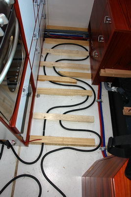

#32 Beitrag von guenni » 2008-09-19 16:19:29
Hi Christian,
Mepla ist bei allen Heizungsleuten im Einsatz, bei meinem auch.
Kunststoffkaschiertes Alurohr, leicht biegbar, Fittinge werden nur verpresst. Also easy. Auch die drei Heizungskörper sind damit angeschlossen.
Vor- und Rücklauf natürlich getrennt zusammengefasst. Da lohnt sich der doppelte Aufwand sofort.
Ich hab bei der Fussbodenheizung darauf geachtet möglichst viele Lufträume zu lassen. Das machen viele anders, aber bei mir vergleichmässigt sich die Wärme unter der Bodenplatte besser.
Das Ausgleichsgefäss ist von Alde, hat keine weitere eingebaute Pumpe (auch lieferbar) und ist mit kurzen Übergangsstücken ans Mepla verpresst.
Mepla ist für alle Heizungsinstallationen freigegeben (kurzer Blick viell auf die Geberit www Seite ist hilfreich) und hält sogar Installationen mit Überdruck stand.
Warum kompliziert wenns auch simpel geht.
Lieben Gruss
Günther

@günni:
Verringert sich dadurch nicht die Wärmeabgabe der Fußbodenheizung, weil Luft weniger Wärme aufnimmt als Festkörper? Die Rohre haben doch relativ wenig Oberfläche im Verhältnis zum erwärmten Boden..
guenni
Beiträge: 218
Registriert: 2007-03-25 22:42:23
Wohnort: Aachen
#34 Beitrag von guenni » 2008-09-19 16:36:16
@stefan
also ich geh da weniger mit dem Rechenschieber oder Tabellenwerken ran, sondern so wie ich Lust dazu hab.
Die Luft unter dem Fussboden kann auch in die Möbel zirkulieren. Die Vorlauftemp liegt oberhalb 60Grad bei voll geöffneten Ventilen. Ich denke da kommts auf alles andere ziemlich wenig an: warm ist warm.
Und es funktioniert wunderbar, seit einem Jahr. Ausserdem gibt es noch zwei weitere Heizkreise einschliesslich dreier Heizkörper. Die übernehmen eh die Hauptarbeit und sind thermostatgeregelt.
Im letzten Winter war das Problem eher genau anders herum: es wurde zu warm, locker +30 Grad innen, bei minus 10 aussen.
Abhilfe: ich hab nen Höhenkit von Eberspächer montiert, also ne zweite DieselDosierpumpe mit reduzierter Dieselmenge.
Eigentlich für Höhen ab 2500m gedacht (weniger Sauerstoff in der Luft), arbeitet sie natürlich bei NN auch völlig problemlos, nur eben mit 30% weniger Leistung=weniger Diesel. Toller Nebeneffekt: die Einschaltzeiten der Heizung sind auch länger und das bringt nach dem systembedingten schlechten Kaltstart (hohe Russbildung) eine heisse Brennphase, in der der Russ wieder verschwinden (verbrennen) kann.

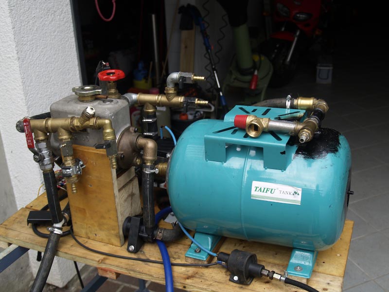

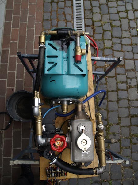

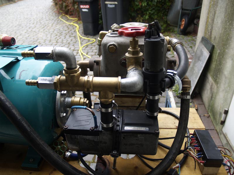

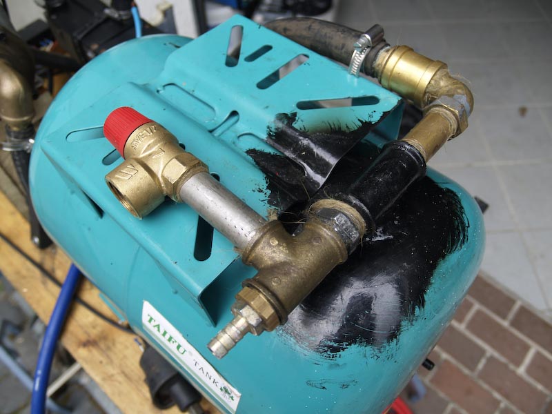

#36 Beitrag von osterlitz » 2008-09-19 23:16:10

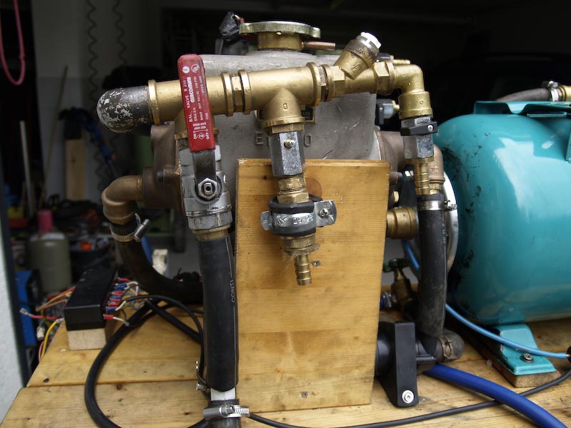

nochmal Heizung.. ich muss den ganzen Heizungskram bei mir in einen vorhandenen Kasten quetschen, also habe ich mir eine platz- und geldsparende Lösung überlegt.. die im Ganzen ca 200 EUR kostet.
- D5WZ: ebay, 35 EUR
- neues Flammsieb (von Bosch):
- 2 Wasserpumpen (Heizwasser, Brauchwasser): 45 EUR
- Membrankessel (jetzt ohne Membran..): 25 EUR
- Hydraulikschlauch 19mm, 2m: 30 EUR
- Verschraubungen: 60 EUR
- alter Motorradkühler: 1 EUR plus Porto
- Kleinteile
Die Heizung entspricht in etwa dem, was oben schon aufgezeichnet worden ist.. nur daß der Boiler keinen internen Wärmetauscher hat, sondern das ein externer WT mit einer 2. Pumpe erledigt. Dafür brauche ich so keinen teuren, wenig druckfesten Plastikboiler..
Laufen tut das ganze gut, der Motorradkühler schafft knapp 3kW weg, 15 Minuten, bis 25l Wasser auf 85° sind (ohne Heizen). Ein Kreis ist zum Innenraumheizen, ein zweiter für Kabine und Motor. Der Kühler macht übrigens geschätzte 35° Differenz zwischen Vorlauf und Rücklauf.. aber zu laut istz er, dank lkw-allrad kommt jetzt ein 19cm PC-Lüfter dran..
Was noch aussteht, ist zu testen, wie lange er aus dem Boiler als Wärmespeicher heizen kann, dann wäre null zu hören..
Hier die Bilder:
Zuletzt geändert von osterlitz am 2008-09-19 23:17:52, insgesamt 1-mal geändert.

#37 Beitrag von Christian H » 2008-09-19 23:26:56
Ich hab sehr lange geschaut und bin mir trotzdem nicht sicher, ob ich alles erkannt habe :D
Du hast das MAG zum Brauchwasserspeicher umfunktioniert ?
wenn ja, ist das dann der Hydraulikschlauch als Verbindung ?
Sieht irgendwie russisch aus - passend zum Auto
Wenn ich wollte .....

#38 Beitrag von osterlitz » 2008-09-20 0:06:57
Hi Christian,
so soll es auch sein - sich ne Truma C kaufen kann jeder.. es sind ja auch weitgehend "gefundene" Teile da drin. Der Verteiler ist absichtlich schief, der muss nach ganz oben und sich dort entlüften lassen. Eingebaut komme ich nur an die oberte Bedienreihe..
Du hast auch mein Elektropanel noch nicht gesehen-- richtig schöne Bakelit-Drehspulinstrumente da drin..:lol:
Mein Vater hatte aus seiner Heizungsbauerzeit noch reichlich Kram da liegen.. ansteuern tu ich das Teil übrigens mit den Scirocco-Bedienteilen, also eine echte Plugin-Lösung.. ich muss nicht mal die Belegung des Panels ändern :D
Der WT ist irgendwas englisches vom Willy-Treffen, sackschwer.. dafür nur 15 Euro, wenn ich mich recht erinnere..
Der Kessel war ein Ausdehnungsgefäß. Membran raus, zu einer Dichtung zurückschneiden, innen lackieren, Abzweige einschweißen und wieder zudrehen.. Edler wär ein Edelstahltank, kostet aber das doppelte..
Am längsten hat es gedauert, die richtige Dosierpumpe zu finden und korrekt einzustellen..
Selber Rohrschleifen in den Kessel zu schweißen hätte ich mich nicht getraut von Auslegung und Befestigung innen her. So hat man den Vorteil alles einzeln schalten zu können:
- Motorwärme->Heizung
- Motorwärme -> Brauchwasser
- Motorwärme-> Heizung+Brauchwasser
- Zuheizer -> Heizung
- Zuheizer -> Brauchwasser
- Zuheizer -> Heizung + Brauchwasser
-> Zuheizer-> Motorvorwärmung / Kabine
Man hätte das edler lösen können mit einem Plattenwärmetauscher, einem Edelstahltank und Festo-Verteilern mit direkt eingedrehten Kugelhähnen. Die Pumpen dann direkt nebeneinander auf den Wärmetauscher und alles platzsparend oben auf den Kessel.. dann käme ich auch mit 60x40x60 (LxHxB) hin.
Zuletzt geändert von osterlitz am 2008-09-20 0:09:28, insgesamt 2-mal geändert.

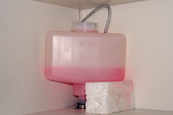

#42 Beitrag von cookie » 2008-09-20 20:53:57
ingolf hat geschrieben:Noch als Vorschlag für den Einbau eines günstigen Ausdehnungsgefäßes...
Mein Ausdehnungsgefäß ist von Junker - so ein Teil, dass normalerweise _in_ einer Haus-Heizung verbaut ist. Die sind nicht rund, sondern flach (Platz). Hab ich bei eBay für ~15 Euro geschossen. Sowas in der Art nur älter. :) (click)
Das ist im Prinzip das Gleiche, wie Du geschrieben hast, nur fülle ich dort nicht das Wasser ein; kann ich ja auch nicht ;)
Grüße!
Jan

Christian H
Beiträge: 2440
#46 Beitrag von Christian H » 2008-09-21 8:43:20
@ Osterlitz
Vielleicht solltest du die Einbaulage deiner Umwälzpumpe nochmal überdenken.
Ich habe jetzt nix schriftliches gefunden aber so aus dem Bauch raus würde ich sagen, daß sie in der Position nicht sauber entlüften kann und ihr dadurch kein langes Leben beschieden ist.
osterlitz
Beiträge: 2691
#47 Beitrag von osterlitz » 2008-09-21 20:10:41
Hi Christian,
danke für den Tipp, werde ich mal nachschauen.. Der Schlauch steigt allerdings zum Gefäß an, auf Dauer sollte da eigentlich keine Luft stehen können, der feuchte Teil ist ja zur Seite offen. Für den seitlichen Einbau habe ich leider eh keinen Platz..
Ich müsste mal ein Foto eingebaut machen, der Kasten ist viel zu eng..

Ich schau dann noch mal, ob das Gefäß noch einen Vordruck hat, wenn ich Anlage leer bzw. ohne Druck ist...
Bin aber schon dabei nach "neuen gebrauchten" bei eBay zu schauen.
Die runden Dinger sind halt so sperrig und lassen sich schlechter befestigen, finde ich.
Grüße!
