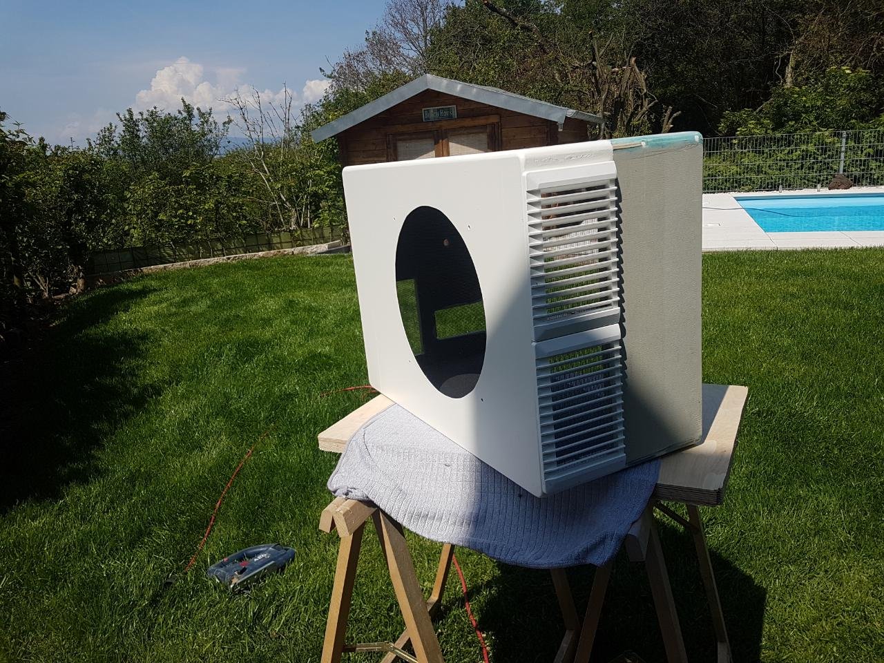

... unser "Wohnwagensplitklimakompressor" hat ein eigenes Häuschen mit ausreichender Belüftung und eine eigene Entwässerungsleitung bekommen. Die Rückseite der Box besteht aus Plexiglas. Das heißt, das Gehäuse kann vom Badschrank
aus begutachtet werden, ob sich da nicht irgendwelches Getier Blätter etc. angesammelt haben. Ein "Plexiklapptürchen" ist auch noch installiert. :cool:
LG Stefan
