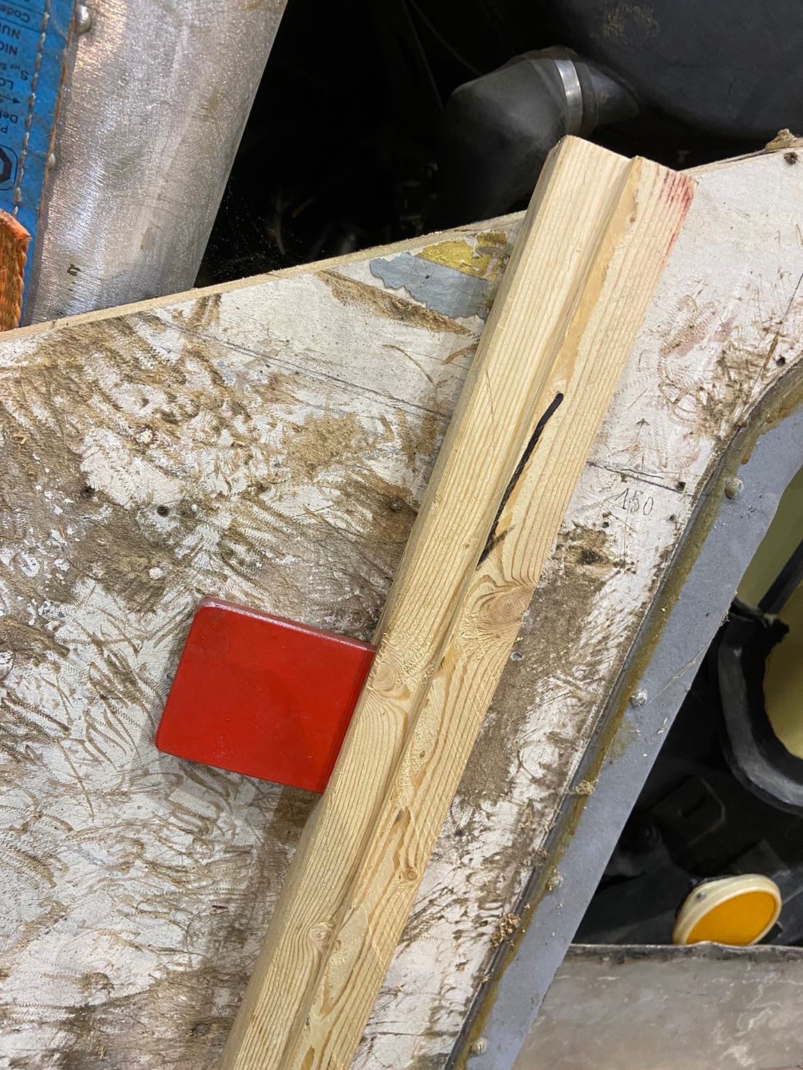

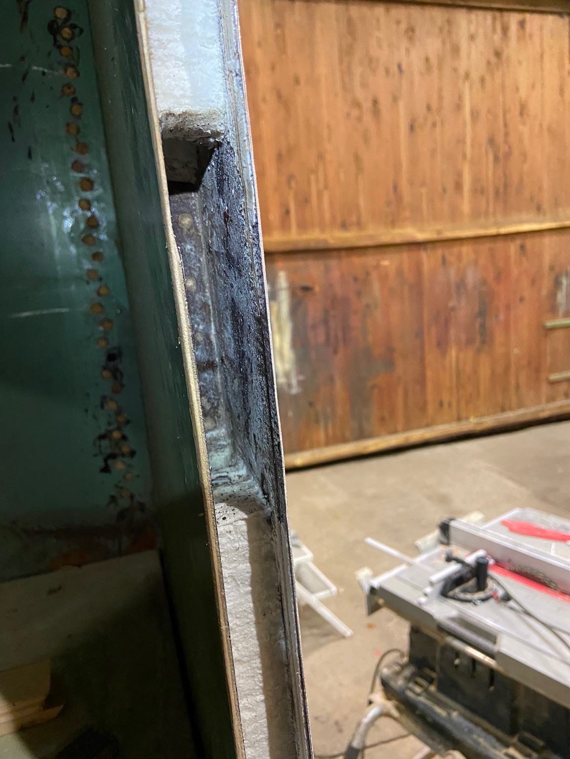

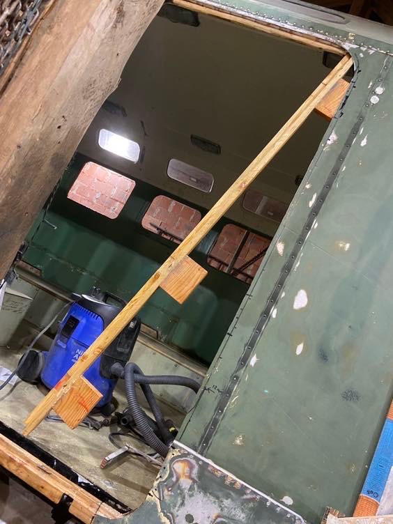

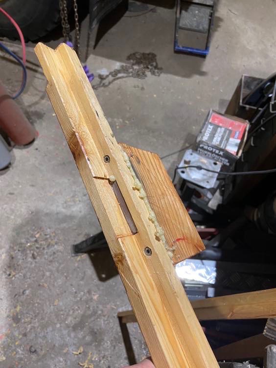

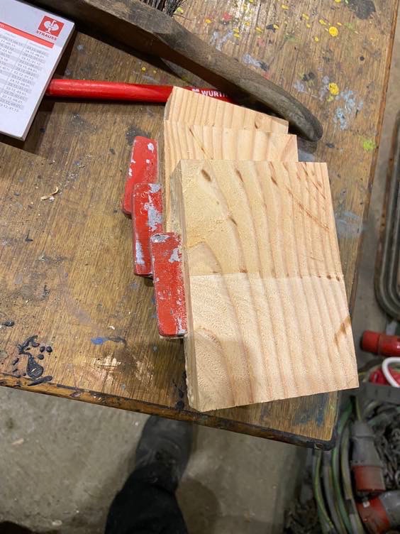

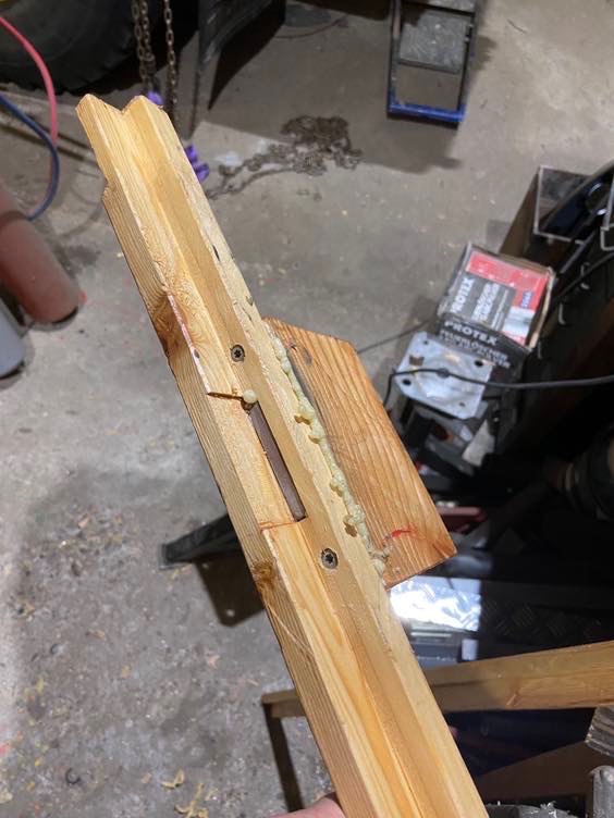

die Sowjets haben beim Kung auch die Türscharniere nicht durchgeschraubt. Werden stabile Anschraubpunkte benötigt, wird ein stabiles Stück Flachstahl mit Holz an der benötigten Stelle ins Sandwich eingesetzt. Bei der Montage wird dann durch das Scharnier und die äußeren Schichten in den Flachstahl gebohrt und anschließend ein Gewinde geschnitten. So bekommt man perfekt passend positionierte Gewinde ohne (direkte Kältebrücke) ins Sandwich.
Hier habe ich das Prinzip bei meiner Seitentür nachgeahmt und mit Flachstahl bestückte Bretter mit dem Türrahmen in das Sandwich geleimt:
Das ist aber nur für hoch belastete Punkte, für einen Heizkörper oder Hängeschrank kann man Alu oder Holz ans Sandwich kleben und daran weiter bauen.
